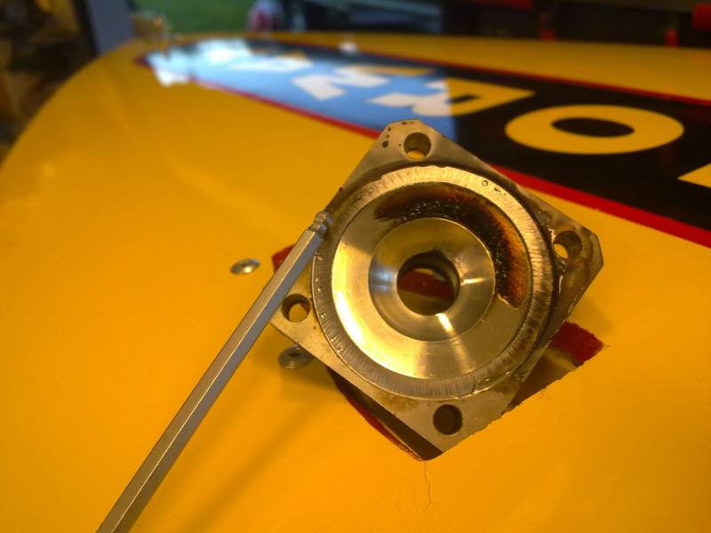

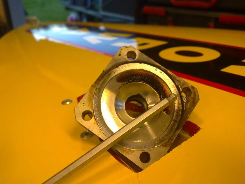

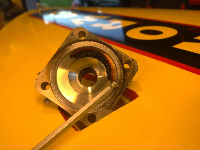

                              • Kjøleproblemer Mathe.
                                Siste heat 35 i dag (NC2) Så fikk jeg ikke opp turtall når båten kom på vannet. Det var forbannet frustrerende siden det sto om å beholde gårsdagens plassering. Etter et par runder la vi merke til at der hvor kjølevannet skal komme ut, kom det damp og ikke vann. Tok den opp og sjekket at alle slanger og gjennomganger var åpne. Men ingenting hjalp. Det var bare å pakke sammen og være fornøyd med 5. plass.
                                Vel hjemme så skrur jeg av kjølekappen. Og gjett hva jeg finner gitt. Joda, akkurat det jeg hadde mistanke om og som jeg i forbifarten nevnte for importøren. Han trodde ikke noe på det. Jeg skrudde av tre av fire muttere som holder toppøokket med bare fingrene. Dette resulterte i at mye av kompresjonen gikk rett ut i kjølesystemet og presset vekk vannet som skulle kjøle ned motoren.
                                Se på bildene.
