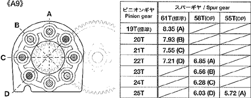

              Utvekslingstabell til TT-01:
              61 spur og 19 t pinion er originalt på denne bilen.

                også noe som er genialt med carbonchassiet,er at motorfestet er justerbart.. så man kan bruke nesten den kombinasjonen man vil har ikke prøvd med to små drev og to av de største.. men man har flere muligheter
