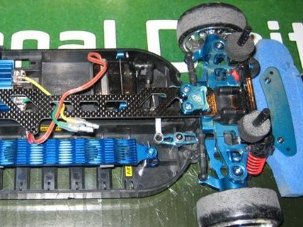

        Justerbare bærearmer finnes ikke i alu
        jo, det gjør det. jeg har justerbare alu armer både framme og bak. satt på av tidligere eiger. har bare bilde av fronten.

        • Okey. har aldri jeg sett før:P

            Har du planer om å bruke mye penger på en TT-01 så bruker du heller de pengene på en annen bil hvor alt av karbon og bedre plast er med fra starten av. Vi har sett nok av eksempler her at folk bruker over all fornuft av summer på TT-01 og lignende billige biler hvor resultatet fortsatt er en billig bil med for mye slark og klønete løsninger med masse unødvendig alu som gjør at bilen blir ekstremt tung. Se f.eks på TA-05 eller lignende. Fortsatt en billig bil men så mye bedre. Eller hvorfor ikke en TRF eller andre konkurransebiler. Kan nevne i fleng Xray, Kyosho, Serpent, Yokomo, Hot Bodies osv som ikke koster mer enn de fleste allikevel bruker på en TT-01.
            Mange bruker unødvendig mye penger på alu bærearmer osv for at de er lei av at plasten knekker. Plasten knekker fordi man kræsjer og da skal bærearmen knekke istedenfor at chassiet knekker eller at man ødelegger innfestningene i chassiet. Setter man på alu så knekker enten chassiet, festet eller aluen bøyer seg og SER kanskje rett ut men bilen blir helt rar å kjøre. Knekker man mye bærearmer så må man lære seg å kjøre bil! Av erfaring er det også meget stor forskjell på kvaliteten på plasten på forskjellige merker og modeller. Selv kjører jeg Xray og der er kvaliteten på plast helt rå i forhold de billige Tamiya modellene jeg har vært borti.
