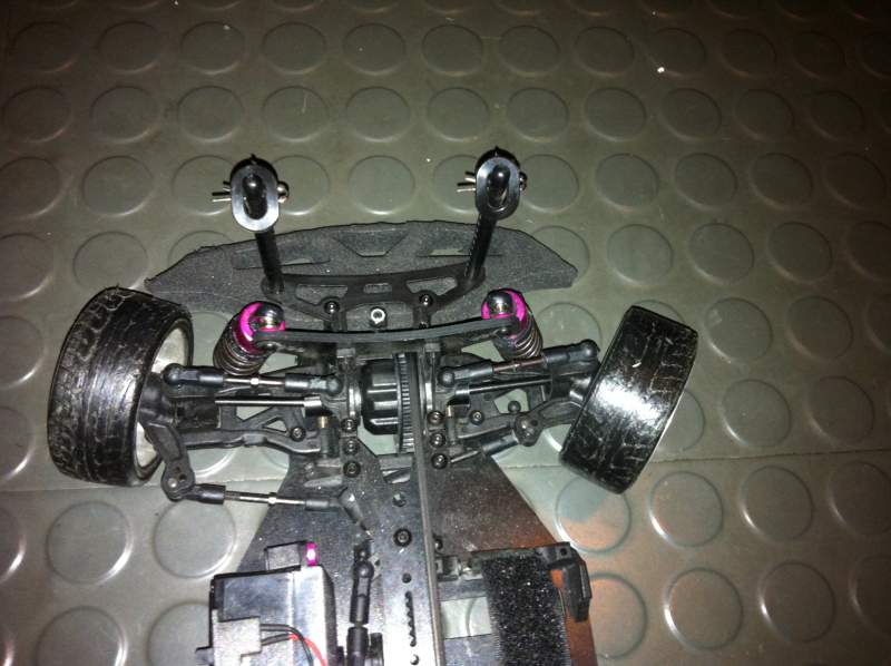

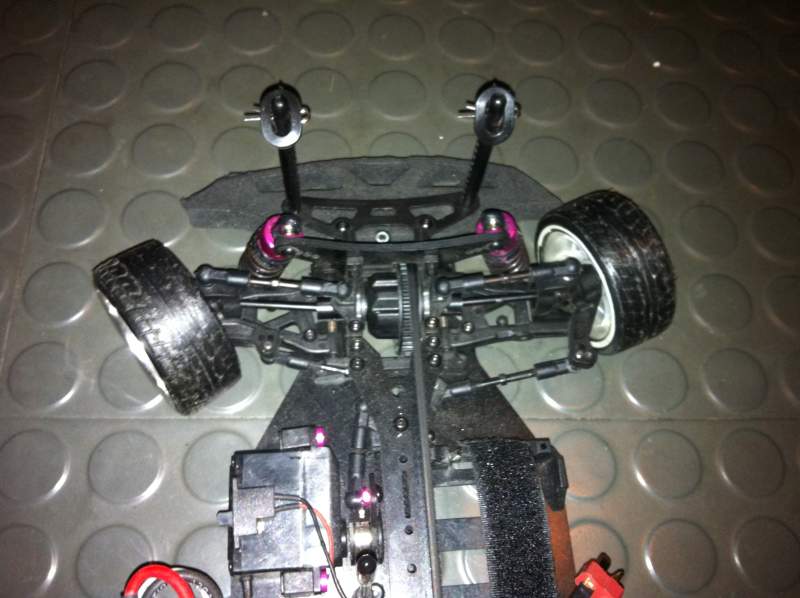

      bare lurte på en ting, er dette styreutslaget normalt på fleste biler? ser nesten ut som at det er litt modifisert , hehe

        Hel normalt styre utslag, faktisk mere på Avid V2 orginalt
        Men det ekke ille dette der heller atlså!

          Min bil har mer orginalt ) faktisk hele 50 grader

            retteråsen: synes d er helt greit jeg, hehe
            plejmo: du har jo en reinspikka drifter så d sier vel litt ?
            men om jeg vil ha mere styreutslag skal jeg bare ta av litt plastikk av c hubsa ? eller finnes det andre metoder også ?

              du kan enkelt ta litt av hubsa ja. MEN jeg vil anbefale deg å kjøpe deg CVD akslinger først, for du kan få samme problem som jeg hadde med at jeg knakk ytre drivaksel ved fullt utslag.

              • #67
                er cvd akslinger sånne ledda akslinger ?

                  cvd er slike ledda akslinger ja, BINGO!

                    de har jeg

                      jammen, da er det jo bare å slå seg løs.. party like the old days!! UNTZUNTZ!!!

                        hehe, jeg skal begynne med en gang så får vi se hvordan d blir

                          det blir sikkert konge!! bare prøv å få tatt like mye på begge sider så styreutslaget blir jevnt så blir det garantert bra.
