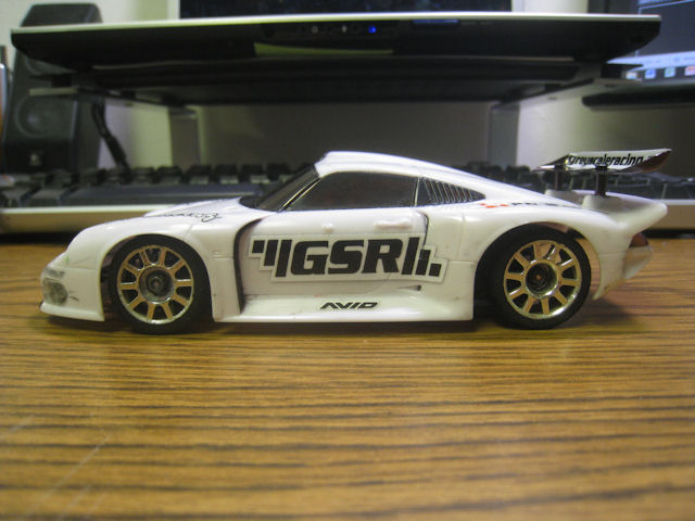

    94mm GT1
      En liten bit styrene i forkant av hjulbua der, så blir det bra...

          Men dette med Styrene kunne jeg tenke meg å få vite mer om. Får du festet dette til plast på en god måte, slik at det tåler noen smeller?
            Det er problemet med å feste styrene i karosseriet.
            Det kan fort falle av når karosseriet vrir seg.
            Har funnet ut hvordan jeg lager diffuser forran og da med litt avstand til karosseriet, slik at det burde tåle noen smeller.
            Men bak har jeg feil motorfeste til å lettvint få festet en diffuser.
              Begynte på ett styrenekurs en gang, men det sklei ut som alt annet Du finner det hvertfal her... http://www.norcc.com/vb/showthread.p...last-greiene-a
              Plastbyggesett lim funker fett for å lime styrene til AutoScale karosseriene.
              Hjulbue på Porsche GT1 f.eks, så skjærer du til den størrelsen/fasongen du vil ha. Så limer du den på plass i hjulbua. Så legger du på en styrenelist på baksiden av skjøten.
              Tror ikke det er noe problem med karosseri som vrir seg. Med mindre du skal lime på ett eller annet langt eller svært. Det vil ikke vri seg mye på en cm eller to. Problemet er hvis du skal lime på noe som kan få kontakt med chassiet også. Siden kaross og chassi vil flytte på seg i forhold til hverandre.
              Når det gjelder styrke på styrene, så mener jeg at det tåler mye. Her har jeg brukt styrene til bakre oppheng av bladfjærer på comp-kjærra mi: http://www.norcc.com/vb/showthread.p...styrene-veit-u...

                Det er jo bare å prøve.
                Men jeg ville som du sier hatt avstand mellom karrosseri og chassi. Om du fester styrene på chassi eller på karosseri, spiller da ingen rolle.
                  Hmm. Spennende det styrenegreiene. Hvor tynne plater får man? Vekt på styrene kontra f.eks lexan i samme tykkelse da?
                    i samme tykkelse så er det nok ikke noen vektforskjell.
                    Det hadde nok vært en fordel med 0.25 istedetfor 0.5 som jeg har brukt.
                    Men jeg synes det er litt lettere med lexan da den er gjennomsiktig og man ser hvor man må skjære hen.
