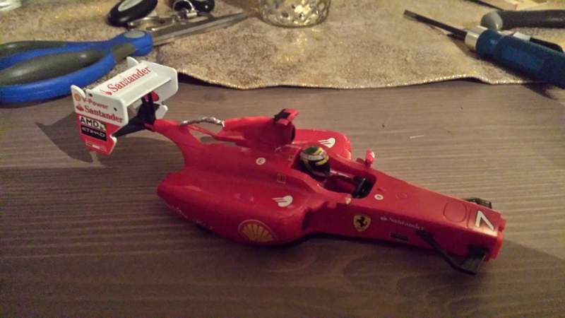

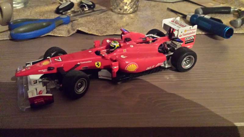

det blei nærmest katastrofe med de nye delene utseendemessig

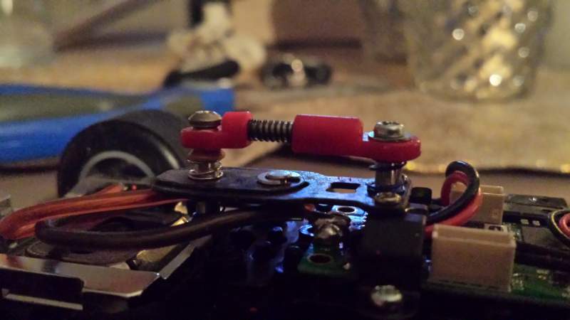

men på en annen side så syns jeg egentlig ikke at det blei så altfor gærnt heller (men skalamessig er det jo helt ødelagt da) Egentlig så er det vel sånn at man enten setter på friksjonsdemperen ELLER friksjonsplatesettet. jeg bestemte meg for å sette på begge 2 (som det egentlig ikke er plass til under det lille karosseriet, ihvertfall ikke med den høyden og på den måten jeg tilpasset det) Jeg bestemte meg også for at jeg skulle tilpasse alt så langt det lot seg gjøre utenom selve delene og resultatet blei som vist på bildene under
Åssen jeg syns bilen blir å kjøre gjenstår å se
har også noen fjærer til demperen samt 3 forskjellige friksjonsfett tuber som jeg hadde liggende i soft,medium og hard. tenkte jeg skulle prøve kjærra i morra. Grunnen til at jeg tillot meg å "ødelegge" karosseriet som jeg gjorde er rett og slett fordi dette egentlig er et midlertidig karosseri på ubestemt tid
