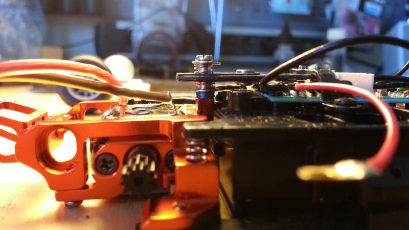

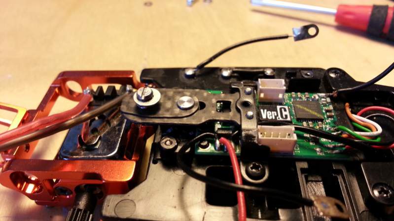

      • Men jeg modifiserte stålfeste.
        Så satte jeg hovedplata til dps'n under og ikke over slik du har gjort.
        Deretter har jeg pusset ned fester og stenger slik at alt kommer så langt ned som det bare kan.
Name:	2013-05-28 15.39.03.jpg
ID:	782696 Click image for larger version
Name:	2013-05-28 15.39.20.jpg
        På min Mercedes så trenger man ikke å ta vekk noe der hvor DPS platene er, kun der hvor skruen til toppdemperen er.
        Jeg har bare pusset innvendig slik at toppdemperen får beveget seg.
        Det er kjempeforskjell synes nå jeg.
        Men det kan jo hende at Mercedes har bedre plass enn Ferrari. Jeg har ikke sjekket godt nok.
