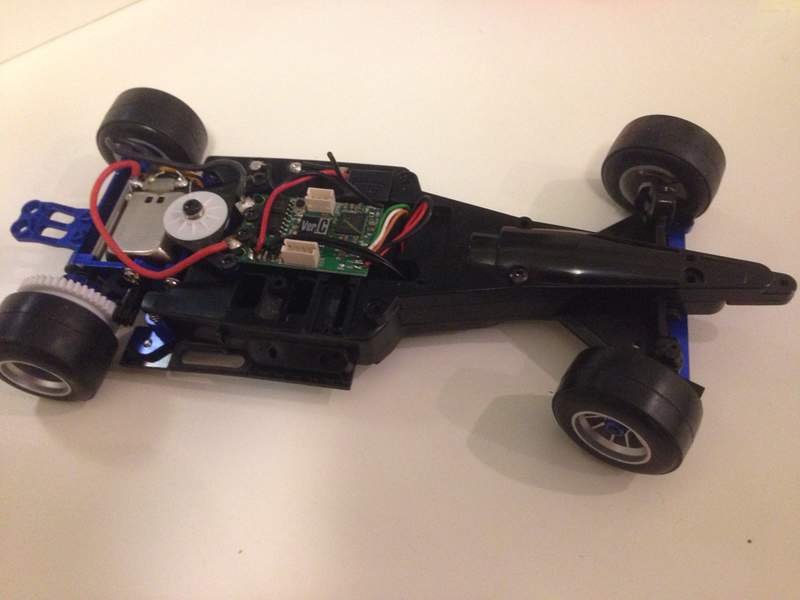

Sånn, da er det meste i boks, bortsett fra body, en 50T og dekk. Lrer på om LM dekk passer på F1?
Kyosho Mini-Z F1
Byttet til mykeste jeg fant. Sitter med 8/44 giring, er dette normalt?Last edited by cybercowboy; 5 March 2015, 14:29.living in the fast lane

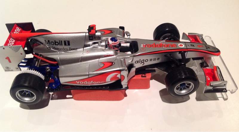

Da var den klar for en test.

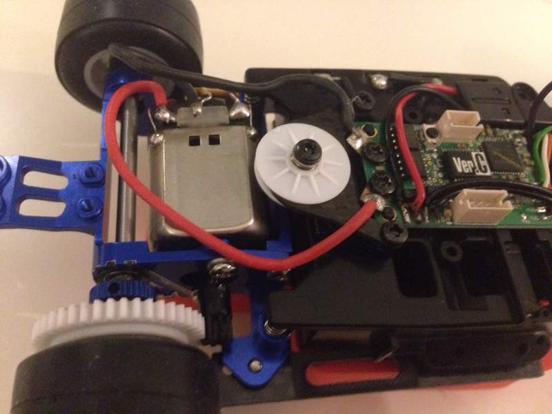

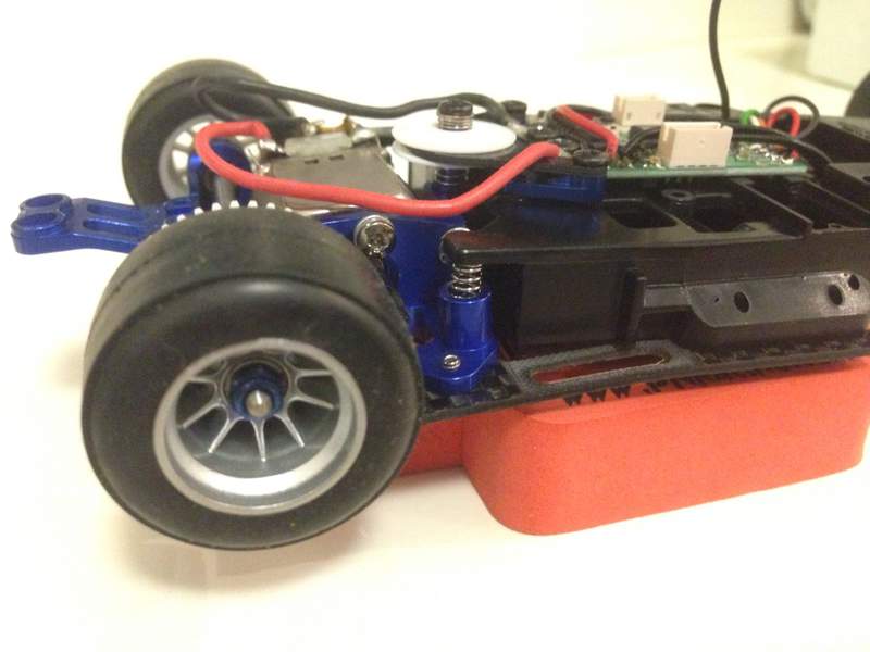

Moddet front bumper, har nå 1-2mm klaring. King pins ble pusset med dremmel og da ble det smooooth. Lurer på om jeg må pusse enda litt til men det får holde for nå

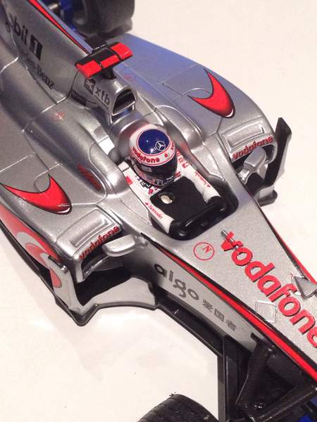

trenger litt hardere fjører i front. Tok vekk bakre fjører, prøver kun med side platene. Hullet body for transponder. Er mer eller mindre klar.
