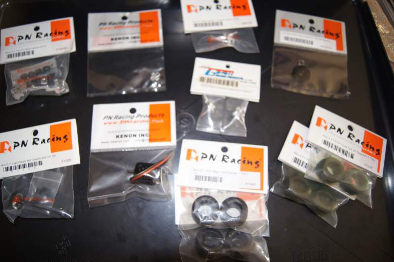

  • klarte ikke å vente med å oppgradere jeg, så nå er det bestilt, motorfeste, 50t motor, knuckles, dekk og ny diff all hail Kenonhobby.com!

      • jeg kjøpte 1,5 grader camber knuckles, og så var det halv pris på gpm knuckles med 3 grader camber så jeg tok med de også pn motorfeste. ikke no dps eller annen demping. skulle gjerne hatt fjærer men det var tomt så da får det bli seinere.

            • kom litt deler i posten i dag så det skal bli spennende å se om den blir litt vennligere og at jeg kan slå tida mi i vestfossen fra forrige gang i F1 på 9.280

              • etter å ha fått på alle delene og med litt testkjøring rundt på banen i Vestfossen så har tida krabba ned til 8.710. Sliter med grep foran men jeg følte det blei vesentlig bedre da jeg bytta fra 1,5 grad camber knucklene til pn til gpm`s 3 grad camber knuckler. men fortsatt et lite stykke igjen før den føles i fronten slik jeg vil ha den. Mulig kyosho dekkene fungerer bedre enn pn 20 dekkene jeg har på foran nå. Feste bak er heller ikke så godt så det genereres altfor mye hjulspinn på store deler av banen. Jeg starta på dreving 64p 52 spur 14 pinion men gikk ned på 12 i pinion og da fikk jeg bilen raskere gjennom banen. det neste blir å ordne meg et fjærsett, både foran og til sidefjærene til pod`n. så blir det antagligvis karbonplater på sidene istedet for plastikkplatene som sitter der originalt. en liten friksjonsdemper i toppen er det mulig jeg setter på eller en eller annen form for dps og så et komplett sett med kyosho sine F1 dekk for sammenligning med de som sitter på nå. 53 spur skal inn i diffen og børstene i motoren skal byttes til sølvbørster en ting av gangen så får vi se om det blir lavere enn 8.710 etterhvert over og ut!
