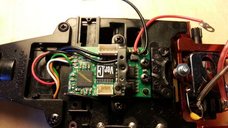

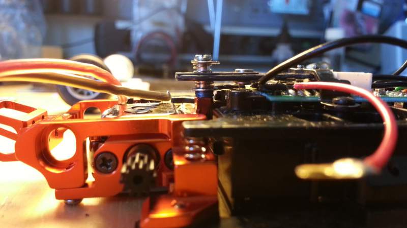

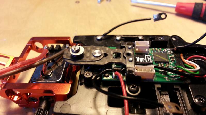

      Da har jeg tilpasset DPS feste og satt det sammen.
      Skjærte til stålfeste slik at kontakten ikke er i veien
Name:	2013-05-28 15.21.23.jpg
      Borret større hull i DPS plata i midten og satte hele plata under feste, slik at den kommer lavere ned
Name:	2013-05-28 15.39.03.jpg
      Shimset opp en del mellom motorfeste og DPS stanga samt fant en vesentlig lengre skrue for å få satt alt sammen
Name:	2013-05-28 15.39.20.jpg

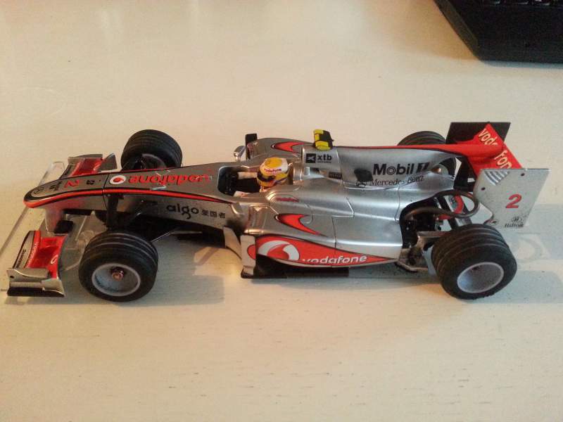

          Fikk karosseriet mitt I dag.
          Så da må det bare fikses og lakkeres.
          Fortell meg hva du har gjort med din og gjerne noen bilder.

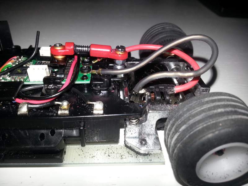

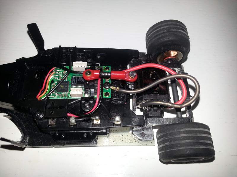

                    Her kommer bilder:

                      Slet med litt lite grep foran, så nå har jeg hevet den ca. 2 mm i front. Gikk nok litt ned i bane ved høy fart
