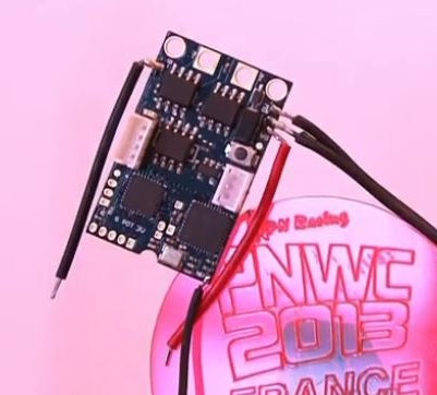

                    DSM2 kort til Mini-Z kommer veldig snart......
                    • Noen link til hva som skjer på DSM2-fronten? Jeg har en DSM2 Air modul.... håper denne MiniZ dingsen også støtter DSM2 Air og ikke bare DSM2 Surface.... Det er dessverre ikke bare Kyosho som roter til alt som burde vært enkelt....

Name:	PN Spektrum.jpg
                        Mer info annet enn at det funker på f.eks DX4S og releasedato har jeg ikke.
                        PN Racing.
                        • kanskje jeg skal vente med å kjøpe meg en eurus i håp om at det kommer til å gå an å bruke min DX3S?!
                          • Originally posted by khprime View Post
                            Det burde gå, men klarer ikke å skaffe dette kortet innen søndag altså, men neste........... kanskje
                            Får ikke lov å gå ut med releasedato :S
                            • Originally posted by RuneRG View Post
                              Spennende... vet du om det er en genuin Horizon/Spektrum sak eller om det er en tredjeparts sak?
                              • PN som har utvikla og produserer.
