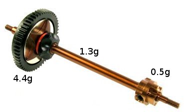

          En diff, jeg veit det går an å få ting utrolig lett og at man skal ha minst mulig roterene masse.
          Men for at dette ikke skal bli altfor dyrt....eller noe....
          Er det mulig å få mere vekt på motsatt side av diffen?
          Altså, jeg vil balansere opp diffen, slik at det er ca like mye på hver side. Så selve diffen veier akkurat nå 4.4g, mens "knoklen" på motsatt side "mangler" 3.9g.
          I disse størrelsene og den hastigheten som det kjøres i, så er jeg ganske sikker på at dette kan ha noe å si.
          Kan hende at motorfeste / motor oppveier for denne skjeivheten, men i mitt hodet, så burde "knoklen" på 0.5g vært litt tyngre.
          Finnes det noe slikt?
          Har det noen hensikt?
          • #35
            Jeg mistenker at det vil gjøre vondt værre. Hvis du ser på spurdrevet som senter av diffen, så har du fryktelig mye mer roterende masse på den siden. Venstrehjulet vil dermed komme seinere opp i fart enn det høyre og bremse saktere. da bør du isåfall ha mer vekt i navet på høyresiden...
            • #36
              ja kanskje det.
              Men jeg veit ikke om noen har prøvd.
              Så det blir mye teori fra deg.
              Ser absolutt poenget ditt, men hva om vekta ikke var lik, men mere lik.
              La oss si halvparten av diffen?
              Husk at også drivakslen er tjukkere på spur siden. Det er veldig stor forskjell på vektfordelinga på den akslen.
              Så bare på Tamiya sin nye F104X at den hadde motvekt og det var derfor jeg kom på det.
              Hadde motvekta vært 1.5g istedetfor 0.5g så hadde det kanskje blitt bra??
              • #37
                Venstre bakhjul trekker på mest masse. Hjulmutter-Spacer-Felg-Dekk-Hub-Aksel-Diff-Låseklips-Hjulmutter.
                Høyrehjulet har kun Felg-Dekk-Kulelager-Diff.
                Når du aksellererer så vil den alltid trekke mot venstre på grunn av denne forskjellen. En lett aksel vil hjelpe mye.
                Det Tamiya har gjort er vel å ha et roterende balanseringslodd? Da vil ikke dette påvirke roterende masse, men balansere ut den ekstra vekten til diffen.
