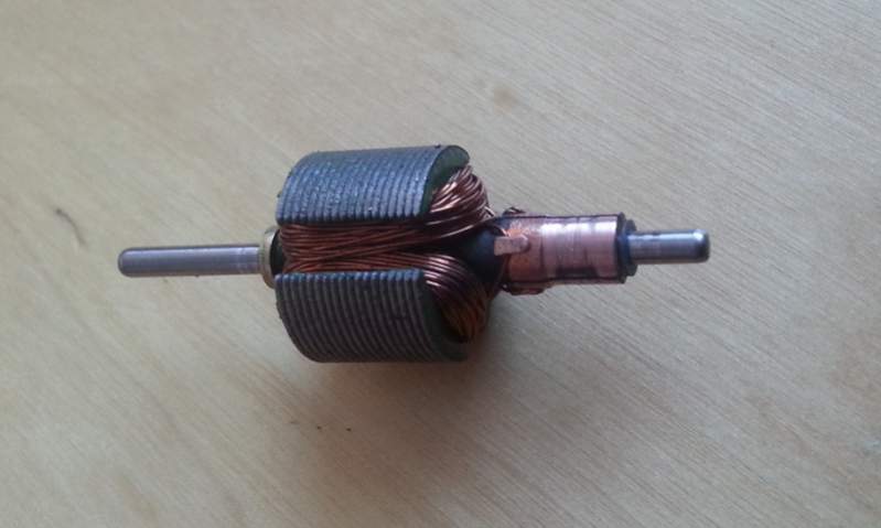

    • Hvordan ser du juksing på motorene da, og hvordan kan man jukse?
      Hvis du mener å pelle opp kanna og smøre lager, så ser man det jo enkelt på "ørene". Hvis det er noen morsommere måte, så må du si fra, da det kanskje kan funke i sprekere klasser, der motor er mer fritt
      • Ingen vits å se på "ørene" da jeg synes at man må ha opp kanna for å få smørt en motor med lager.
        Er det kulelager så burde det gå fra utsiden.
        Men jeg kan prøve å forklare, slik at alle veit hvordan man jukser og hvordan se det.
        På comm hodet på rotoren, så er det 3 felter.
        På hvert av de 3 feltene så er vindingene festet.
        Ved å flytte alle disse 3 festene nærmere ene kanten så "timer" man motoren.
        Her ser du hvordan den ser ut når "feste" er midt i feltet og motoren har ikke blitt "fiklet" med.
Name:	2013-02-20 12.39.34.jpg

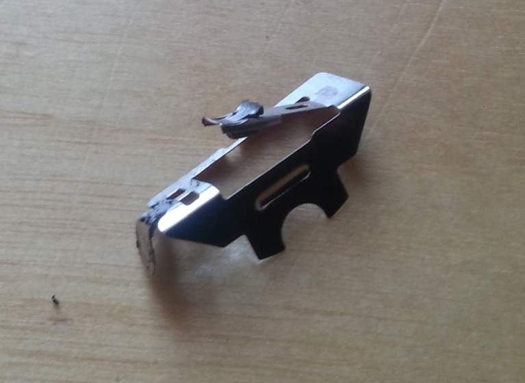

        Men jeg fant grunnen til at bilen min "jukser" litt...Kanskje Rune kan fortelle meg om denne børsten er utslitt
Name:	2013-02-20 12.25.57.jpg
        • Hmmm. Tror ikke du timer ved å flytte festene til viklingene på com hodet. Men hvis du roterer comm i forhold til ankeret begynner vi å prate. Altså mekanisk og ikke elektrisk..
          Blir som hvis du har to lamper koblet til en lysbryter, så tenner de samtidig. Den som er nærmest bryteren tenner ikke først...
          • Min tanke også...men så har jeg aldri gjort det.
            Men "noen" påstår det hjelper.
            Kan jo hende jeg har missforstått om det er alle eller bare noen som skal flyttes.
            Aner ikke hvordan slike ting egentlig fungerer så.
            • Timing går på når en vikling får spenning i forhold til posisjonen den har i forhold til magnetene i statoren.
              Dette tispunktet vil ikke endre seg om du flytter loddepunktet på com. hele feltet på com får spenning når børsten treffer. Om du derimot sliper ned børstene sånn som du har gjort vil timinga endre seg. Ikke nødvendigvis til det bedre
