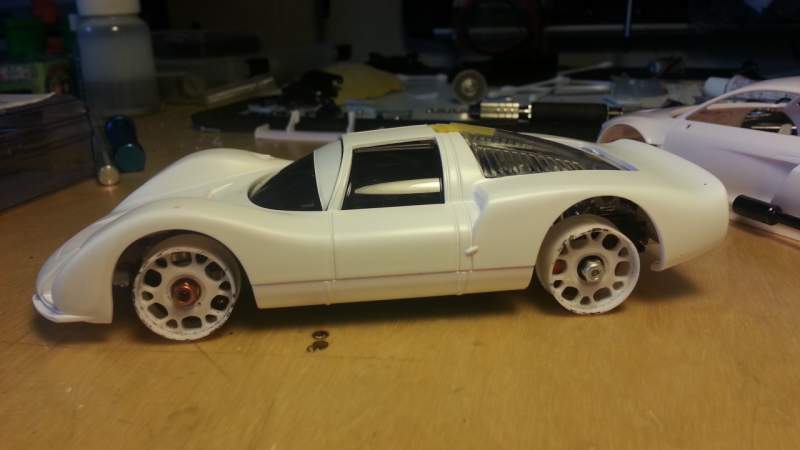

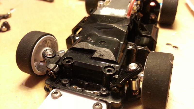

Måtte frisere chassiet for å få karosseriet på plass, siden jeg bruker hjemmemekket front klips.

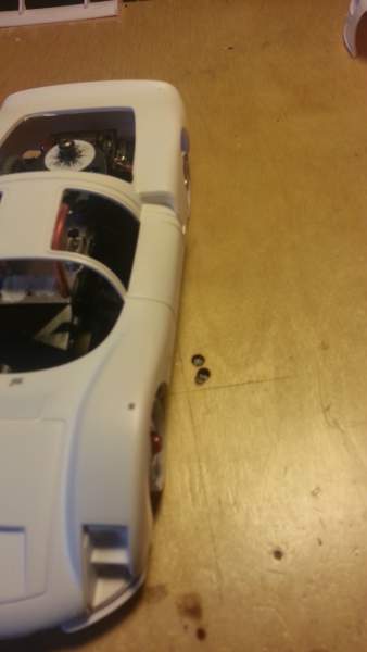

Tok akkurat litt for mye et sted, men håper den ikke slipper igjennom gummi inn i servoen.

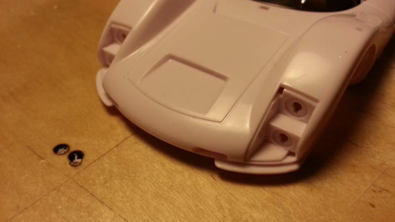

Tok leppene, rett og slett fordi jeg ikke er flink nok til å ungå vantene.

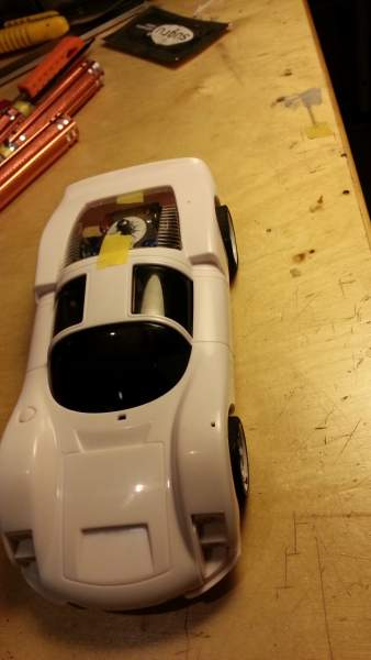

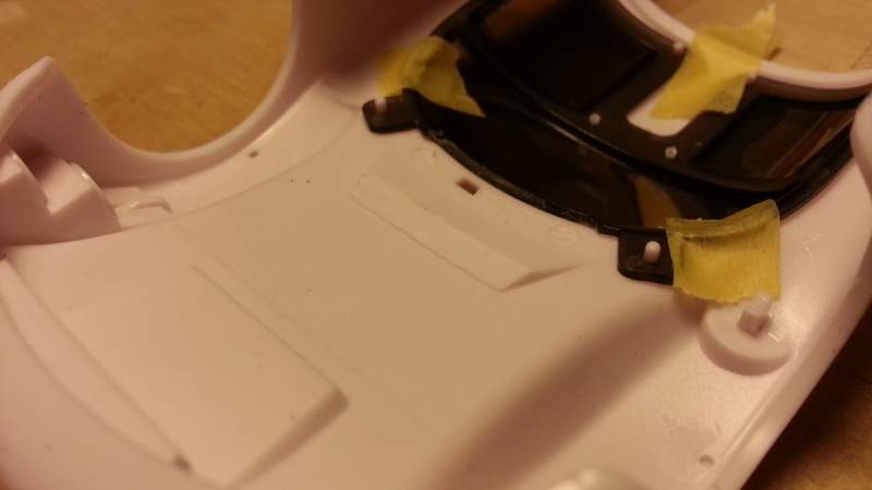

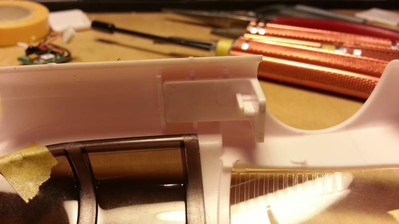

Måtte trimme ganske mye innvendig

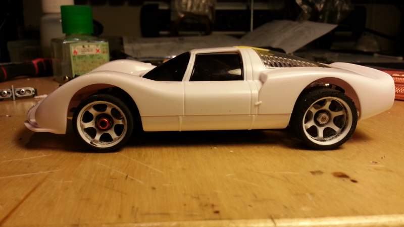

Hevet feste over 2 mm for å få den i "vater" med understellet
Fikk den lav da. Noe den ikke er orginalt
For mye offset
Men totalt sett ser den kul ut.

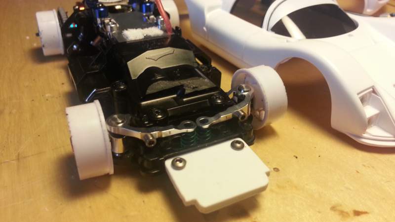

Da er siste rest til Porscha kommet.
Lurer på hvordan den blir med nye øvre bærearmer i front og fjærer.
Burde nå passe alle 3 porschene mine.
Eneste jeg mangler er vel egentlig den DPS'n til Reflex for lett å kunne veksle mellom 86 og 90mm RM.

Men tror jeg må heve motorfeste litt. Synes fortsatt den er altofr høy bak. For mye plass mellom hjul og skjerm.
Mens sideveis så ser +0 offset ut som tingen.
Kan hende man får plass til noe annet hvis man sliper i kanten på skjermen, men vil ikke ødelegge selve buen.
Men fronten blei bra.
Kjører med grønne fjærer da det var det som satt på en flott fungerende porsche fra før.
Med 1 grad camber og en del caster, husker ikke hvor mye.
