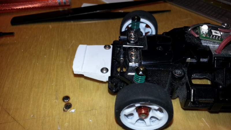

                          Nytt frontfeste for å få den lavere i fronten, blei 2mm lavere og mere solid:

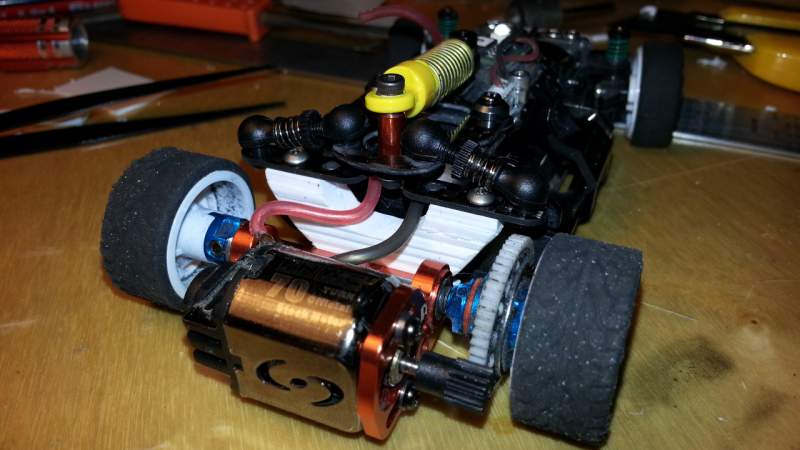

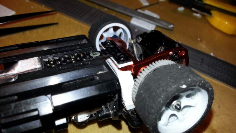

                          Så er det 2mm mellom t-plate og motorfeste og så har jeg lagt ledningene litt anderledes for at det ikke skal knipe.

                          I tillegg har jeg tilpasset en skive på venstre kulelager på drivakslen i motorfeste, slik at dekkene skal komme like langt ut.
                          Bare å få testet til mandagen nå.
