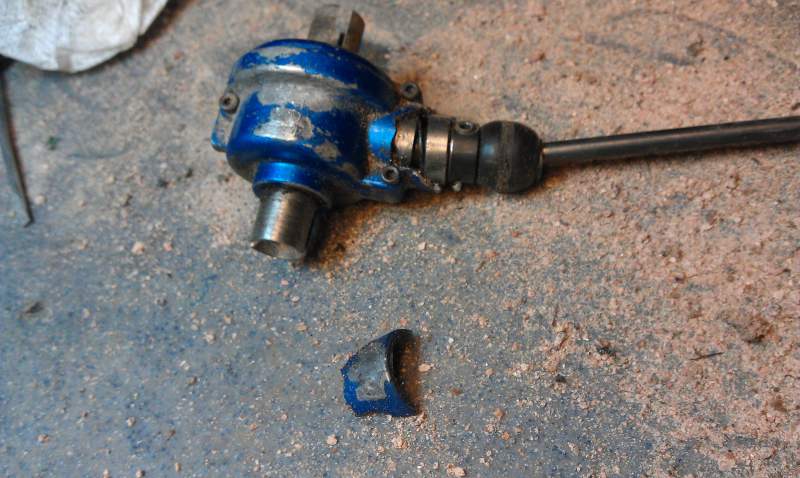

                                Originally posted by dingy View Post
                                Etter XXL diff konversasjonen har jeg bært fornøyd, det har holdt i hele sommer, men i helgen klarte jeg pokker meg å rive i filler 2 losi XXL differ! og det er med en 1515 på en MMM med 6S. Oppgradert slipper clutch.
                                Først gikk diffen foran etter ett litt ufint hopp (denne var ikke shimset), så kjørte RWD en halvtimes tid, så gikk bak diffen føyken og!
                                Endelig fått rotet meg til å skru litt på revo'en igjen. Fram diffen var det rett og slett mangel på shims'ing som var feilen, bevel tannhjula inni diffen var slitt ned.
                                Bak derimot.... vel, se bildet... jeg vet ikke om lageret gikk først og forårsaket at huset sprakk, eller om huset gikk først og lageret etterpå som følge av at det ikke ble holdt fast lenger..
