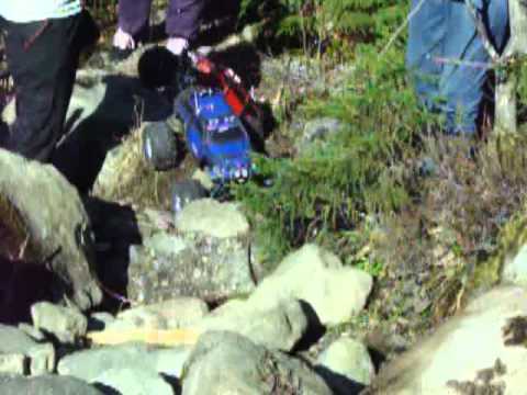

    her er noen bilder fra fra kjøring vi hadde
    A private space for your group's photos and videos. Share, react, and relive moments together. Available on iOS, Android, and desktop. Free for new sign-ups.
    her er film fra samme kjøring
    sorry for at film og bilder er out of topic
    jeg skal se om jeg ikke får snublet sammen en film fra kjøring med fluxen
