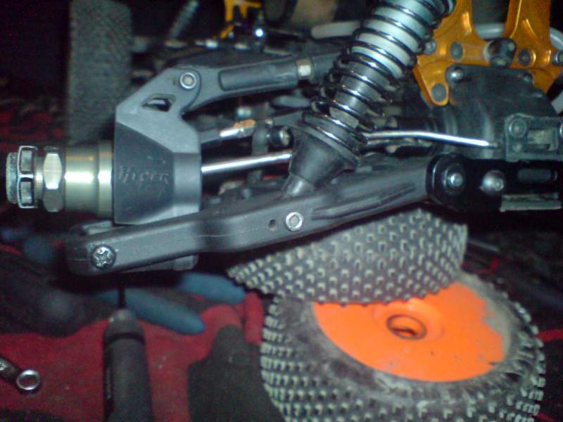

  • Atter en modding....
    Da har jeg tilslutt fått på Hyper 7 armer fremme. Bilen fikk bedre styring og ble bedre i dumper.

          Hva ble gjort? mye modding som måtte til? - syntes det hørtes "fristende" ut med "bedre styring"....

            Siden armene er kortere enn org 8/8.5 armer, må det brukes JQ Products bærearmsholdere for å få samme sporvidde. Med de får man og endel mer kick-up. Ellers er det ikke mye modding, bortsett fra litt finjusteringer for å få bort binding ved casterblokka og bruke skrue istedenfor hingepin ytters på bærearmen. Men, med litt justeringer er det plenty med styring i åttern uten 7er armer, det blir bare enda mer!
