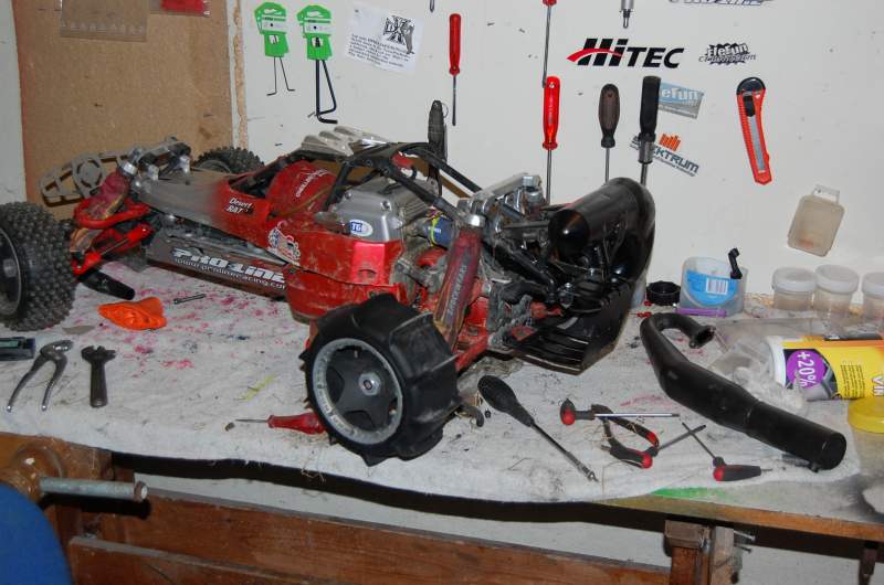

da var bajan i hus....

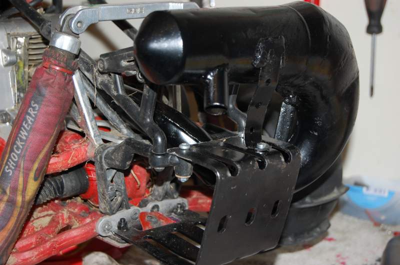

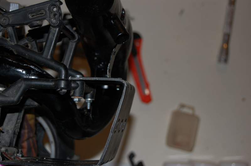

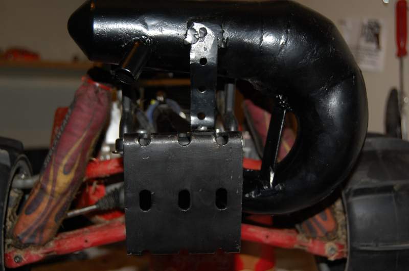

  • da begynner ting og falle på plass her gitt... re-designa innfestinga til hele potta jeg ..
    • flyttet fester og satt på et støttestag..

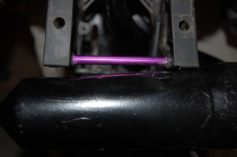

      husk jeg starta med ei bøyd potte som jeg har reparert jeg da .. og bøyd en gang til .. legg merke til stanga i krumminga på siden. dette er det svakeste punktet v taking o.s.v
      • det er lov og gi tilbakemelding evt forslag til endringer/forbedringer

                    • etter mye nøye testing og prøving er side dominatoren satt på igjen,, ingen feil med vrc pipa men er nok nødt til og ha pipe på sia av bilen... med bakmontert potte ligger bilen litt for my på ryggen ,,, er godt og få vekta fremover litt skal se om jeg kan få testa ei sidemontert ei og så får jeg se hvilken pipe som passer best for meg
                      tror det er litt mere punch i vrc pipa... uten at jeg har testa den så mye... men har ei billig småbulkete vrc rear pipe til salgs .. men medføgende bakre støtfanger for innfestng.. flyttet fester og forsterka krumm ..

                      • Jeg synes den sidemonterte pipa er knallgod.. man får liksom vekta litt bedre fordelt... Har et inntrykk at den bakmonterte pipa gjør bilen mere baktung, men synes den bakmonterte ser best ut..
