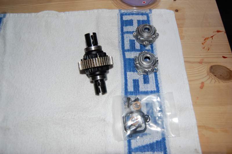

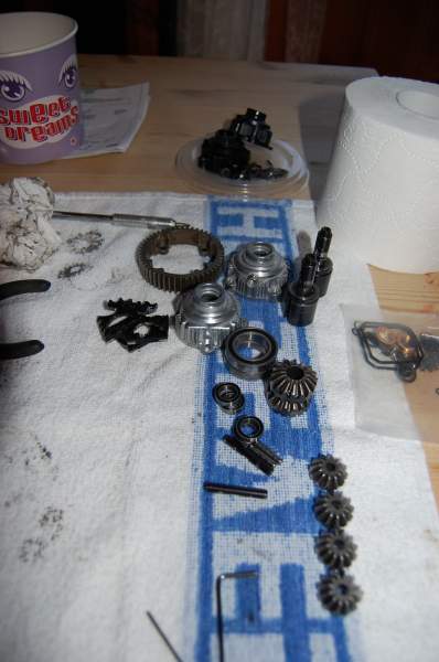

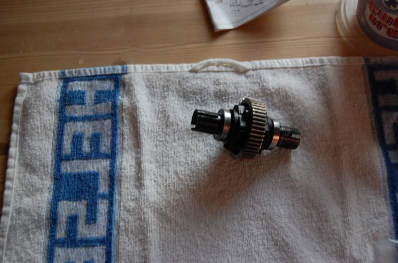

                          • fant nettopp ut at jeg ikke har lagt inn bilder av ombygginga til ss diff.. det kommer her
                            • Originally posted by beemerworld View Post
                              Er godt å se at du ligger forran meg
                              Veit jeg hvem jeg kan spørre hvis det trengs..
