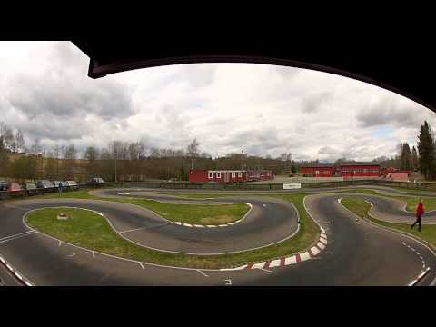

            • Vårmix 2013 LMBK (sørli)
              Vi var 3 stk kjørende f1 21.5t (8 totalt med forskjellige biler)
              Tidlig i qual fungerte bilen ganske bra.
              Satt faktisk bestetid med Ride R1 dekk. (16.657)
              Etter som feste økte ble det problemer.
              Bilen ble ubalanset å overstyrte.
              Alt jeg gjorde for å øke feste bak gjorde problemet bare verre.
              Det er helt klart at dette ikke er en klasse for nybegynnere.
              Lurer på om problemet nå ligger i at feste bak er for bra, å bilen løfter på innerhjulet.
              Kansje dekkene ikke har sterk nok side vegg å gir etter i svingene hvor du kommer inn med høy fart.
              Skal også prøve litt forskjellige typer dekksmøring, det ble brukt high grip som fungerte godt i qual.
              Prøvde også AME smøing som egentlig er for teppe, noe som ga bilen bedere stabilitet.
              Men hvis man ser vekk fra problemene som var så hadde vi det veldig morro
              Legger ut en liten video av siste qual

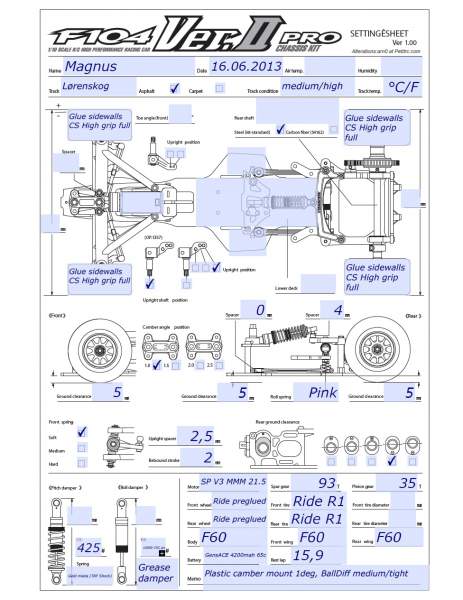

                • Store forbedringer med nytt oppsett.
                  Forbedret beste tid med 0.6 sec.
                  Da endte jeg på 15.9 som var målet jeg satt meg for dette året.
                  Legger ut setupsheet hvis noen vil prøve.
