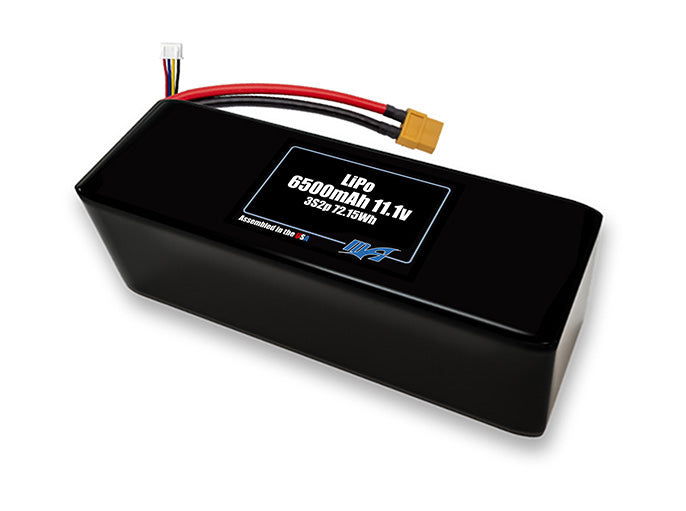

  • The MaxAmps 6500mAh 3s2p 11.1v LiPo (Lithium-Polymer) battery is assembled in the USA for drones, UAV, VTOL, aerospace, and robotics applications. Includes fast delivery.
    Er dette dyrt for 3S 6500mAh 60C?
    • Dem sier jo at Maxamp er veldig gode batterier ! Du kan sikkert sette punch til high med 2 slike batterier
      Men dyre er dem jo... selv betaler jeg 30$ for 3s 5000 mah 40C som er gode nok for mitt bruk
      Men sjekk størrelsen ! At dem passer inn...

      • Ja, dem passer...
        Du har kjøpt fra Hobbyking eller? Jeg vil ha noen med enda litt mer futt i Hvor finner jeg feks billigere pris på tilsvarende batteri jeg spurte om?
        Og hva er ulempe med billigbatterier? blir de fortere ødelagte eller gir dem ikke den strømmen som er oppgitt feks?
        • er jo litt forskjell fra 40C til 60C da, Tror også du kan lade Max amp batteriene fortere uten og ta skade (tror og huske opp til 5C eller mer) samt dem garanterer jo 300 cyclinger...
          6200 mah vil jo også gi en del kjøretid da.. men for prisen så har jeg mer kjøretid på mine batterier i forhold :P får jo 10 sett for prisen av 2 Maxamp batterier :P
          Og med 2 x 3s 5000 mah 40C så tror jeg du har nok av krefter :P Blir bare og ryke akslinger om du slenger den ALT for kraftig....
            Det er så mange faktorer som spiller inn på lipo batterier, som f,eks hvor mye strøm du får inn på dem, hvor mye spenning de har under belastning, c-ratinga såklart, og den igjen er jo ikke alltid like riktig.... Poenget er i alle fall at "billigbatterier" som du kaller det, godt kan være gode på de tingene som er viktig for deg, f.eks hvor mye strøm du klarer å putte i dem, og derfor får lang kjøretid, men så er de dårlig på toppfart, og kanskje ikke det da er så viktig for deg om du får toppfart på 72 eller 78 km/t på bilen din, men mer viktig med 35 minutter kjøretid istedet for 25....
            I tillegg så er det ikke sikkert du får like lang levetid på et billig batteri, som på et dyrt. Maxamps gir jo f.eks en garanti på antall ladinger som den skal klare, og at de tør det, sier jo også litt om hvorfor ikke de billige batteriene har slikt.
            Bare så det er sagt, jeg har selv brukt noen hobbyking batterier, ikke noe voldsomt, og på en liten bil riktignok, men jeg synes de er helt supre til mitt bruk. Ikke har jeg bruk for mer fart, for det klarer jeg ikke kontrollere, og strømmengden de har er akkurat som det står på pakka at de skal ha.
            Men jeg vil tro at om du skal bruke batterier på en litt mer brutal bil, gjerne en 1/8 eller en monstertruck, så vil de dyre batteriene ha flere gode egenskaper totalt sett enn noen billigere batterier.
