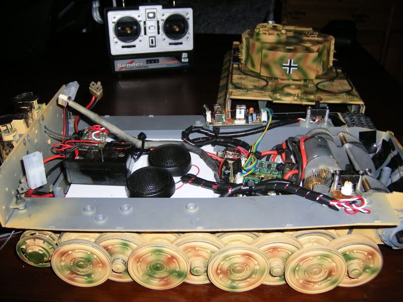

Fant også ett par nye diskanthøytalere i kjelleren, fungerte faktisk mye bedre enn orginalt.
Flyttet antennekabelen helt i fronten for å unngå forstyrrelser.
Som dere kan se så har jeg satt imellom ett 5mm rør mellom gearboksene som forsterkning. Dette hviler på to skruehoder på gearboksene.
Helhetsbilde uten øvre del på.

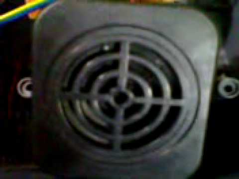

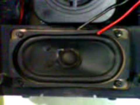

Det som jeg fant ut med høyttalere er at alle andre enn orginalen gir penere lyd, men at man egentlig burde hatt noen som taklet bass bedre. Ergo en større dimensjon på høyttalerelementet.
Orginalt:
Større dimmensjoner:
Dette er samme personen som bare tester det å bytte ut høyttaleren.

Jeg er smertelig klar over at ett par diskanthøytalere ikke er optimalt, men de takler faktisk de dypere tonene bedre. Lurer på om jeg skal lodde inn ett lite delefilter også for å fjerne "støyen".Geir Magne Valstad 77mod. Kjøretøy: Tamiya: Bruiser/Ford Escort WRC/King Tiger, HPI: Wheely King Crawler
