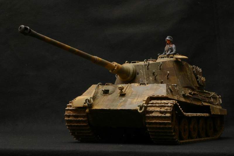

      • Litt oppdatering på en gammel sliter. Gikk litt mot veggen på Jagdtigeren så måtte ha noe "enkelt" å kose meg med.
        Har egentlig bestemt meg for å ikke selge da det er lagt ned aaaalt for mye tid og penger. Har fulgt med på de modifiserte HL som er/har vært tilsalgs på Finn, og det ser ut til at de er svært tungsolgte. Derfor beholder denne samme adresse fremover.
        Jeg har gjort litt med den siden forrige oppdatering da. Noe er svært dårlig dokumentert (beklager for det).
        Det jeg har gjort er å fikse litt på fjæringen sånn at slarken på armene er så og si 0, skal si dette hjalp VELDIG. På dette viset får man to opplagringspunkter langt fra hverandre istedet for det ene som er orginalt. Men man må nesten ha dreiebenk for å få til dette perfekt. Dette gjorde at jeg kunne gjenbruke de armene med knekte fester, kjekt å kunne bruke de til noe da.
        Jeg kappet vekk endel på armene, borret hull tvers igjennom og borret/gjenget opp for M3 settskrue.
        Relativt enkelt, men svært viktig at hullene blir rette.
        Kjøpte meg 3mm pianotråd og erstattet akslene som var med Impact fjæringen.
        Dette ble så bra at jeg vurderer å innføre dette på KT og JT også dersom det kommer til å bli problemer med belte avsporing, selv om det er mye mindre slarke i de enn på Asiatam understellet.
        Før:
        Etter:
        Sånn ble resultatet: (Her ser dere nye beltestrammerne)
        Fått montert Henntec beltestrammere som jeg bestilte ved ett "uhell" fra Rctank.de. Nå kan beltestrammingen justeres fra utsiden! Disse er av stål og kan mye enklere justeres slik at hjulene kommer på linje.
        Har også modifisert hev/senk motor og feste for kanonen da svingpunktet på HL er langt inni tårnet og svært urealistisk. Dette har irritert meg myyyye, og jeg fikk tid til å gjøre noe med det for ca 6-7mnd siden Det er dårlig med bilder av dette på innsiden av tårnet men jeg har hovedsaklig benyttet meg av en modifisert gammel analog servo (kontinuerlig rotering).
        Eneste bildet jeg har er dette fra utsiden, gidder ikke å demontere for å dokumentere det akkurat nå....
        Langsiktig vil nok denne også få ny elektronikk. El-mod, Tamiya eller, SLU (Sound and Light Unit) Er møkklei RX-TX whatever greiene.
        Er faktisk bedre rekkevidde på IR greiene til lego enn denne dritten.

                  • Etter en prøvetur i meget våt snø så kan jeg konkludere med at modifiseringen med torsjonsstavene og beltestrammerne virkelig fungerer! Jeg prøvde iherdig å få beltene til å spore av, men det gikk ikke. Selv om det bygde seg opp ett islag på idlerhjulene så sporet de ikke av. Men det må vel gå å få til slik at det ikke fester seg så mye snø på de? Siliconespray kansje.... Skulle lage en kort film, men minstemann skulle visst sove i vogna akkurat da....
