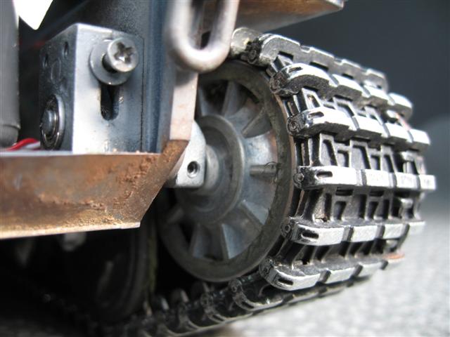

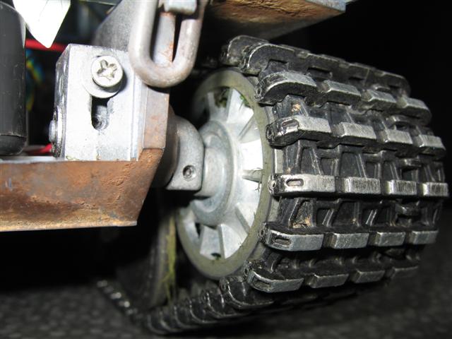

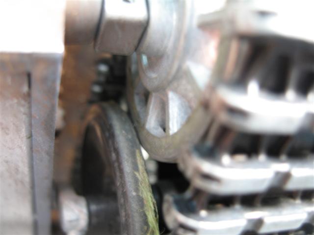

                    • Jaja, da var det forsøkt å kjørt ute iallefall. Vegret meg for å ta King Tigeren dit så det ble HL Tiger'n istedet. Hadde gledet meg i flere dager på å få prøvd den i sandkassa, men gleden ble kortvarig. Beltene sporet av bak på idler hjulet hele tiden, og det ble ganske fort tomme batterier. Vet ikke hva som forårsaket avsporingen, men det er to ting som det kan være.
                      Enten er beltene for ustabile sideveis dvs hullene til pinnene er bittelitt for store (Impact beltene på KT er mye mer stabile), eller at dler hjulet sto 1mm for langt inn i forhold til resten. De sporet ikke helt av, men delvis. Har nå prøvd sandkassa ihvertfall da. Ble meget imponert over hvor bra den tok seg fram! Bilder og video ble det dårlig med.
                      • min spoere av på den ene siden hele tiden den også, har ikke giddi å fikset det , men det må jeg snart om kjøregleden skal vedvare, det skal ingen ting til, men det er nok fordi idler hjulet ikke er helt på linje.
                        • Så det er ikke bare jeg som sliter med belteavsporing bake på idlerhjulet. Jeg vurderer å forlenge akslingen litt, legge på et par shims slik at idlerhjulet kommer litt lengre ut og dermed i senter i forhold til løpehjulene.
                          • Ja det er akkurat sånn min sporer av også. Har shimset opp idlerhjulene atter en gang. Prøvde den litt sent i gårkveld på plena, så ut som det funket greit så langt.
