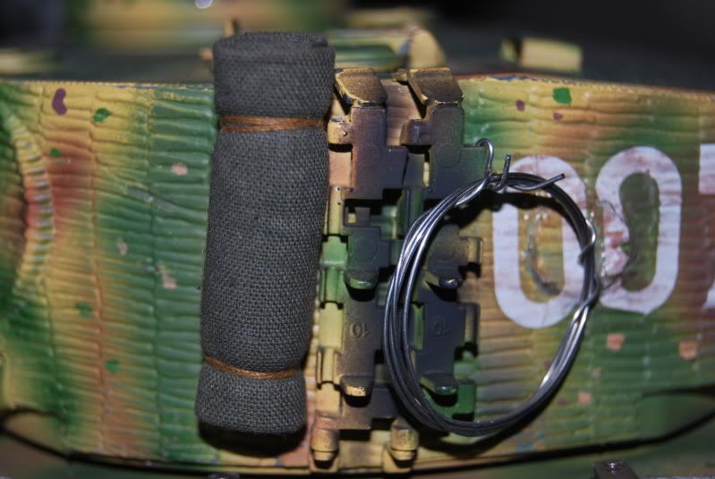

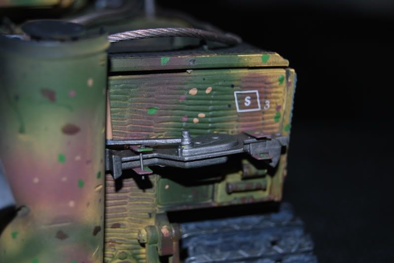

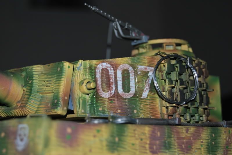

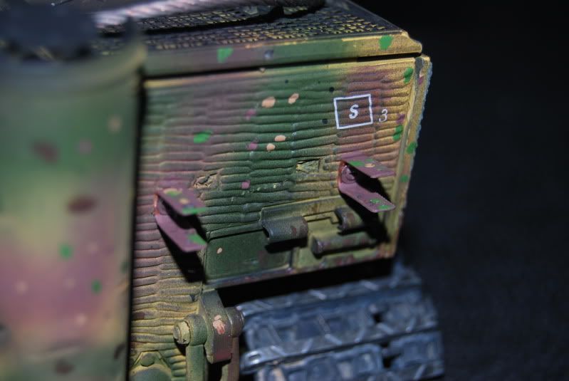

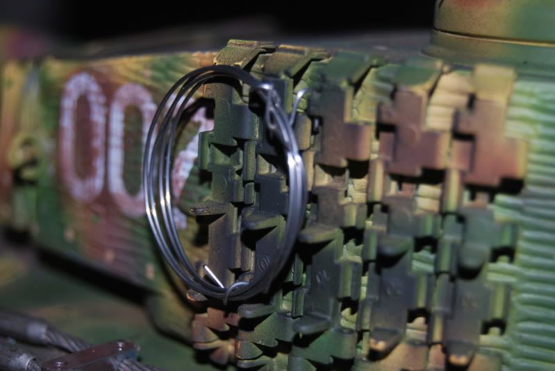

              Gratulere med King Tiger GMV!!!
              Veldig bra bilder. Godt utført jobb.

                Utrolig mange fine detaljer! Likte den bryteren. Det er bra noen vinner auksjonene og gjør gode kjøp. Håper virkelig det ordner seg med e-bay

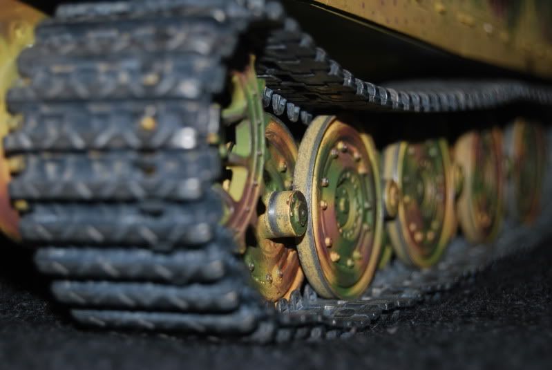

                    Fine filmer. Flott bro du hadde lagd, jeg bruker bare bøker og pappesker. Ser stor forskjell på fjæringa på din og min. Min er mye stivere, vurderer å bytte til de mykere torsjonsfjærene som rctank.de har. Det blir mye mere realistisk når beltene følger alle "hull" og hindringer sånn som din gjør. Flott utført jobb!
                    • #85
                      Ja fjæringen ble utrolig bra. Jeg kjøpte den justerbare ifra Impact i Singapore, men nå sliter jeg med at armene knekker i innfestingspunktet til fjærene.
                      De lar seg reparere, men det er mye arbeid.
                      Broen lagde jeg på 5minutter samme med min sønn.
