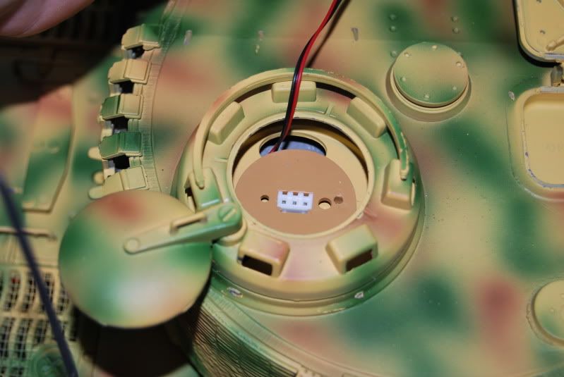

    Før så var det kun 4stk som gikk opp dit, og da kunne jeg bruke en sånn telefon svivel med 4 ledere. Nå derimot så er det 3stk til flash uniten, 5stk til Battlesystemet, 4stk til Selve tårn funksjonene (med det nye recoil systemet). Det blir totalt 12 ledere, men det går vel an å kombinere flere såsom B+ og B-, samt regulert 5V. Så ned mot 10 stk burde være fullt mulig. Men fremdeles 6 for mange i forhold til svivelen som jeg har, så det blir vel ett steg tilbake til 320grader roasjon som før.... Hvis ingen kan komme opp med ett smart forslag da.

      jeg kan bare ikke forstå hvorfor det skal være så mangen ledninger for jeg ar jo totalt bare 3 er det mulig for deg å bruke tamiya sine turret deler?
      Du skjønner hvorfor det må være så mange om du søker på rx-18, asiatam recoil, og battle system. Orginalt med softgun så er det kun tre ledninger opp dit. Tror ikke jeg skal begynne å kjøpe Tamiya deler, da de ikke har recoil orginalt.

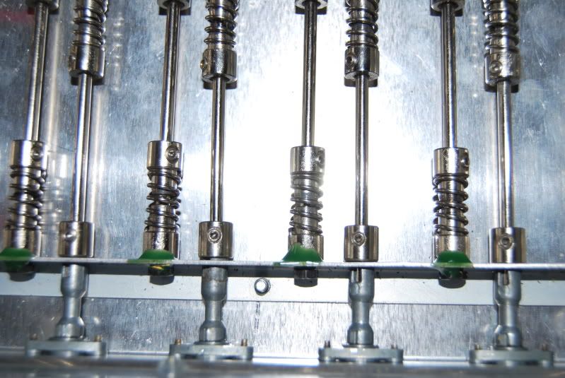

        Da har jeg montert fjærene ifra Impact. Var litt spent på om det ville passe da de egentlig er beregnet for Tamiya sin Tiger, men det var 100% passform! Skal si det ble som natt og dag. Nå følger virkelig hjulene terrenget som orginalt. Den reiser seg også i fronten i oppoverbakker, og får den realistiske bevegelsen når man tar igang. Har ennå ikke fått testet den med alt sammensatt men kan si at det anbefales på det sterkeste.
        Fordelen er at her kan styrken justeres uavhengig på hvert hjul, men det tar litt tid....

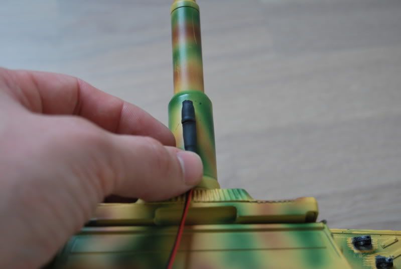

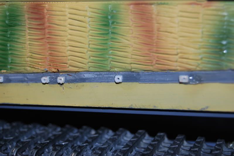

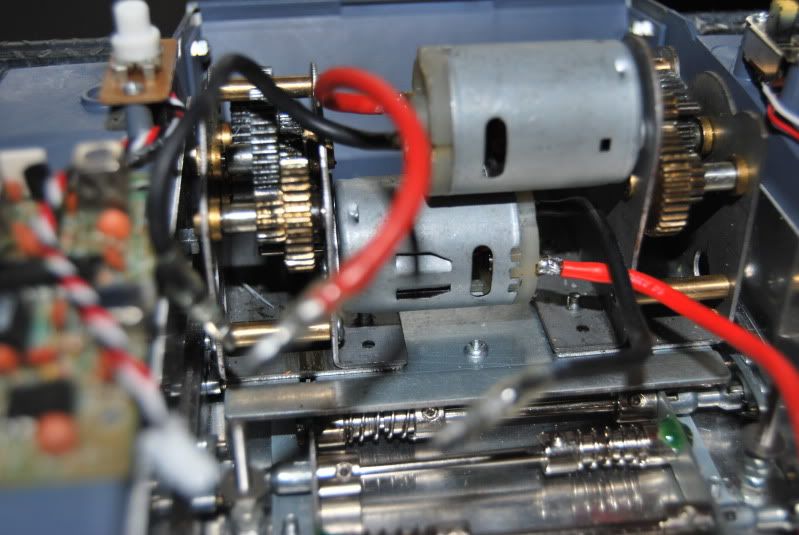

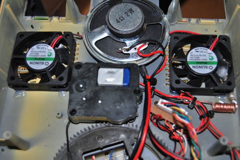

              Har fått jobbet en god del med tigeren i de siste dagene.
              -Har fått justert inn fjæringen skikkelig (Måtte til med 4 forsøk, og for å få til det må alt innvendig ut!).
              -Montert RX-18 og IR
              -Byttet høytaler, men desverre så fikk jeg ikke plass til den jeg egentlig tenkte å bruke.
              -Montert flasher og recoil på løpet.
              -Byttet til hvit led på begge MG'er, samt laget løp til den på turret'n.

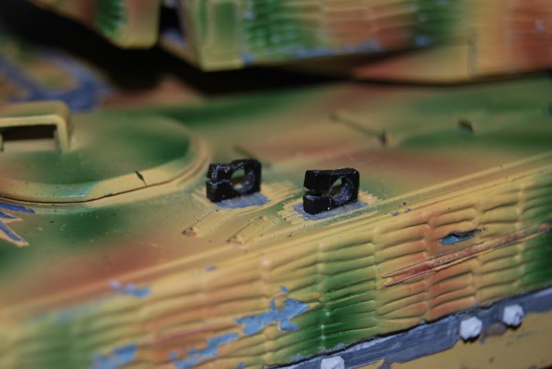

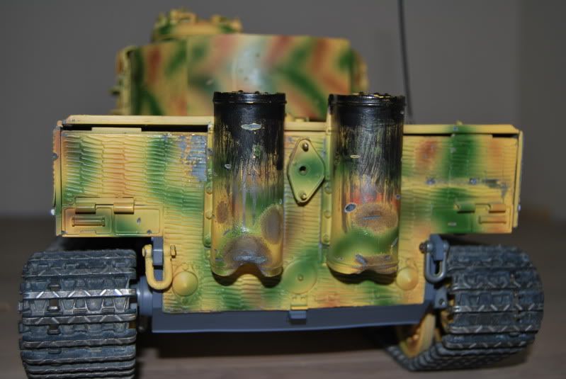

              -Flyttet antenna til orginal plassering, samt kortet den ned. Byttet ut den avkappede lengden med en coil innvendig.
              -Fjernet mudguards over belter og erstattet de med festene som skal være under der.
              -Fjernet alt verktøyet som var støpt inn på overdelen, samt fjernet wirene. Skal på med nye wirer når jeg har fått de lakkert.(Kobber farge nå)
              -Lakkert den så den ser ut til å komme rett fra slagmarken..... Med sot over bakparten som kommer fra eksosen.
              Den er kansje ikke helt lik Wittmann's tiger. Men det er kansje slik den ville sett ut om den hadde overlevd krigen?...

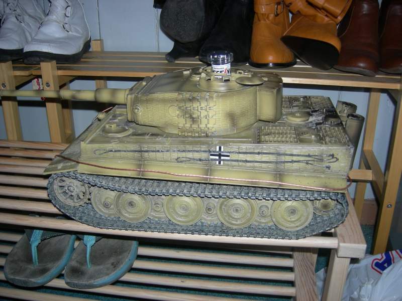

              Før lakk:
              Fjæringen ifra Impact.

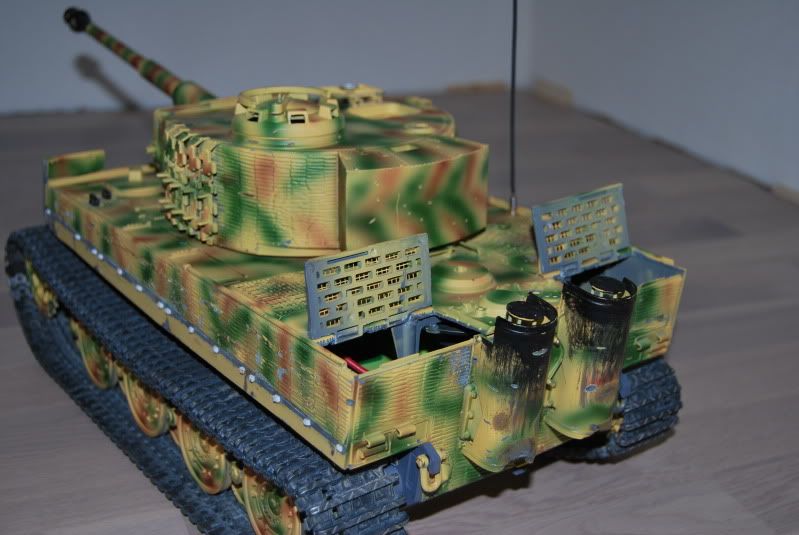

              • #67

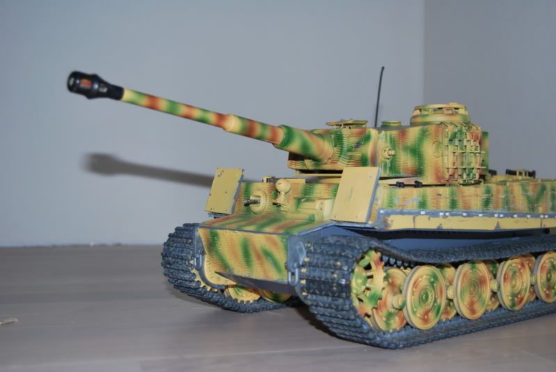

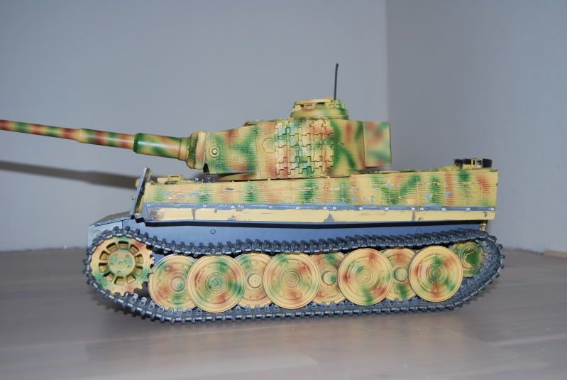

                Etter lakk:
                Håper dere liker resultatet. Jeg er ikke helt overbevist over lakkeringen selv enda......

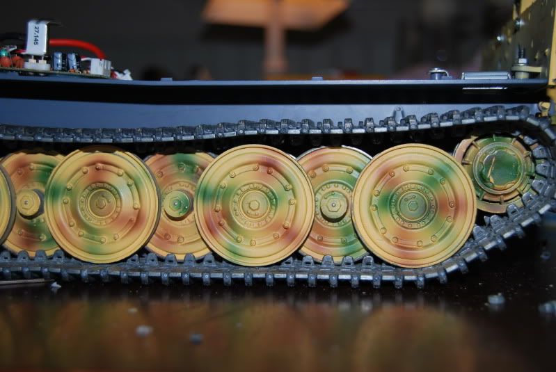

                      Sliter litt med at beltene sporer av bak på idlerhjulet. De sporer av kun utover ved stillestående svinging, men ikke så ye at de faller av. Lurer på om det er flere som har det problemet på Asiatam sitt understell?
                      Den er jo ganske tung nå 6,5kg+....
                      Tror årsaken er at festene av armene er litt slarkete, og at roadwheels har en lendens til å "skreve" litt under belastning. Har fundert litt på diverse løsninger der. Det beste hadde vel vært å montere armene inne i ett rør eller noe som han her har gjort. Hva tror dere? Dette er forøvrig ett meget imponerende bygge.
                      • #71
                        Jeg har samme problemet på original HL understell. Sporer av på idlerhjulet, men ikke bare når jeg svinger. Det skjer også når jeg kjører rett frem. Det jeg har funnet ut så langt er at de tynne aluminiumsaklsingene på beltestrammeren bøyes og at idlerhjulet da begynner å klatre på styrepinnene på innsiden av belte. Skal prøve å lage nye av sterkere metall.
                        • #72
                          Idlerhjulet mitt er ganske så stabilt med Asiatam sitt understell. I tillegg så har jo jeg 3stk kulelager i hvert idlerhjul.....
                          Men lurer på om problemet også kan ligge i at beltestrammerne er fjærbelastet, og under stor belastning så komprimeres fjærene og beltene blir slakke= sporer av lettere. Lurer på om jeg skal fjerne disse fjærene og gjøre de kompakte....
                          • #73
                            Har hatt litt problemer med beltene som nevnt over. Har også slitt litt med fjæringen på venstre side. Problemet er at når jeg kjører over en ujevnhet og får mye utfjæring på de to første hjulene så vil hjulene presses bakover og kile seg fast med hjulet bak. Grunnen er at armene peker forover på denne siden. Jeg fjernet fjærene på beltestrammerne og satte i skruer med mutter på, ser ut til at det ble mye bedre både med fjæringen (strammere belter motvirker for mye utfjæring) og at beltene ikke blir slakke og sporer av når jeg tar en såkalt "super spin" som HL så fint kaller det. Beltene sporer kun av når jeg svinger på svært tungt underlag. Men det spørs den dagen jeg kiler noe mellom hjulene og beltet om det da ryker ett eller annet.....
                            • #74

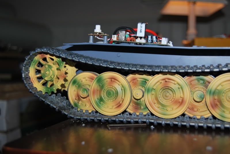

                              Har sett litt mer på dette med avsporingen og hjulene som henger seg opp ved kjøring over ujevnheter. Avsporingen er sågodt som eliminert nå. Jeg fant ut at Idlerhjulet satt litt lengre inn en de andre hjulene, løsningen ble en M4 skive mellom på hver side. Dette med at hjulene kiler seg mot hverandre på venstre side ble fikset ved å lage en utfjæringsbegrenser, samt at jeg senket den bittelitt på fjæringen. Nå ser den mer skalariktig ut også. Skal prøve å komme med bilder og film istedet for kjedelig tekst.
