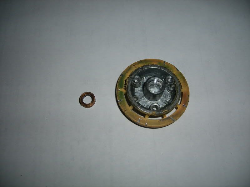

    Her er de indre hjulene med den nye foringen i, forøvrig sånn som du finner i enkelte servofester.
    Alle hjulene linet opp.
    Ett idlerhjul med en dummy 5x8mm bronseforing.

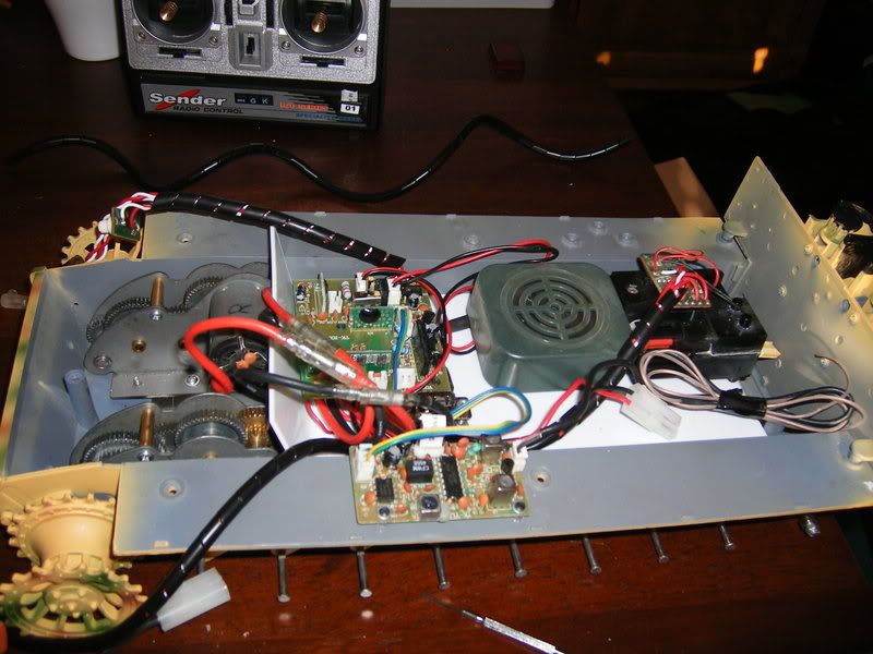

    Nå har jeg begynnt jobbe med innsiden og utformingen der. Har skiftet ut motorledningene med siliconeledninger som har plugger for enklere demontering. Fjernet bryteren som går direkte på batteriledningen, og satte den inn slik at jeg bryter tilførselen til alt annet enn drivertrinnene til motorene, dette for å få minst mulig tap. Til røykenheten så oppdaget jeg at motoren som pumper ut røyken fortsatt gikk rundt selv om selve røykmodulen var slått av. Dette løste jeg ved å montere en topolt bryter hvor en går på motoren. Så når røykmodulen er av så stopper pumpemotoren også. byttet også om på sort og rød ledning til volumen så den går riktig vei..... Jeg bøyde til en 2mm Tamiya plaplate som alt skal monteres på.

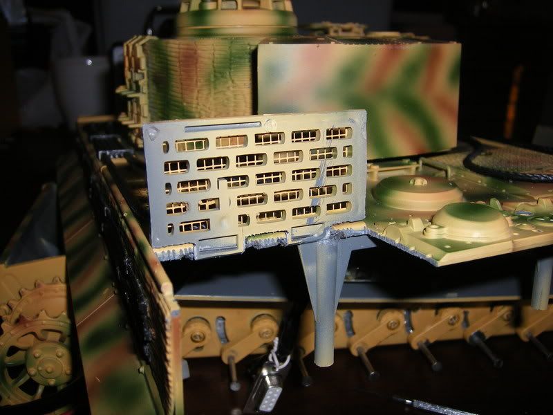

    En ting jeg kom til å tenke på også var at hvordan skal jeg få tilgang til de to tiltenkte batteriene uten å måtte demontere hele greia.... Løsningen ble å lage funksjonelle luker som er bak på hver side. Borret først ut med en 1mm borr, og skjærte til resten med en kniv. Hengslene lagde jeg av 0,7mm pianotråd. Resultatet må jeg si meg ganske så fornøyd med.Har bare gjort den ene siden enda...
    Tenkte også å bytte ut den orginale høytaleren med 2stk av passende type. Noen som har forslag å komme med?

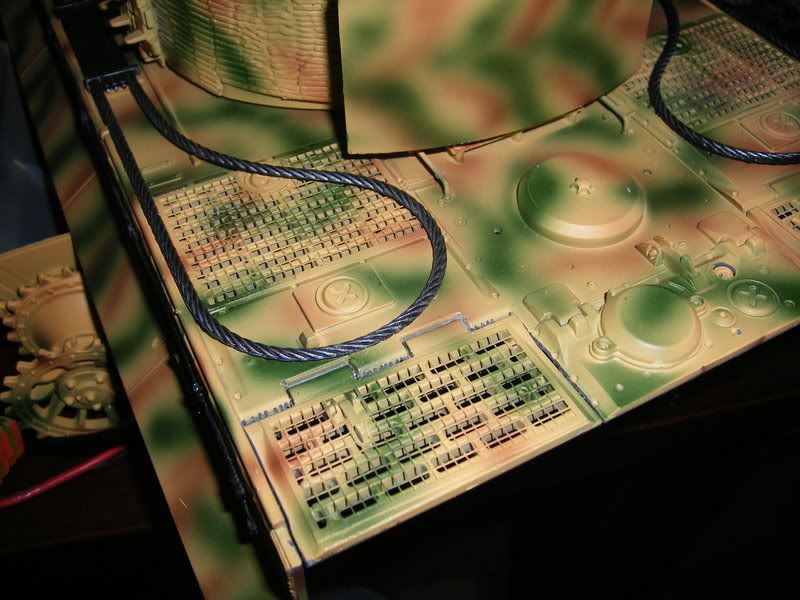

    Skal også montere inn PC vifte under de store grillene over motoren for å kunne evakuere eventuell varmegang som bruker å være problemet.

      Tenkte på disse viftene som vil passe perfekt under se fremre grillene over motoren. De er å få hos elfa og heter Jamicon KF0510S5H-002-243, de er i 50x50x10mm og drives med 5V DC. Det er enklere å regulere ned 7,2V enn å få god futt i 12V vifter....

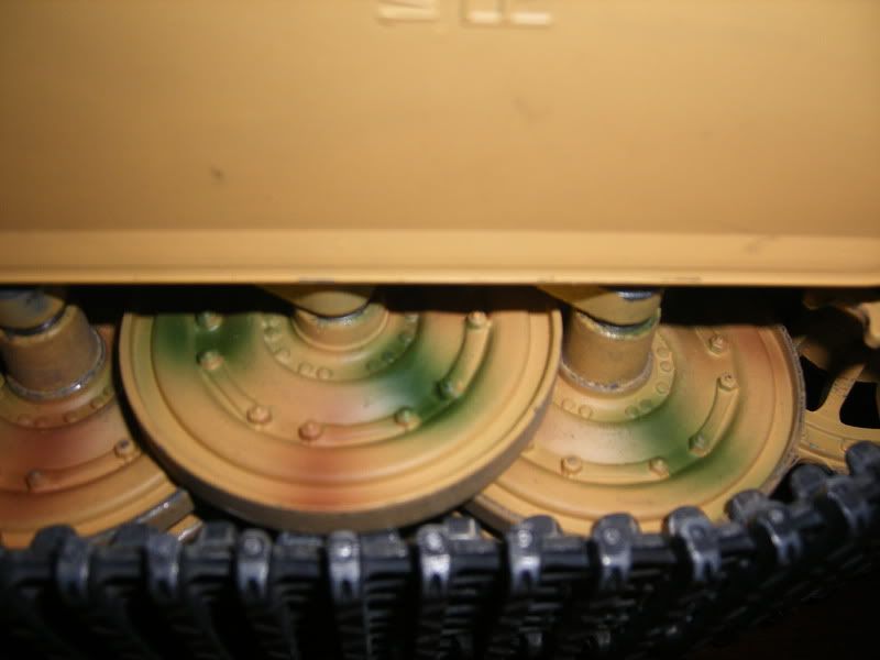

              I dag var jeg å lånte meg en dreiebenk for å dreie opp til kulelager i hjulene.
              Har også fått montert hjulene på, men fikk ikke tatt bilde av det da jeg har lånt bort kameraet mitt.
              Hjulene virker nå mye mer kompakt enn før, men sving armene er fortsatt til hodebry da det flekser for mye der. Dårlig patent ifra Heng Long. Funderer sterkt på å borre ut gjengene på de messinghylsene som armene står på, og tre en M3 gjengestang tvers igjennom skroget. Ulempen blir at det da blir enda mindre plass som det allerede er for lite av. Men det blir ikke nå ihvertfall da jeg har brukt alt for mange dager allerede. Men det kommer mer senere.

                  Som nevnt tidligere så prøvde jeg meg med søyleborrmaskin med det var ingen større suksess, det ble for mye kast. Så ja, jeg vil sterkt anbefale dreiebenk for å minimalisere muligheten for kast. Jeg spente opp hjulet i chucken, også brukte jeg borr chucke'n med en 8mm borr til å borre ut. På halvparten av hjulene så må det borres inn 3mm fra begge sider (bredden på kulelageret) , mens på de andre så borret jeg 11mm inn fra den ene siden for ikke å komme i konflikt med festet til den ytterste halvdelen av hjulet.

                              Her kan dere muligens skimte kulelagrene i hjulene.
