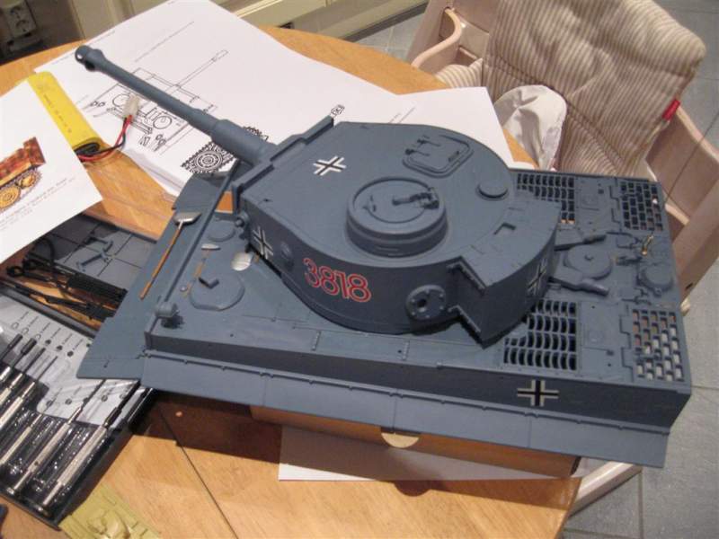

Da er jeg i gang med tiger'n
  • Da er jeg i gang med tiger'n

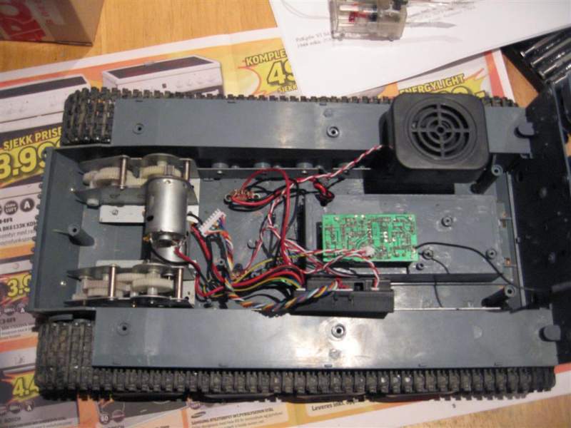

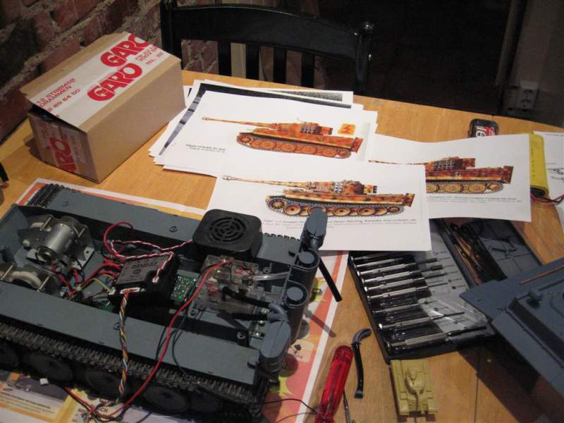

    Måtte ta i fra hverandre tanksen i dag for å se litt inni.
    Dro ut røykmaskinen, har ingen interesse av den.

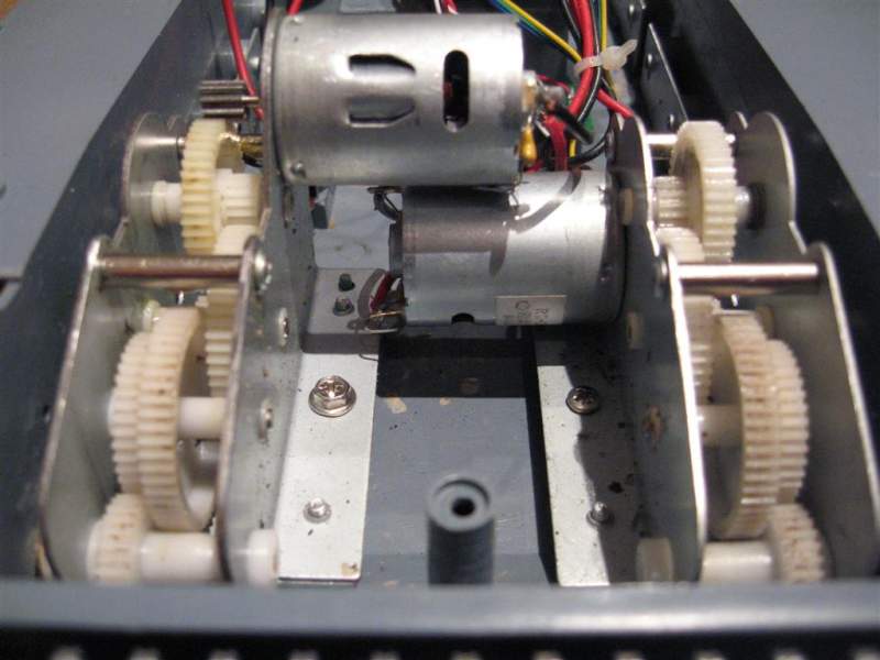

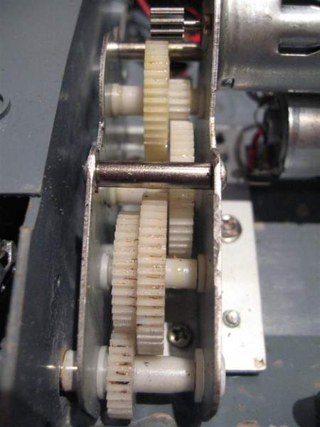

    La merke til at den ene kassa gikk litt tregere enn den andre, det må fikses på , samt at det ene drevet var gåent/slitt , lager kneppe lyder når man skyter med rekylen.
    Så om det er noen som har det liggende etter en upgrade kjøper jeg det gjerne.
    Prøvde en 1600 pakke fra nosram jeg hadde, da skal jeg si det ble lite skala hastighet her, hehe.
    Se her ja.
    Er det plastbelter på den eller metall?

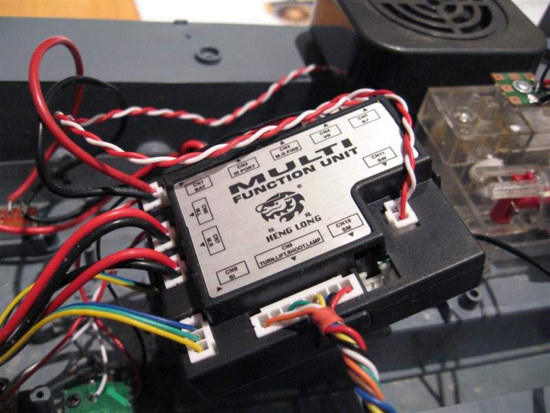

    Er det med IR eller kun RX-18?
    Ser for meg at du burde oppgradere til metallgir, men det er jo smak og behag. Rens ihvertfall girene ordentlig og smør de godt.
    Har en softgun du kan få, samt en motor til å heve / senke løpet. Noe som er til overs bare. Har loddet av det jeg trenger selv, men du har jo slikt. Trenger bare loddebolt.

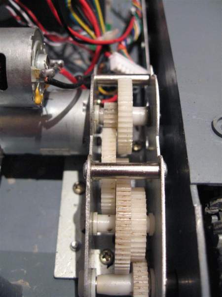

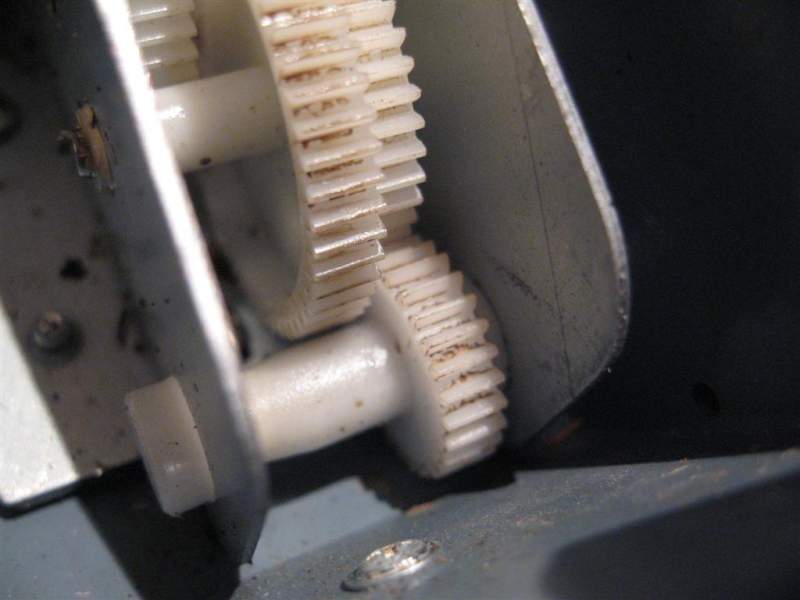

    Er det kneppelyder av tårnet eller da av giret når du skyter?
      Det er nok fra det drevet på siste bildet i den ene kassa, den kassa går også litt trangt, så den trekker litt til den ene siden. Det er plæstikk fantastikk med softgun versjon.

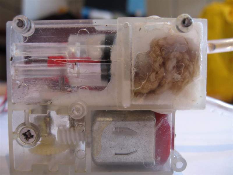

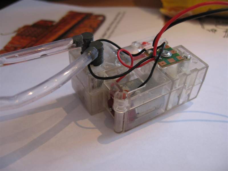

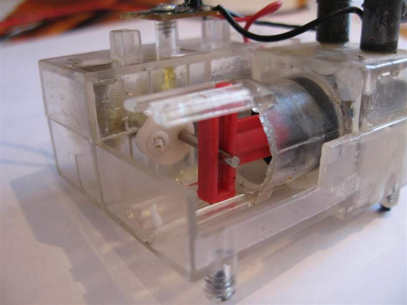

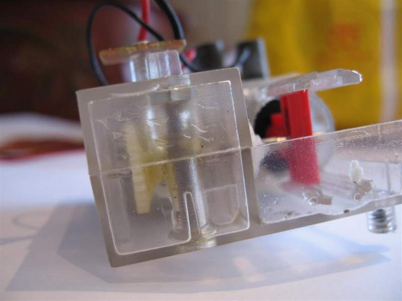

          Røykmaskinen på tiger'n røk, og i et forsøk på å fikse den, svidde jeg et par motstandere på printplata.
            da vil jeg heller ha drevet som er slitt om du har det liggende etter div hop op's.
            Så den lille grønne printplata er til røykpumpa ? Gi meg adressen sp sender jeg det på mandag.
            skal ta et bilde av den etter at jeg har spist.
              her er smokeren.
