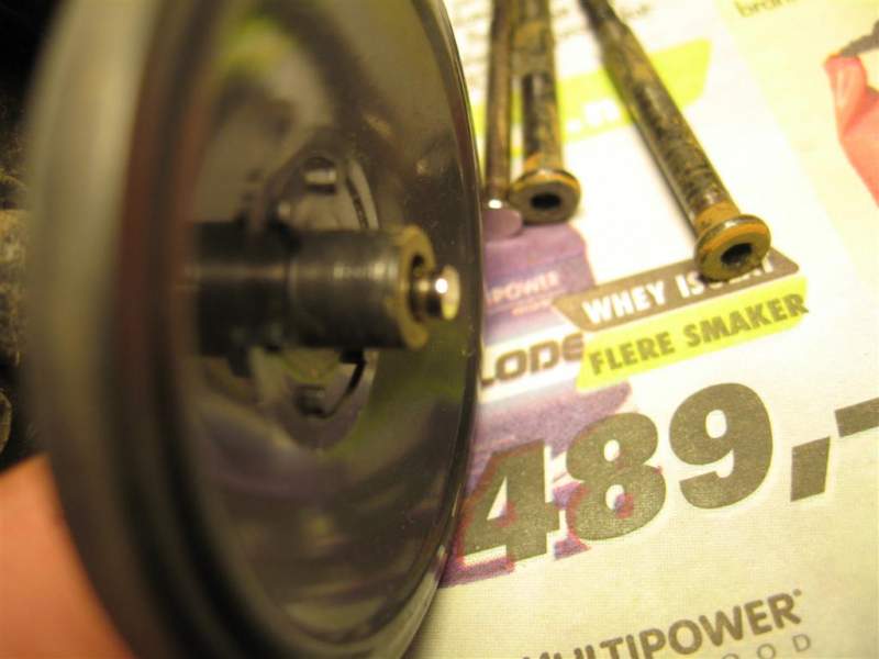

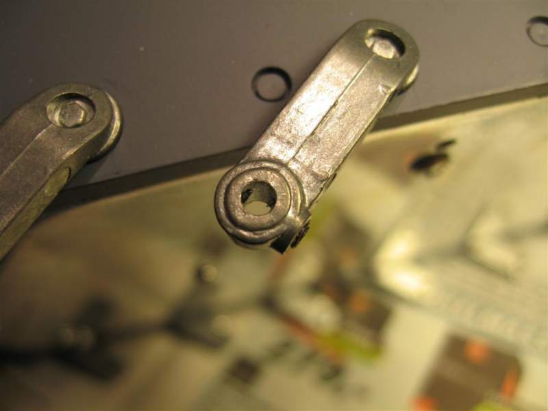

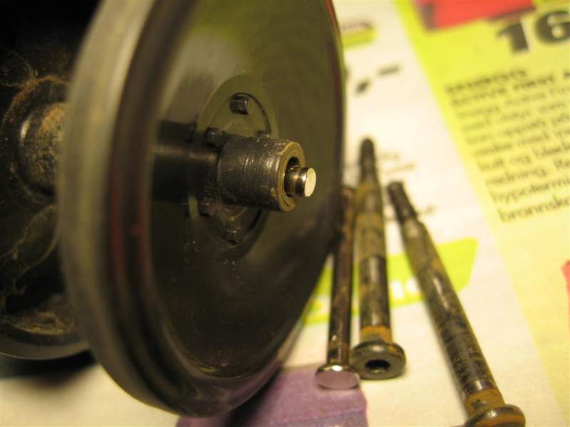

            Ser at metall lower hull er veldig anderledes ann det orginale.
            Swing armene ligner ikke en gang på de jeg har. Skal bli spennende å se hvordan den går!
            • #81

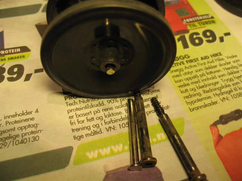

              Hmmm, noe jeg ikke har fått med meg?? De er en smule for korte, de når ikke inn i armene en gang.
              • #82
                Du må kjøpe de akslene som er beregnet for metall lower-hull!
                • #83
                  gjorde det. da har han sendt feil..ahhhhhh
                  • #84
                    Så ergelig.. Det er jo forskjell på lengden på de om du har metall eller plasthjul. Du får måle lengden og maile han.
                    • #85
                      Allerede gjort, ahhh. dette var noe dritt, men sånn er det.

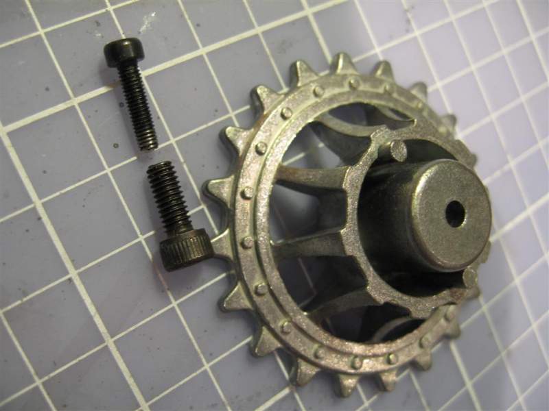

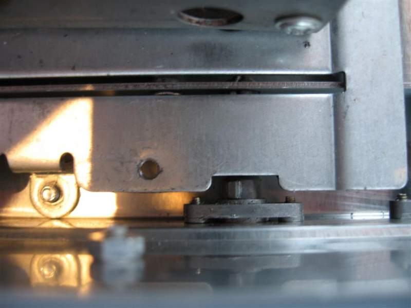

                        Satt meg ned nå, og da dukker det opp et par ting til a gitt. Trodde dette skulle gå som hvete brød..
                        Skruer til metal sproket. Akselen på 3/1 kassa har større gjenger 4mm en det gml, som er 3mm. Ok det fikses lett
                        i morgen. Girkasse plata har et skruehull feilborret, og, det trodde jeg at jeg skulle fikse lett, men bommet litt med borret og da, får jeg finne på noe annet.
                        De mykere fjærene var et H... å få til så det får vente til det løsner flere skruer på innsiden av skinnen til fjærfestet som gjør at alt må pelles ned for å komme til(3 stk som er litt løse nå)
                        • #87
                          Frustrerende med ting som ikke passer. Jeg borra større hull i sprocketen, brukte locktite på skruene så gikk det bra.

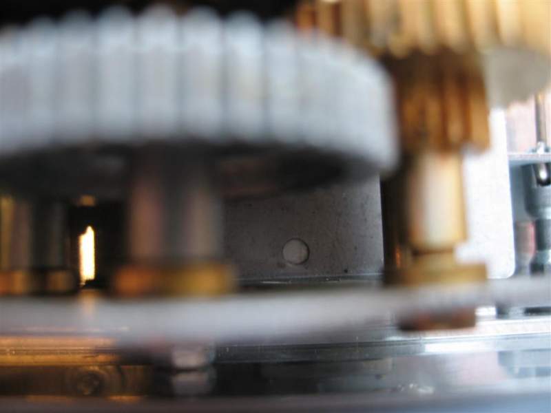

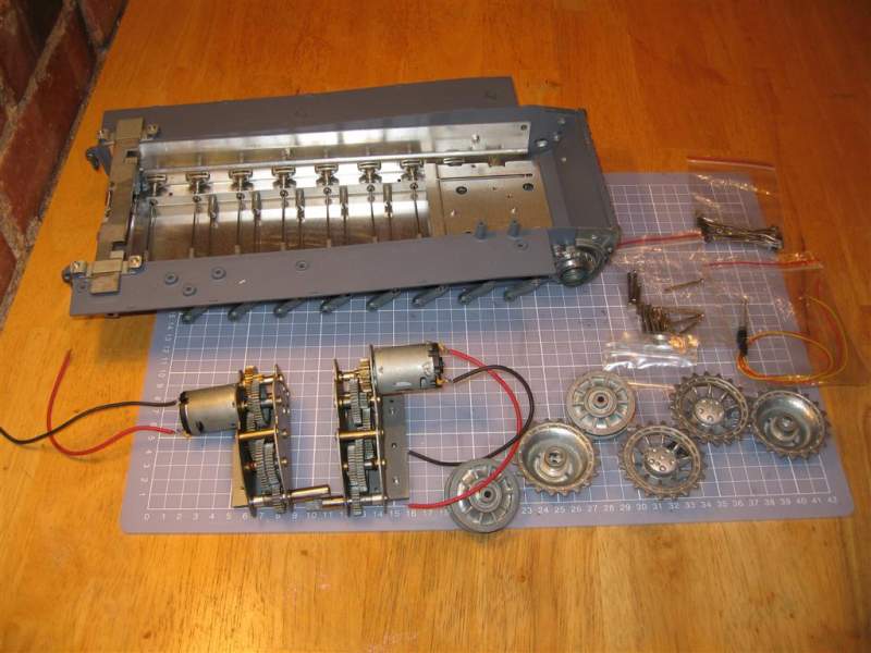

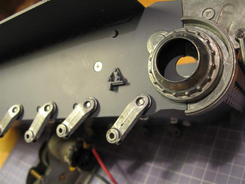

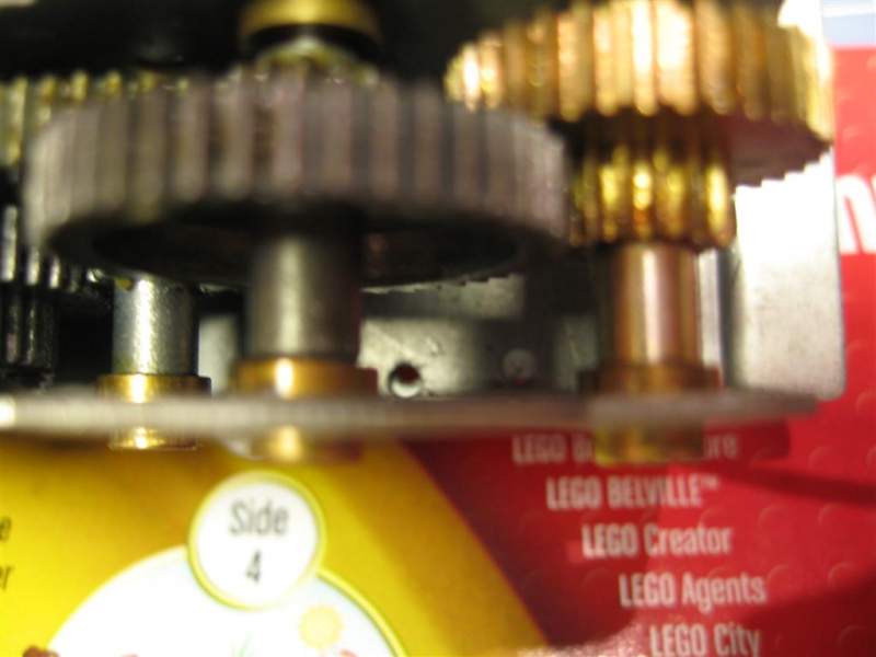

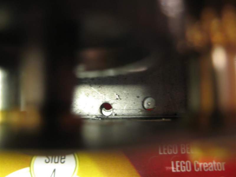

                            Kan du si, planene var å ha et rullende chassi nå og ta noen vid's av det. (Har tatt av det gml før jeg demonterte det) for å sammenligne.
                            På bilde nr2 prøvde jeg å borre opp et nytt hull i girkasse til hullet som var drillet i metall plata som kassene festes i, men det ble jo seff ikke klaff, og det er jo for lite gods der hullet er i girkassa, så det blir en løsning med 4 mm og skrue/mutter på jobben i morgen.
                            Sprocket blir som du nevner, og borre opp til 4mm.
