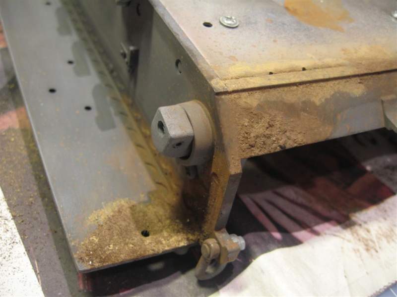

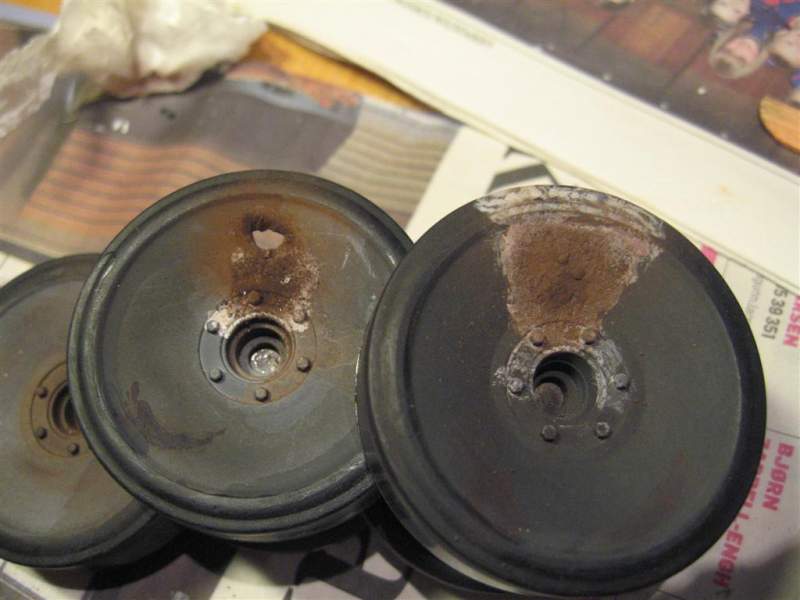

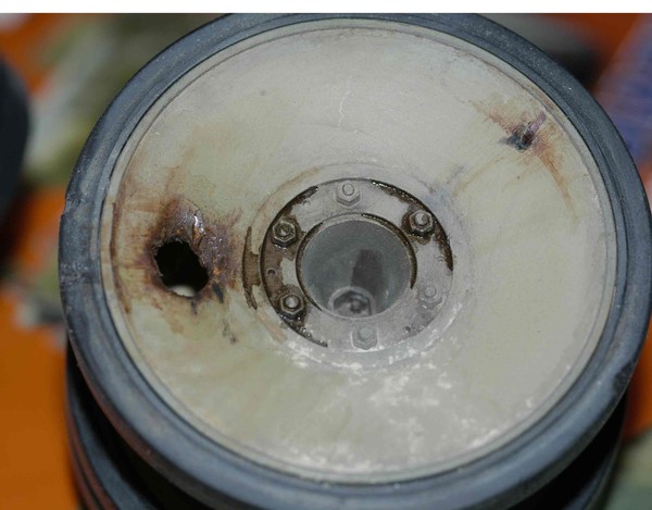

        Føler at grunnfargen på understellet er på plass nå, og at black wash og mig pulver kan 'dashes' på i kveld. Så noen utrolig kule bilder av et hjulsett på et forum(skal se om jeg finner det igjen) med hull og rust vakkert re 'kreert'.
        Må prøve meg på noe slikt selv..

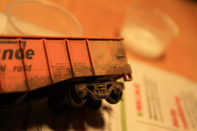

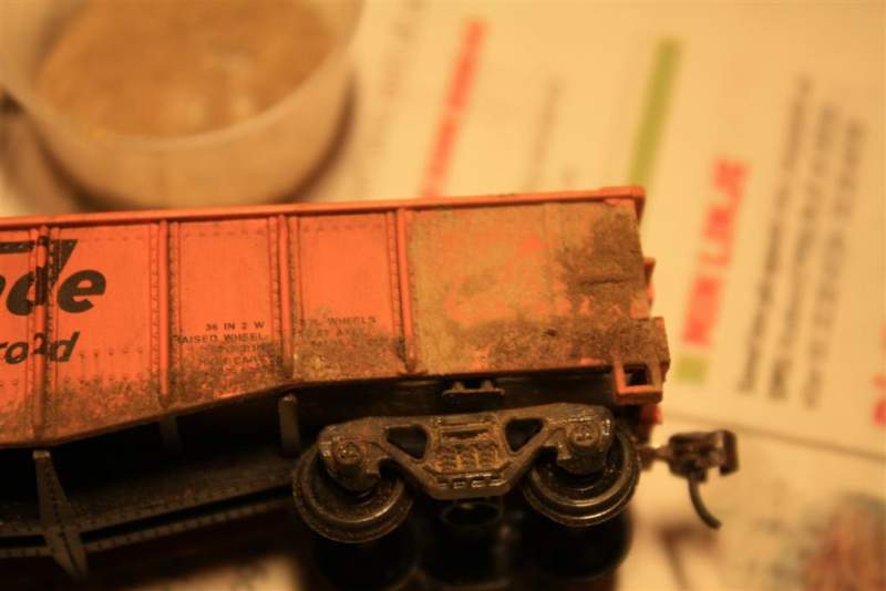

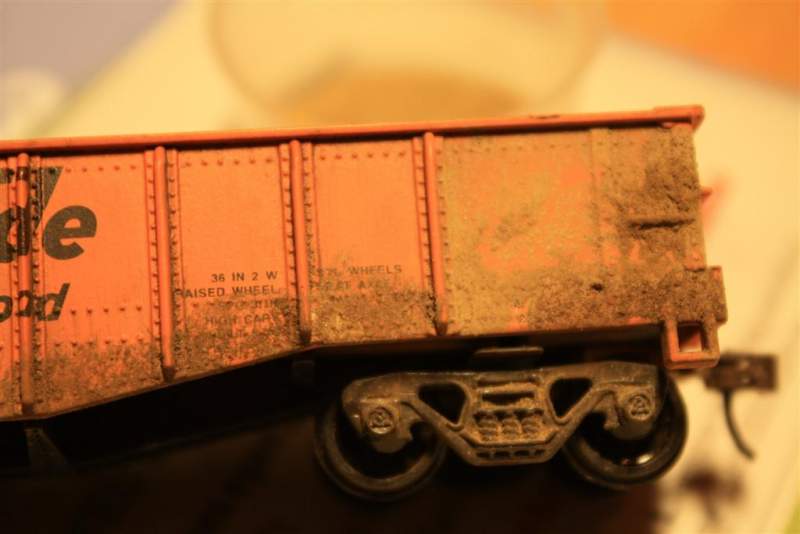

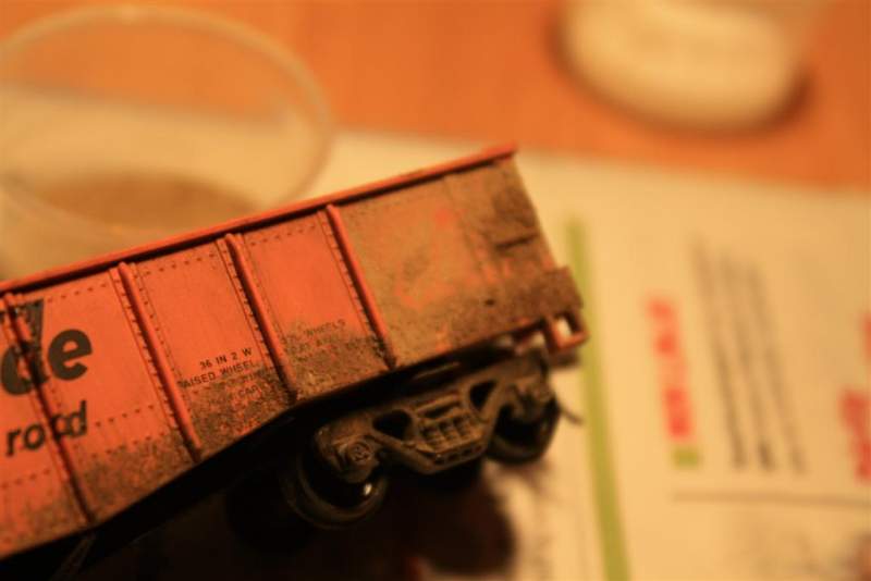

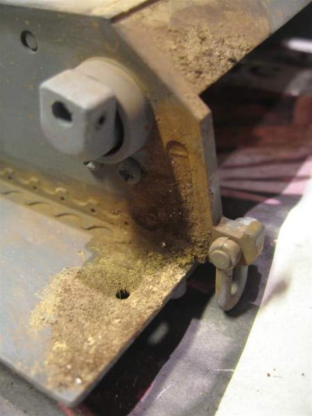

        • Prøvde meg litt på MIG pulveret i går. Testa litt på en togvogn først, for så å gå på litt på tanksen. Less is more for å si det slik, synes det ble bedre på togvognen en på tanksen. Derfor bare bilder av den. Nytt forsøk i dag, og bilder kommer om det blir godkjent.
          Litt vann, trelim og litt tamiya x21 base , i en liten kopp, rør sammen til melk, påfør området med en liten pensel, og dash på med div pulver i ønsket mengde, og kjør på med pigment fixer når dette har fått stått en liten stund.

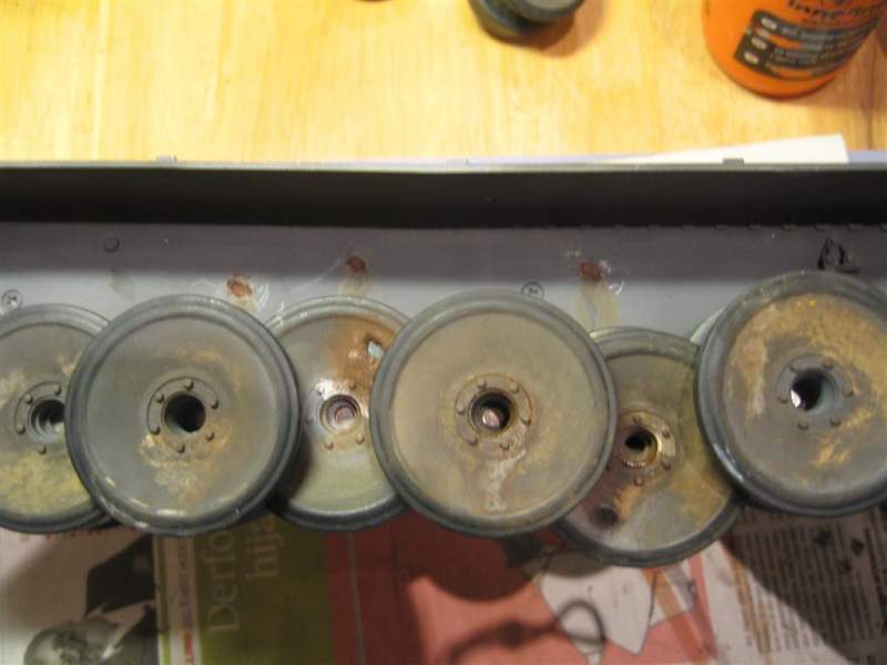

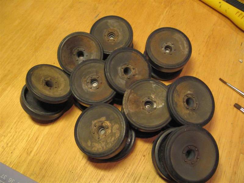

            • Fra dagens økt.
              • Skikkelig bra! Ser ut som vogna trenger vedlikehold etter småkalibra antitank skudd og dårlig vær. Er det 1/72 brumbear?
                • Originally posted by Droid View Post
                  Måtte prøve meg med et par hull, de kommer nok til å sitte der platene er revet vekk. ( det er en jagd P )

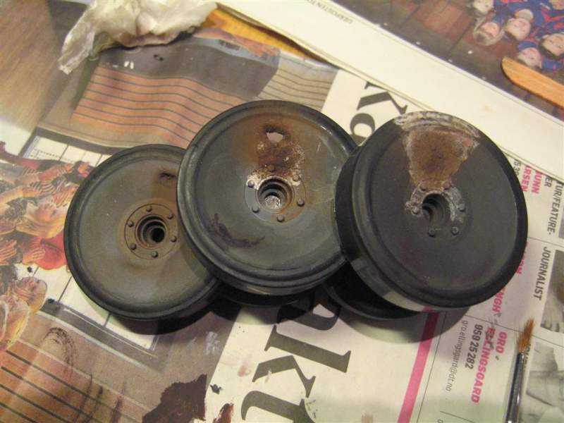

                    • Denna tråden begynner å bli lang, håper ikke det plager folket.

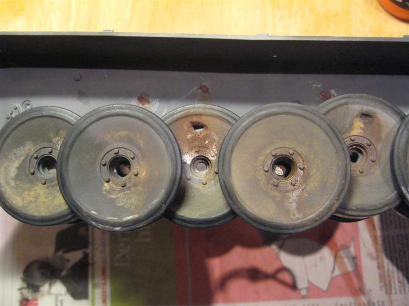

                      Her er kveldens økt.
                      Hva tykker ni, har jeg dratt det litt langt kanskje?? Ble liksom litt usikker når jeg pakka sammen sakene...
                      • For lang tråd?? Nei, nei, nei. Synes dette er meget interessant å følge med på, dessuten er det til inspirasjon for de som planlegger/vurderer å kjøpe rc tanks. Likte de rustflekkene inne på selve skroget veldig godt. Bra jobba!
                        • Utrolig bra jobb!
                          Spesielt på lower hull.
                          Er ikke så glad i hull i road wheels, men rust / gjørme blei knall bra. Dette blir en helt rå TigerI

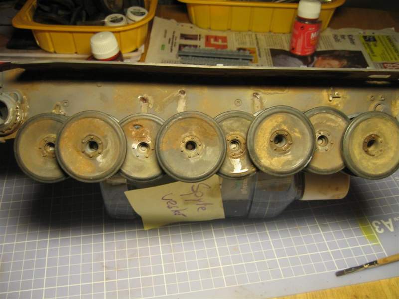

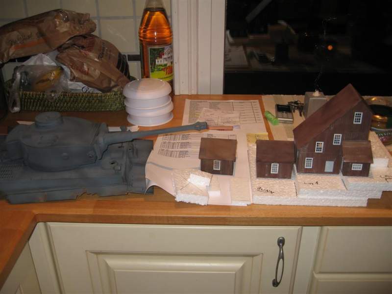

                            Sånn ser det ut på kjøkkenbordet nå.. Skal prøve å gjøre meg ferdig med understellet, eller ihvertfall en side.
                            • Bare hyggelig med lange tråder, spesielt med mange bilder! Du er flink til å holde liv i "tankforumet" !

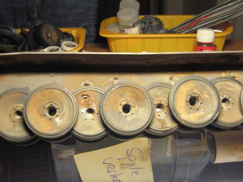

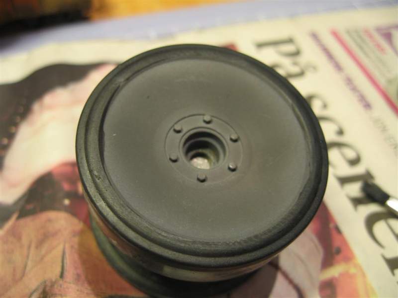

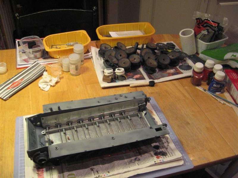

                              • Rakk litt i kveld da.
