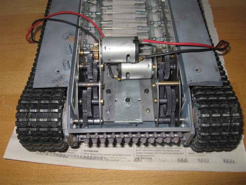

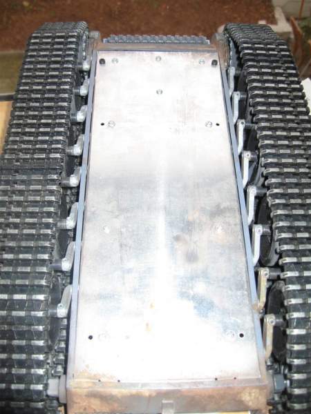

      Men på siste vedlegget, så ser venstre belte høyere opp enn høyre belte. Hvis dette stemmer så må man kanksje se etter om alt egentlig er rett??
        Sikkert jeg som ser feil, for bilder er ikke alltid like lette å tyde...
        Det er sikkert fordi det er den siden beltet og sprocket'n ikke er helt likt som nevnt tidligere.

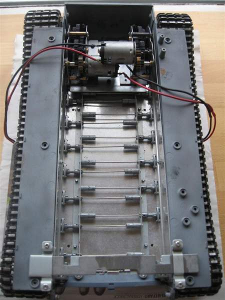

          Så tok jeg et par bilder av understellet, og det er noe som ikke er helt på G her. Noen av dere som har samme understell og kan ta noen bilder for meg ?
          Beltene har samme antall lenker og strammeren til idler hjul er 'likt' strammet.
          Det er fordi armene peker hver sin vei. På min er det sånn og, også på Tamiyas KT. Sånn er det på den virkelige Tigern og. Helt normalt men kan bli noe bedre om den senkes litt på fjæringen, den er jo litt for høy med Asiatam understellet i forhold til orginal.
