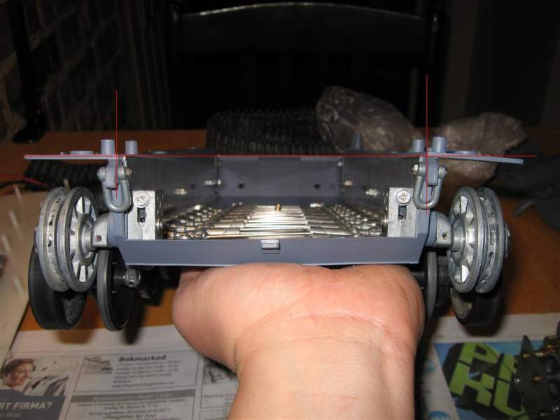

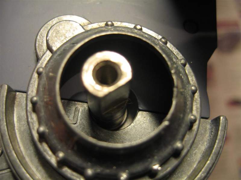

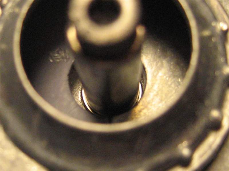

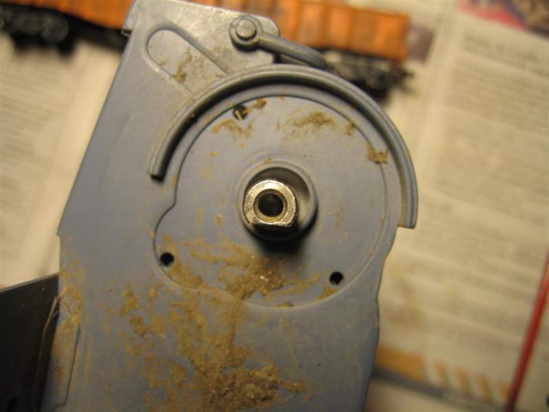

    Men det første jeg la merke til var at axelsne på den ene siden ikke var veldig sentrert i chassi hullet. Hmm ikke bra.
    La også merke til at selve chassie 'hang litt på den ene siden. Husker jeg måtte legge til 2 linker på beltet samt slakke den ene siden helt opp for å få det til å bli likt på begge sider, med tanke på hvor stramme beltene skulle være.

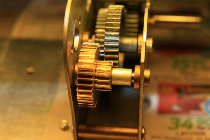

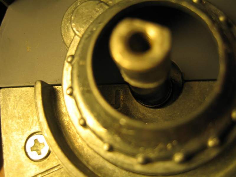

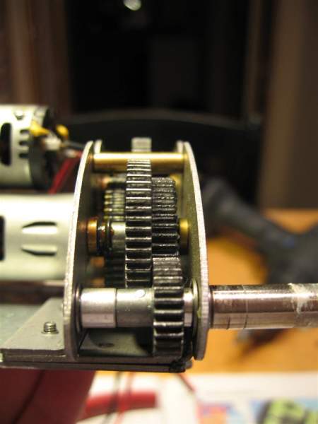

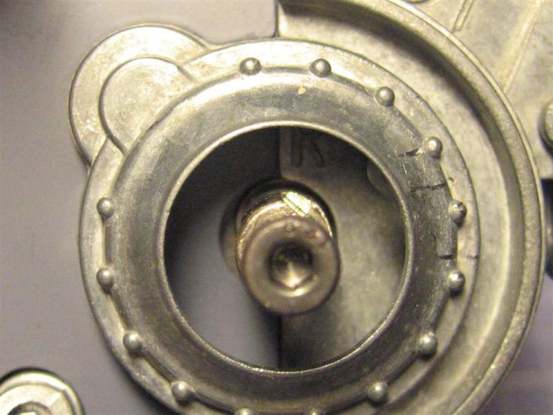

    Så begynte jeg å se litt mer på kassene og la merke til at den ene spriket mer en den andre der hvor axelen går ut, ikke mye men nok til at det var merkbart .hmm igjen.

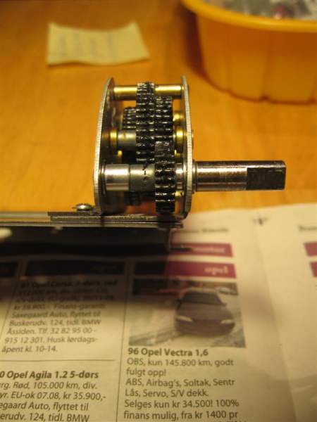

    Så begynte jeg å kjenne på hvor lett de snurret, og den ene låste seg helt om toppdrevet sklei over( det drevet piniong drevet går imot)mot det andre drevet, (ikke veldig bra forklart) samt at noen av tennene på den ene kassa var ,la meg si , ikke veldig rette. Okei. Kjørte på med rens og tannkrem, men den var det ikke slipemidler i, så da fant jeg litt lett sparkel medium og griset i vei. Den ene kassa ble veldig bra , mens den andre er fortsatt treg:
    Jaja, noen som har noen tips?. Den ene kassa tror jeg at jeg må pelle ned og shimse litt.
    • Kjedelig det der da. Ser ut til at tennene på drevene er skjeivslitte, eller er de rett og slett maskinert feil? Kan nok hjelpe å shimse, samt på de værste drevene file litt med en trekant fil. Chassiet ser litt sigent ut ja. Er det en mulighet å stive det av med en plate eller noe over i bakkant slik at du kan tvinge det inn i toppen? Plasseringen av gearkassen var heller ingen innertier..... Er det mulighet for å borre opp hullene på kassene til 3,5 eller 4mm så du har litt å justere på? Men å borre opp hullene kan medføre at kassene vil bevege seg under ekstrem belastning.... Alternativet er å bytte til de nye Asiatam kassene med 3:1, men jeg ville prøvd å fixe de du har først.

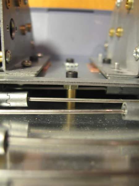

      • Dagens lille økt, har ikke gidi å tuttla med tanksen på et par dager. Anyway, noen som har noen smarte løsninger her? Ser ut som om jeg må 'løfte' begge kassene bak for å få akselen i senter. Får prøve å shimse opp med skiver og borre opp noen flere hull til et par skruer til , så jeg får litt mer hold.

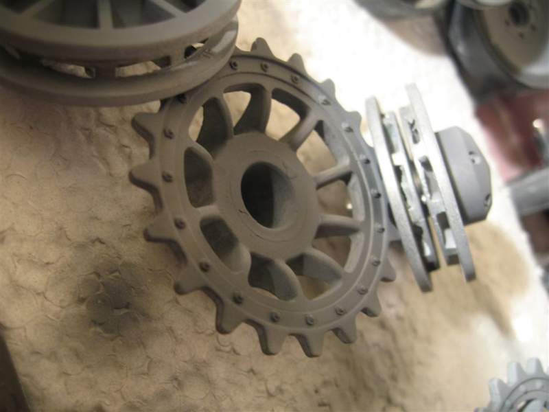

        Men i morgen blir det grunning av hjul og hull, og så har jeg kjøpt inn litt MIG produketer,så får vi se om det blir litt søle og 'væring' av tanksen

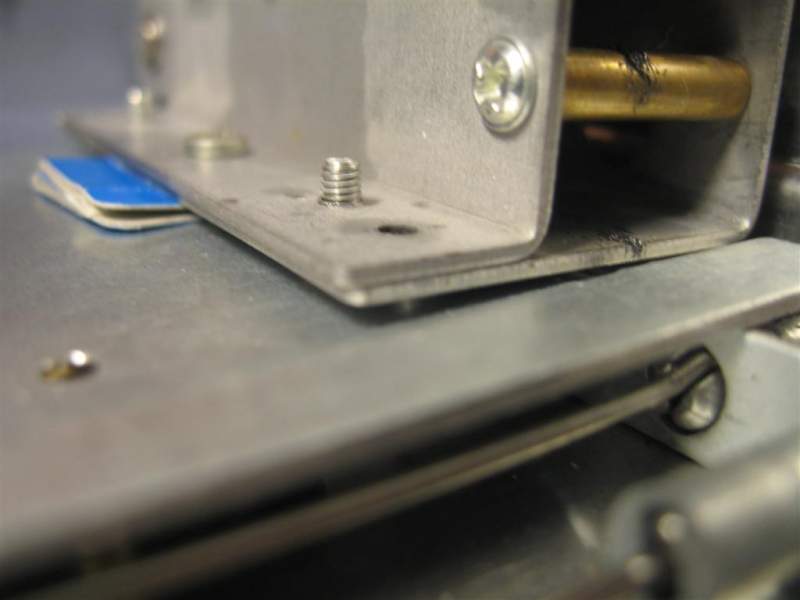

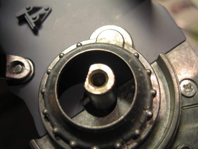

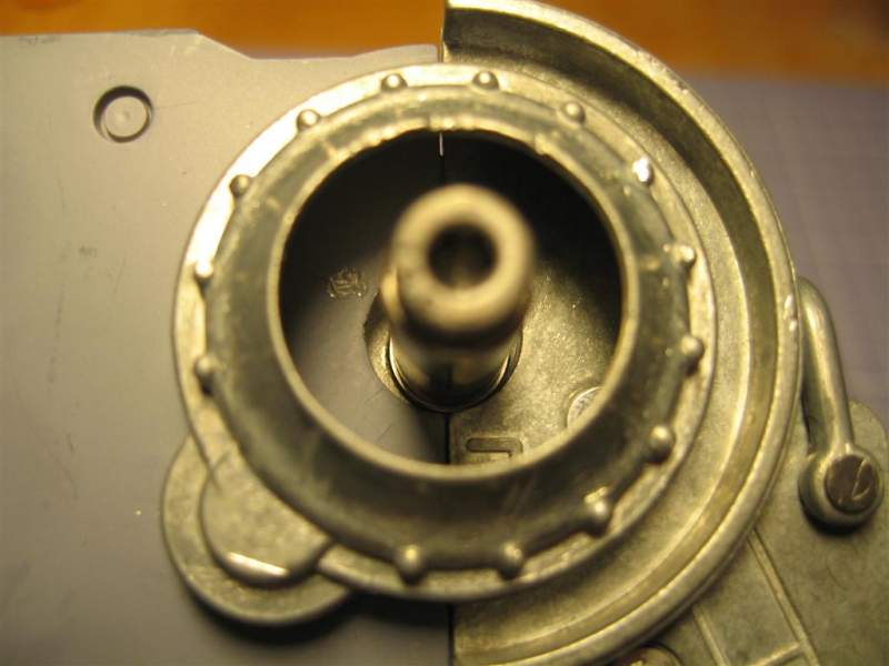

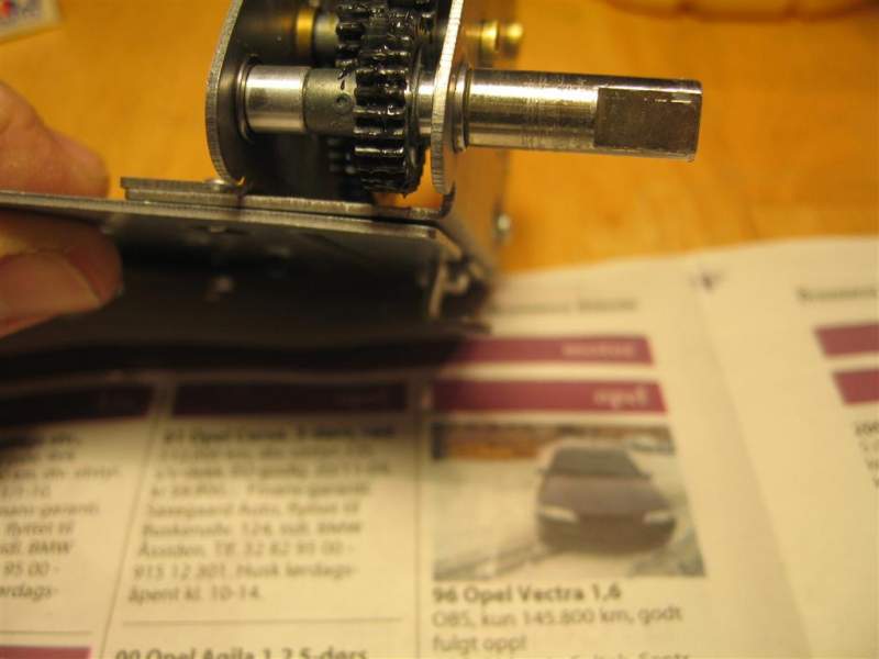

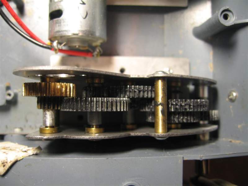

          • [IMG]file:///C:/DOCUME%7E1/GD45A4%7E1.ROV/LOKALE%7E1/Temp/moz-screenshot.png[/IMG]Ser ut som platene på gearkassen din ikke er helt i vinkel. Kan være derfor den ene går tregt, og at sprocket hjulet ikke kommer i senter.
                Nå er jeg ikke sikker på hvilket bilde du har linket til(ingen bilde) Men ja, den ser ikke helt god ut, nå hadde jeg opp den kassa i går , og fant ut at de to skruene som holder gearkasse platene sammen(de 2 nede) , der var den ene ikke skrudd til fordi gjengene var ødelagte.
                Så bare ved å bytte den og stramme riktig(ikke for hardt faktisk) så går begge like bra. Nå prøvde jeg de gml kassene ,rett før jeg køya i går, i det nye understellet, og de sitter like dårlig der, samt at de nye kassene i det gml understellet, ja like dårlig der også.

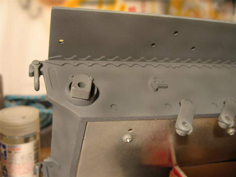

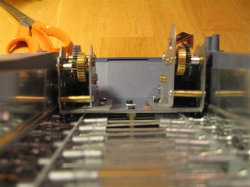

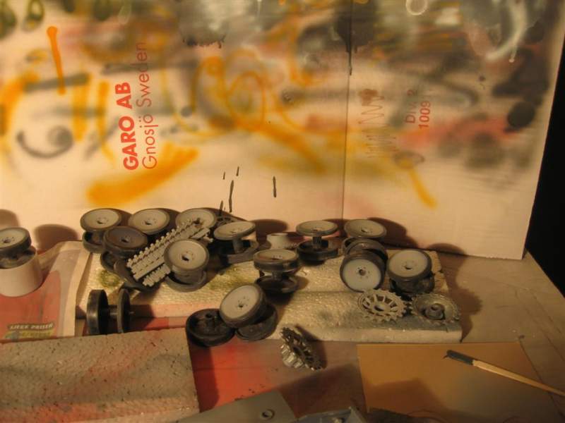

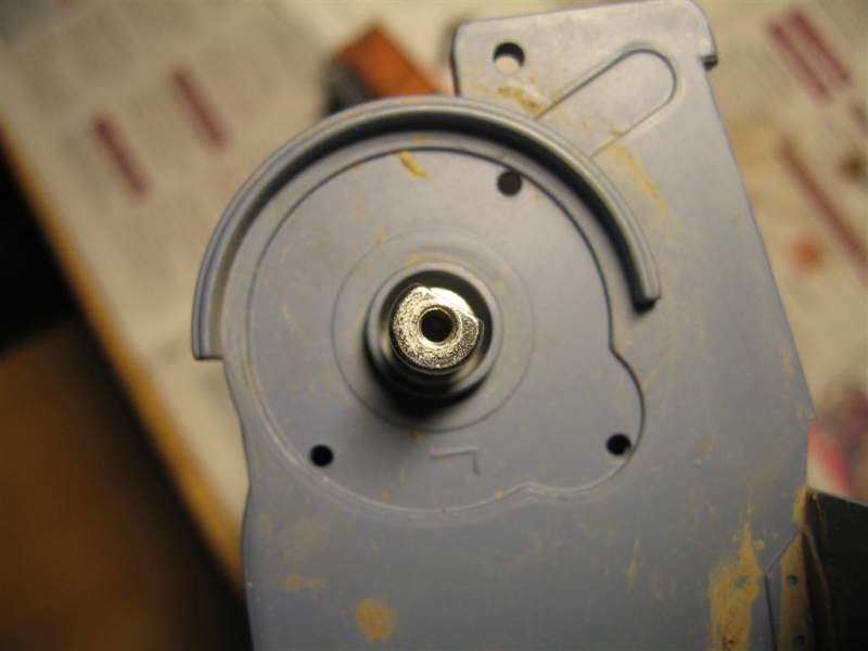

                (Bilde 2 er av gml kasse i gml understell, sitter midt i a gitt....)

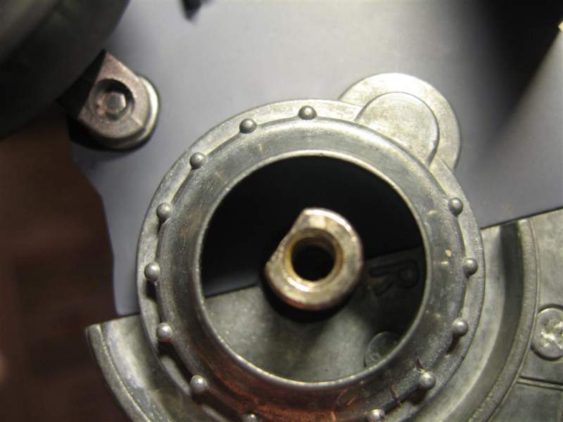

                  Akslene ja, du veit, litt flau nå kjenner jeg, . Men ok, orginalt er skruen så lang at den går mellom begge hjulsettene, men så var en en lystig kar på hobbyhavock som nevnte at jeg måtte splitt hjulene for å få det nye til å passe, ahhhhhhh. Da falt det et par ting på plass kan du si.....

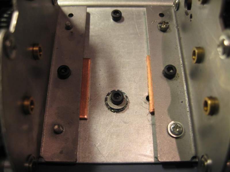

                    • Nope, de rotere bra nå ja, men holder fortsatt med på å satt inn kassene riktig. Har samlet sammen en drøss med 3mm skruer , skiver og tynne kobberbiter på jobben så får vi se om det blir en ordnings på det i dag eller på søndag. Bilder kommer .

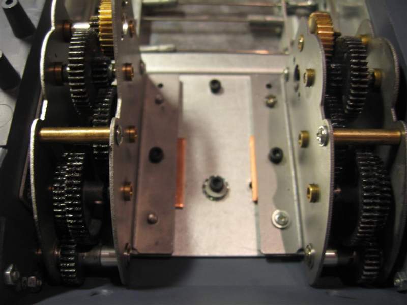

                      • Da er kassene på plass. Slik de står nå får holde en stund. De sitter som støpt så jeg satses på de tåler en sving eller 2.

                        • Nå ser det mye mye bedre ut ja. Ser ut til at de sitter godt også med de ekstra skruene.

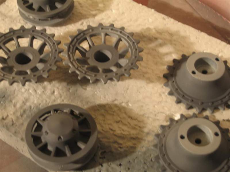

                          • Jepp. I kveld blir det byggekveld her hos meg sammen med en kompis, satser på å få lagt på litt farger på understellet som jeg grunnet før vi stakk til fjels i går.
                            Bilder kommer

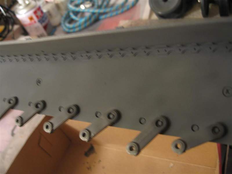

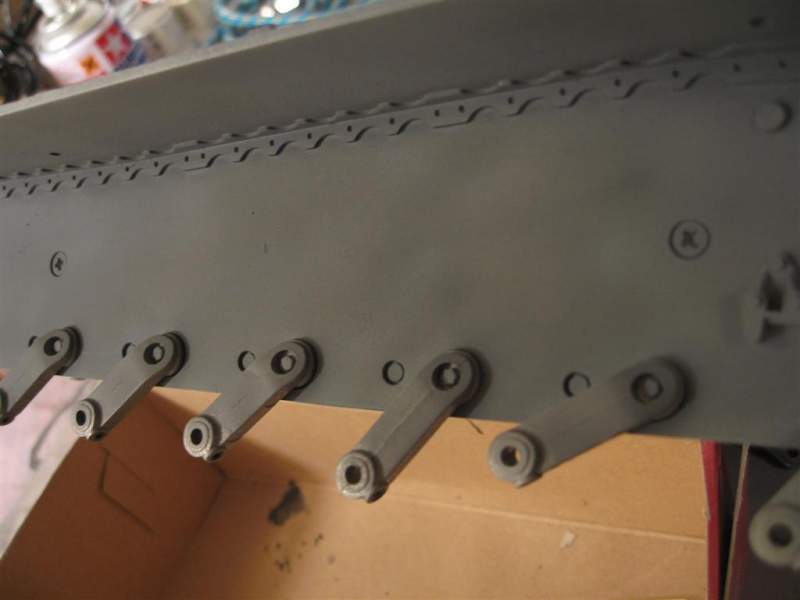

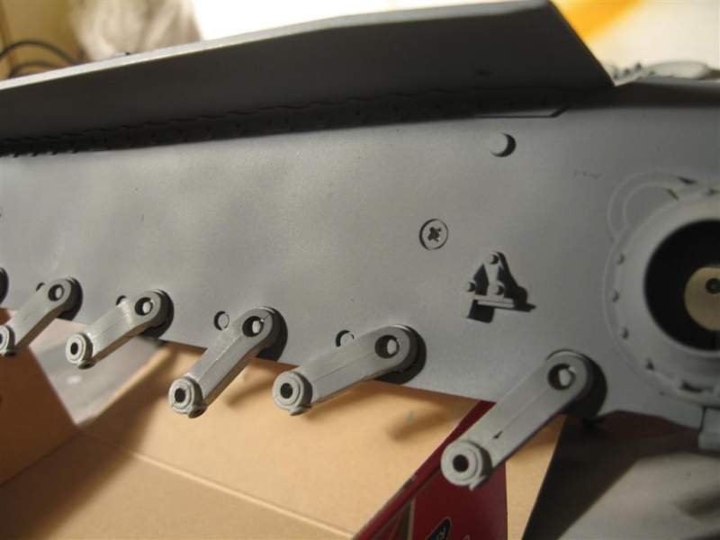

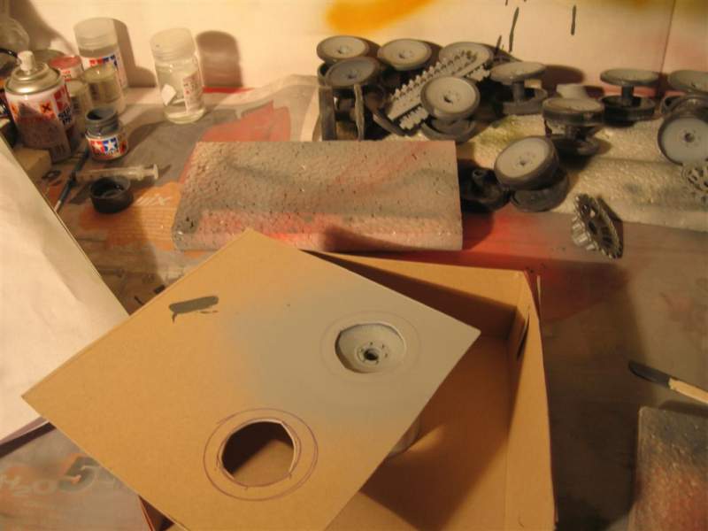

                            • Og jeg rakk litt sprøyting i dag også.
                              • Dette blir bra!
