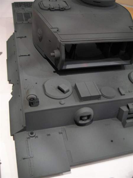

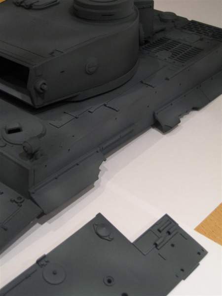

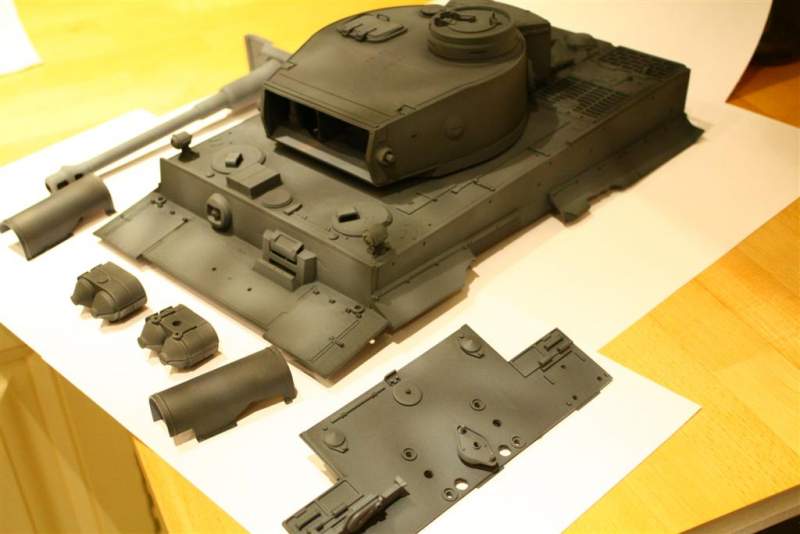

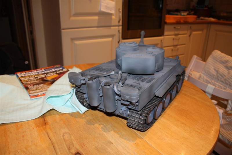

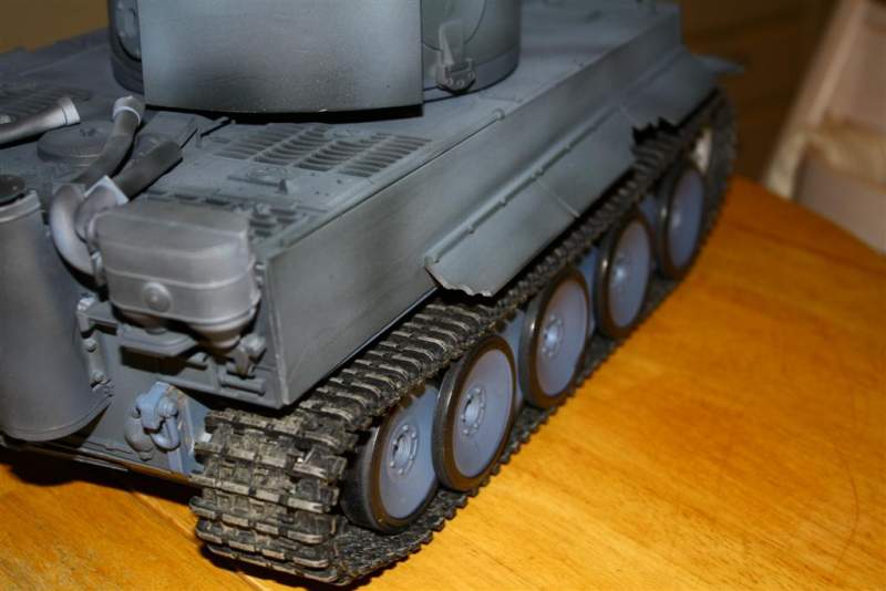

                  Et par lag i dag også. Nå er det snart klart for forsegling og litt 'væring'
                  • #69
                    Ser helt topp ut. MYE bedre enn Heng Long sin farge.
                    Dette blir bra dette!
                    • #70

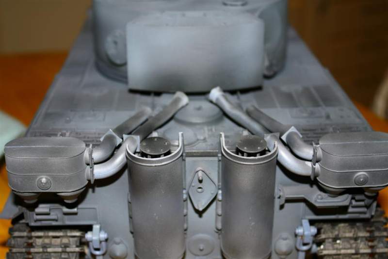

                      takk for det. Nå håper jeg sprøyta fra tjing tjong land kommer snart, for nå detter C Olson spryta snart i fra hverandre... Håper det holder til et par lag i kveld , og forsegling, før jeg begynner med litt 'smoke' og værings sliting(øhh dårlig norsk) . Har ikke gjort det så mye på store modeller før, mest på bygninger til togbanen, men regner med at det skal gå greit.
                      Tenkte kanskje å få tak i litt kalk stifter og litt olje maling på tuber, det har jeg ikke prøvd før.

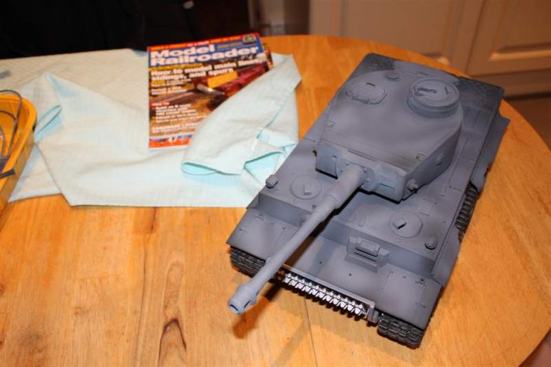

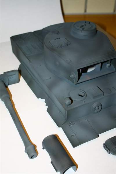

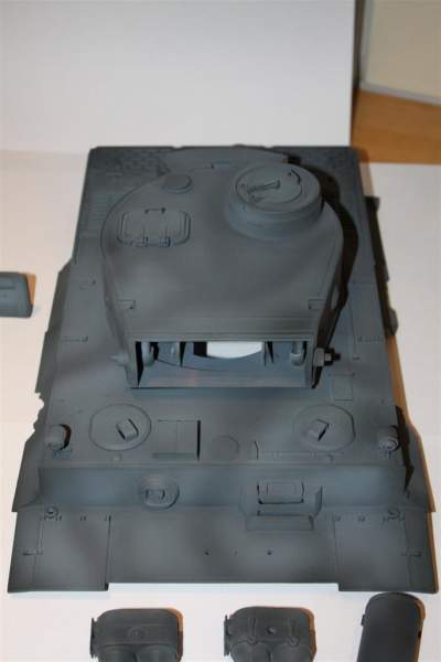

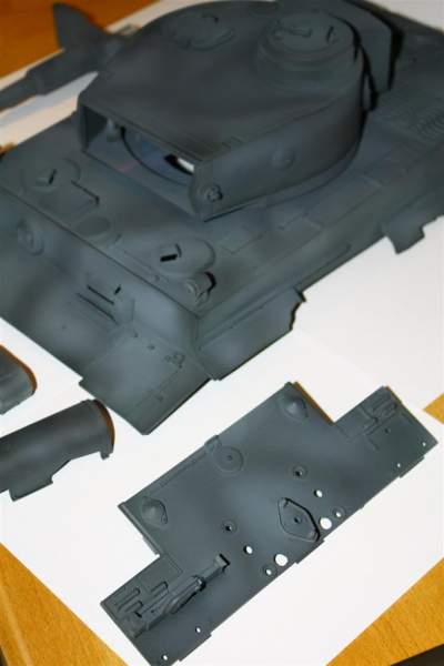

                        Da føler jeg meg klar for black wash og litt mer 'væring'. Har nå fått på et tonn med lag i alle mulige grå nyansen og 3 lag med clear og base.
                        MEN fant ut at jeg hadde jo glemt å kjøpe med decaler. SÅ er det noen som har noen liggende som jeg kan kjøpe , hadde det vært supert.De må nesten på før jeg begynner med neste omgang...

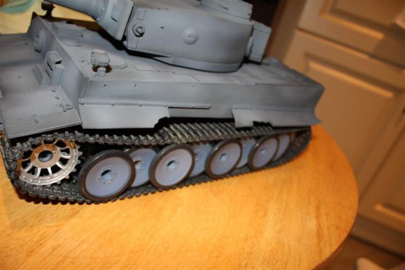

                          Ser veldig bra ut dette altså.
                          Knall jobb!

                              Ja, dette ser veldig bra ut. Må si meg imponert.

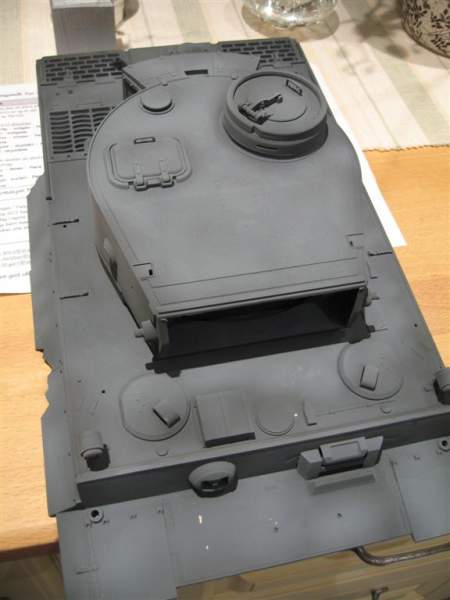

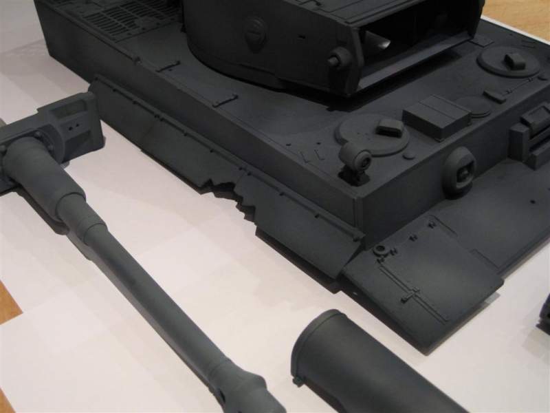

                                Ser det så bra ut da? begyyner å få litt prest. angs her nå. Får håpe delene som er på vei setter prikken over i'n.
                                Kjapt det jeg har gjort om det er intr.
                                skraping av verktøy, snu utsiktpunkt grunning, så xf 69 over hele. xf 24 over hele, så xf 53 konsentrert i midten så xf 66, alt dette i mange lag i varierende tykkelse. så et par base lag og litt lett smoke til slutt.
