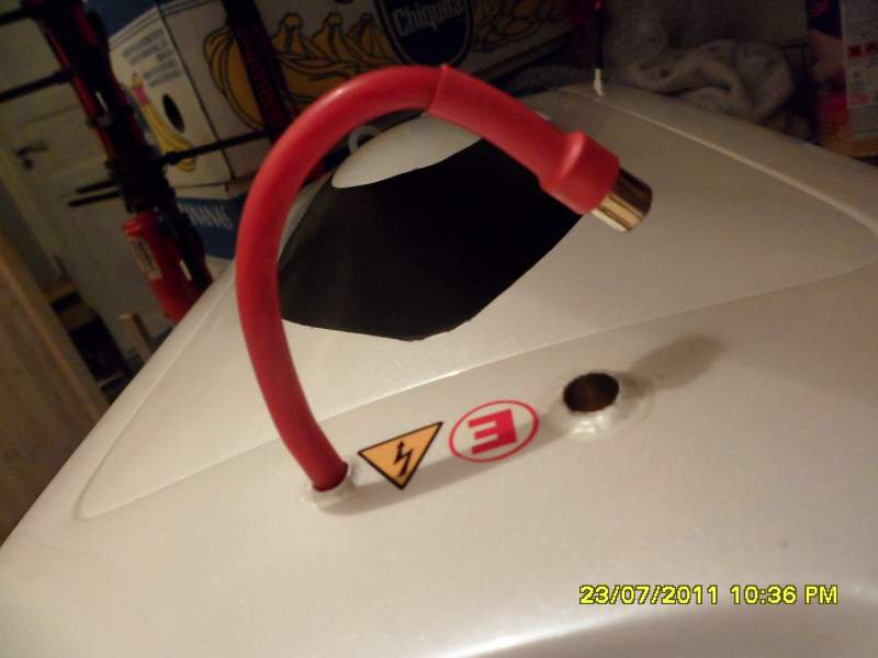

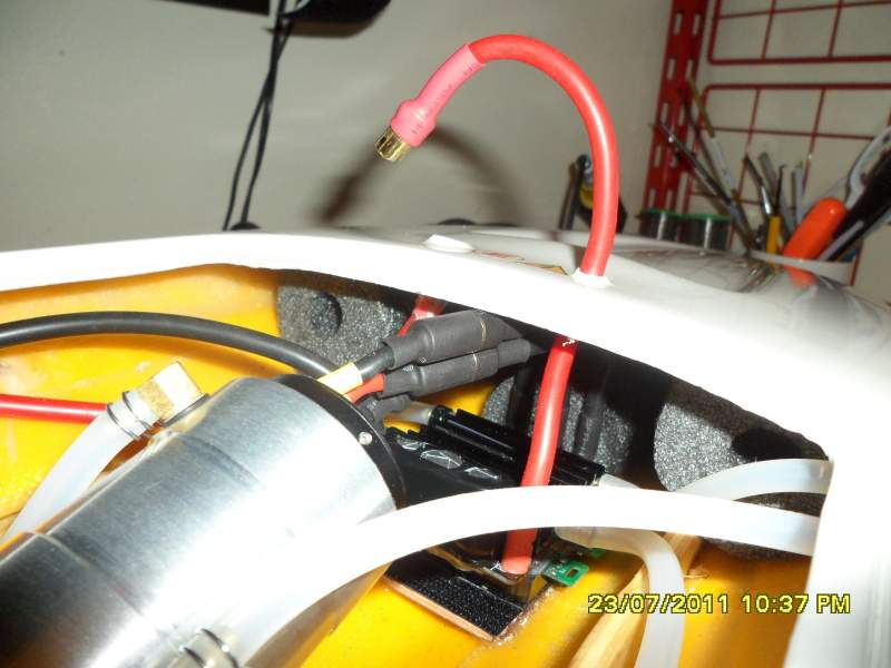

ID:	774072Click image for larger version
                    • den der er bare genial
                      takker å bukker Tage
                      må få laget meg en patent på den der for 6S2P tenker jeg
                      klaus toppe 1974
