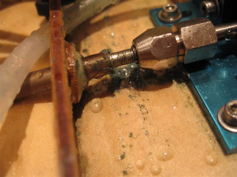

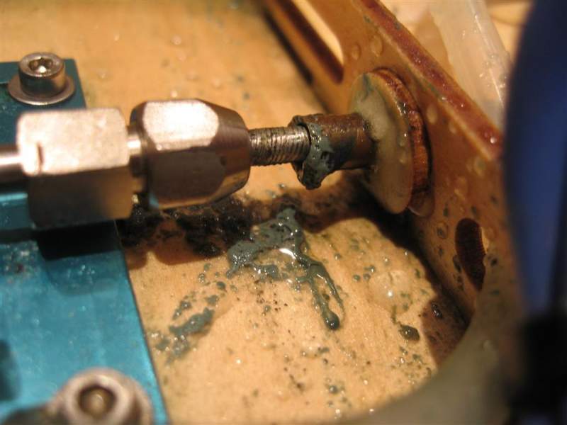

                      Men jeg sliter også med litt vann i båten. 2 turer og masse sprut opp fra akselen, uansett hvor mye fett jeg har på.grimracer eller proboat, samme uansett. Har jeg for stor glippe ?

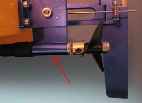

                      • mr mekker.
                        ta litt krympestrømpe over røret slik at det dekker flexen og nesten er borti colleten. så krymper du dette til du nesten er borti flexen. det pleier å gjøre underverker for vann som kommer opp av akkslingen

                        • altå der axelen kommer ut og inn i båten og på motoren ?, virkelig. Trodde det var nede ved strutten man gjorde det.

                            • ja kanskje, men det som er , er at etter bare en tur et alt fettet borte fra akselen, uansett om jeg er raus eller ei.
                              • jeg bruker strømpe mellom strutten og selve røret på utsiden. men bruker også inni da det hender det kommer opp litt alikevell.
                                vannet kommer nok ikke opp bak med propellen. men mellom flex røret og strutten ( er i allefall der det pleier å komme fra på mine båter. er liksom som at det kommer vann under trykk inn der og så kommer det ikke ut igjen så der renner opp.
