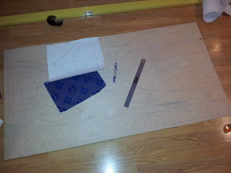

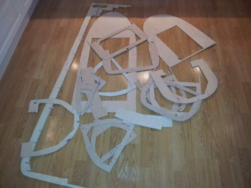

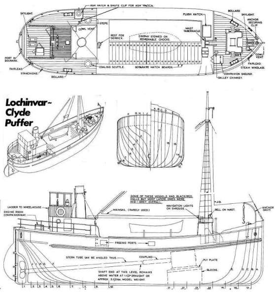

    Tegnet modellen i et cad program og fikk printet det på Allkopi på 4 stk A0
    Noen deler må jo skjæres ut, kjølen av 12 mm og spanter og dekk av 4 mm finer

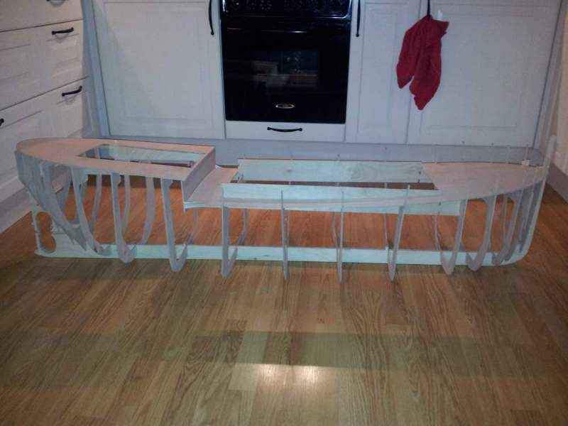

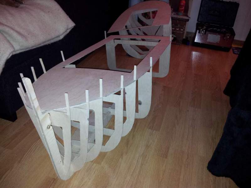

      Stablet delene sammen for å se størrelsen på prosjektet, de er ikke limt ennå. Gikk tom for finer, så jeg må avgårde å kjøpe mere. Mangler 3 stk spanter.

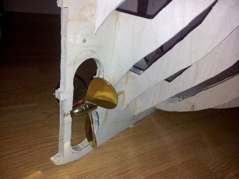

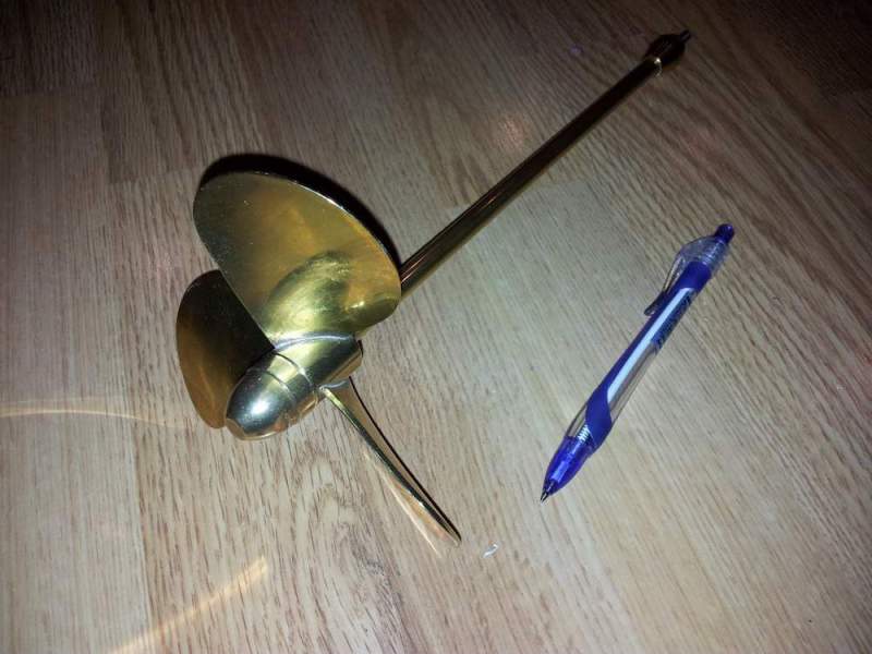

      Skal bruke en 130 mm. 3-blad messingpropell, men er usikker på hva jeg skal bruke av motor. Jeg har ikke noe erfaring med båter og motor i forhold til propell og båt.

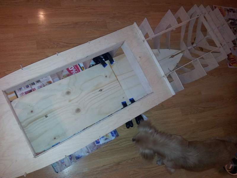

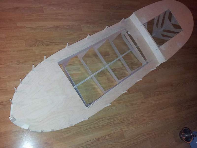

          Fikk kjøpt mere 4 mm finer i dag, et helt flak på 120x240. Så nå har jeg sagd ut de siste spantene + en del andre deler som "støtter" opp konstruksjonen og litt rundt lasteluken. Lasterommet blir stort nok til å romme 2 stk bilbatterier, noe som sikkert trenges for å få opp vekta på båten. Skroget blir ganske stort, 170 cm langt og 46 cm bredt. Har regnet ut at den må veie ca 50-60 kg for å flyte dypt nok. Begynner limingen i morgen.

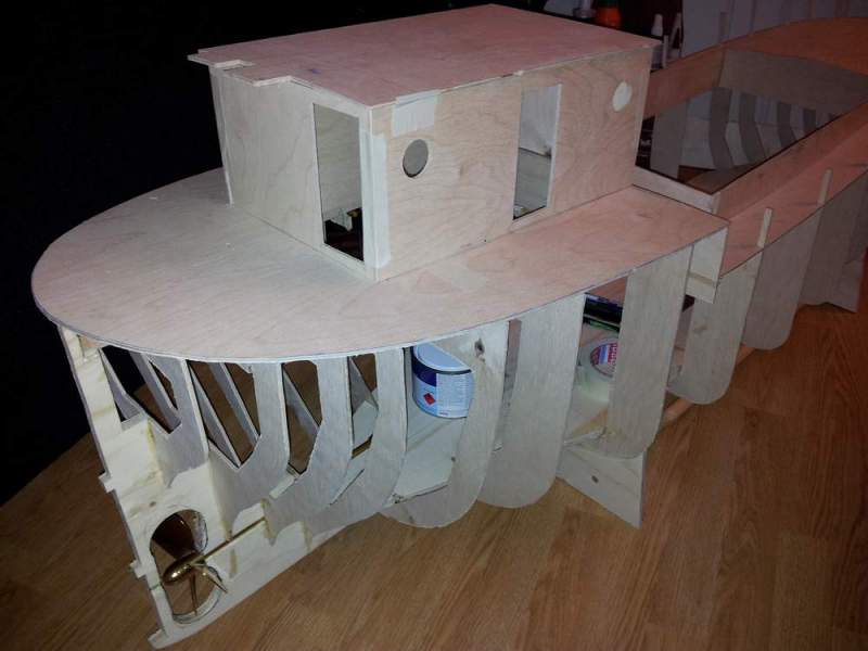

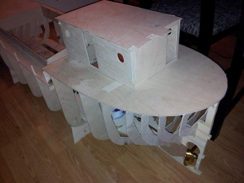

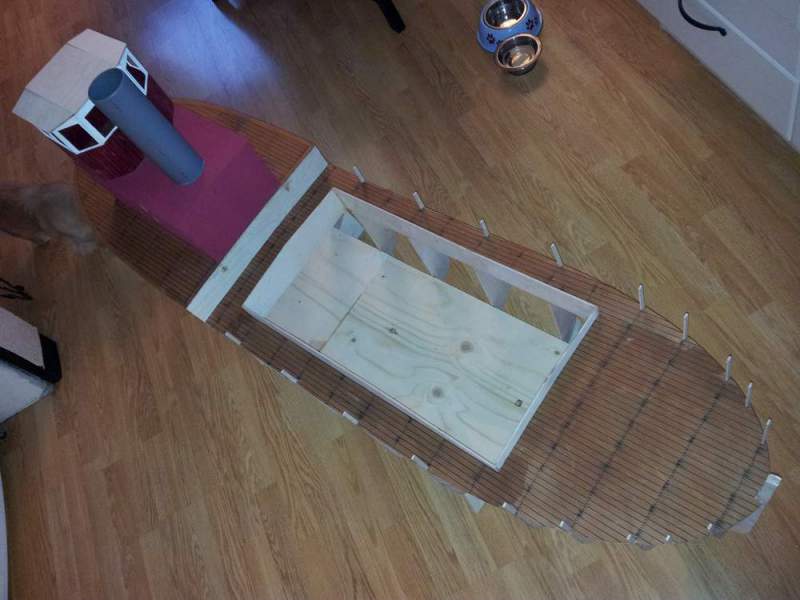

            Har montert propellakslingen og midlertidig propellen. Har også laget et stort dørken hvor batterier og motor skal stå. Her blir det rikelig plass til alt utstyret.

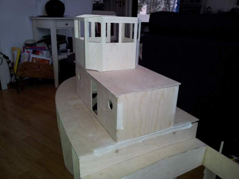

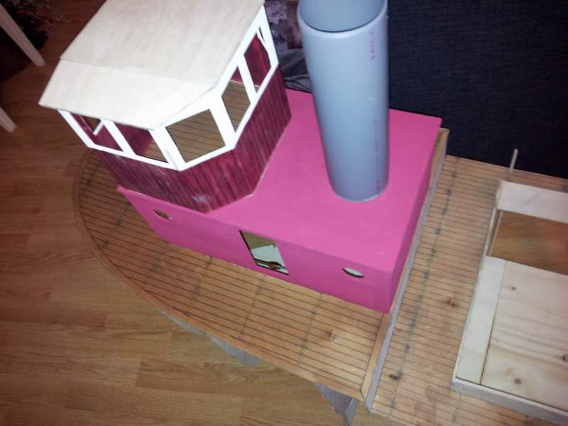

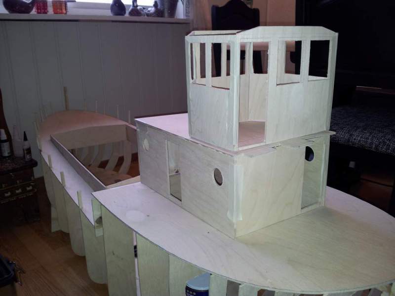

              Har begynt på første del av overbygget.
              Peppern75
              http://www.smartweb.no/

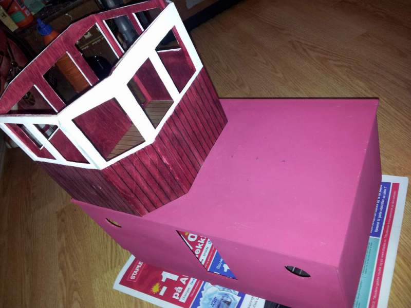

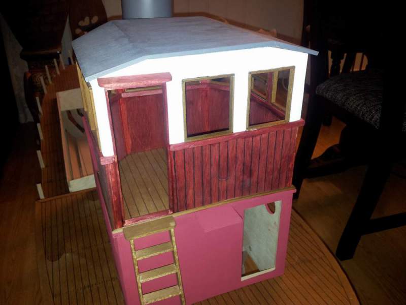

                Styrhus på toppen. Måtte bare teipe sammen for å se hvordan det ble.
                Peppern75

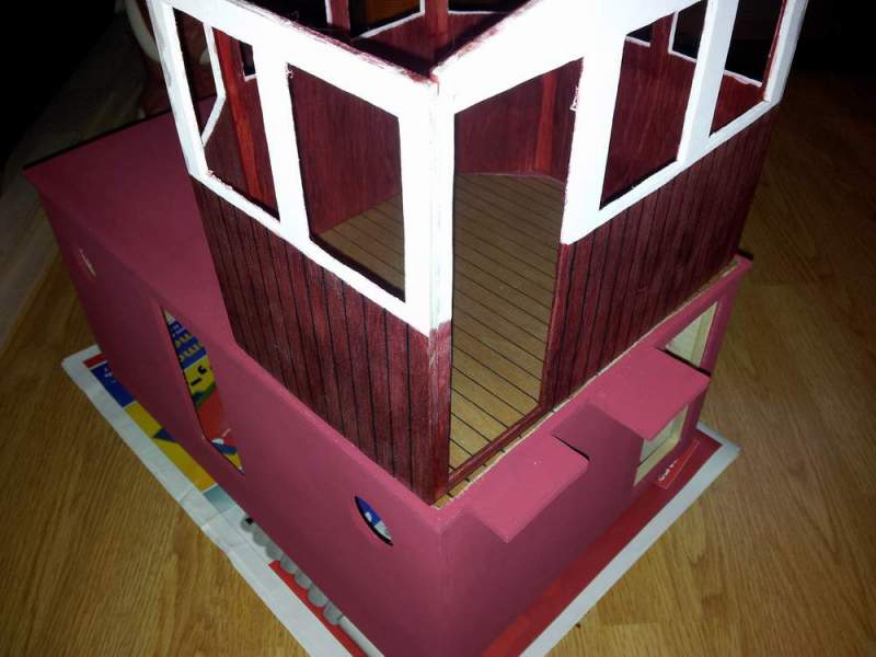

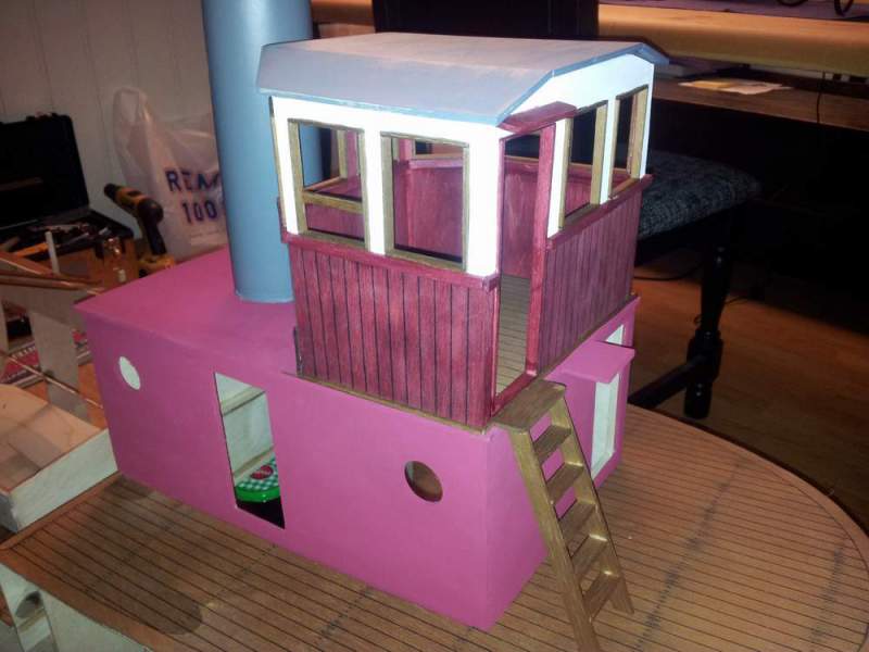

                  Har testet litt beis og maling på overbygget. Streket opp planker med tusj før jeg brukte lakkbeis.
                  Tenkte jeg skulle gjøre det samme med dekket.
                  Peppern75
                    Her har jeg "laget" planker på dekket.

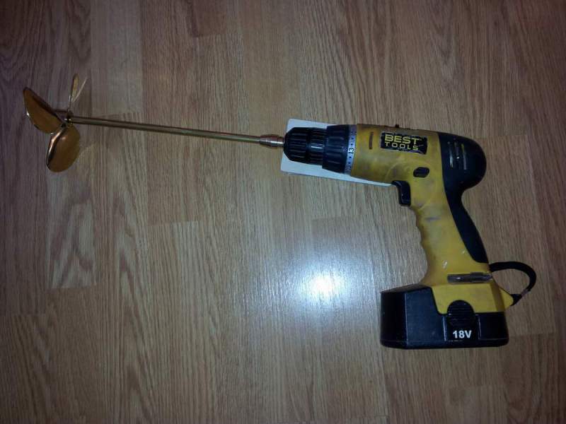

                      Fikk også testet propellen. Satte den i min oppladbare drill, og testet den i badekaret. Det "dyttet" godt. Så ut som det var mere enn nok power, og her er det jo en ferdig giret mottor. Men ulempen er jo at revers er mekanisk, så hvis drillen skal slaktes, kommer jeg vel til å bruke en løs regulator.

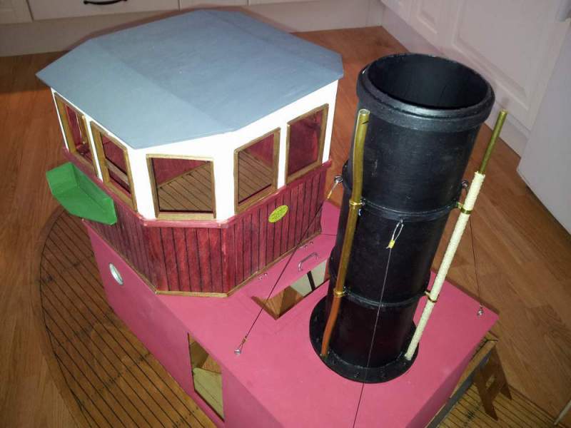

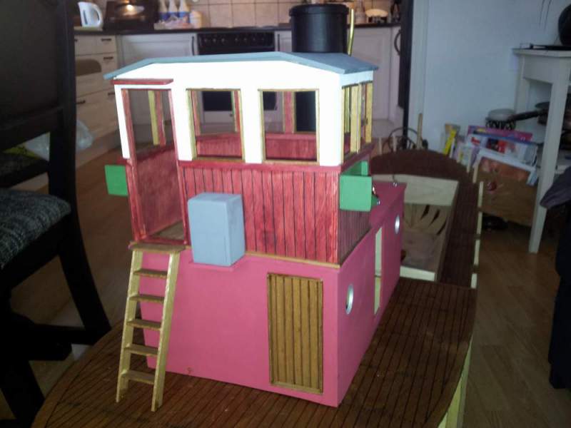

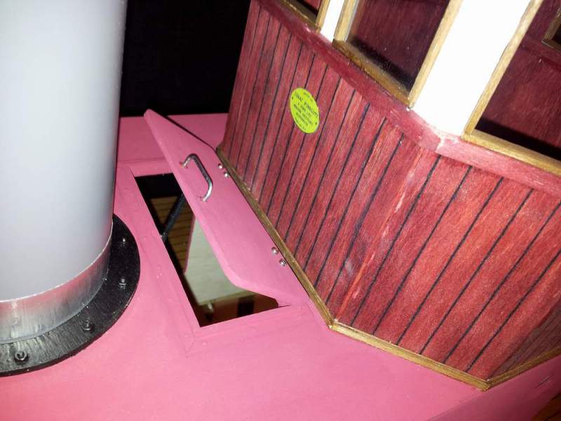

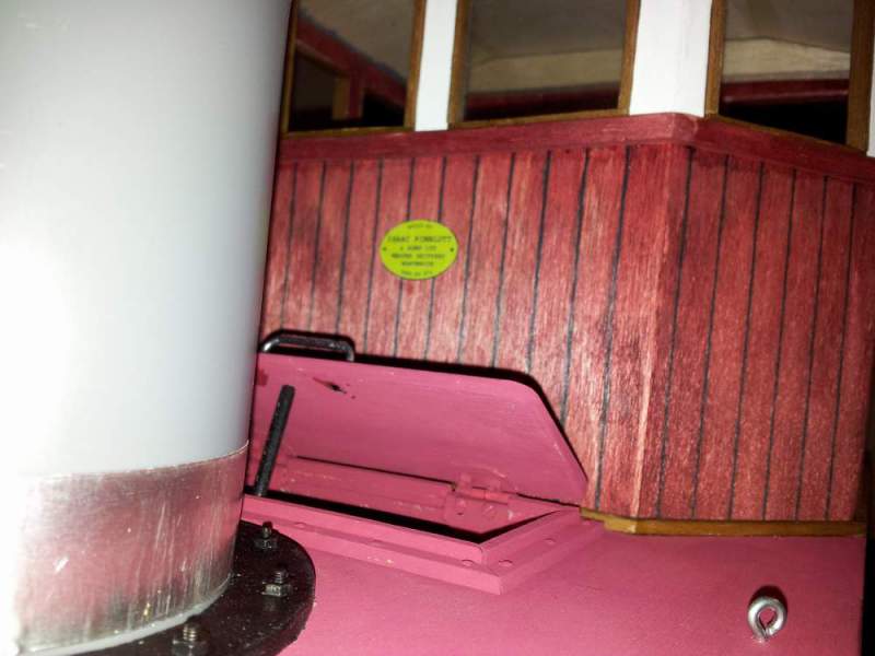

                        Detaljer er mere gøy enn å bygge skroget. Har også lakkert all fineren i spanter og kjøl for at det skal tåle litt fuktighet.
                        Peppern75
                          2 nye bilder ..............
                            Sikker på at den er mekanisk? Sitter vel ikke en børsteløs motor inni der, så da er det vel uansett ikke noe i vegen for å snu polene for revers?
                            Øivind
                              Øivind
                              Nei er ikke sikker, i min drill sitter det en børstemotor. Revers er en stor "knapp" til å dytte på, som virker noe hard, så derfor tenkte jeg mekanisk. Men den kan godt være koblet til en bryter. Jeg har blitt lovet en DeWalt drill av en kompis som har en liggende med defekt batteri. Så jeg får se når jeg får åpnet den.
