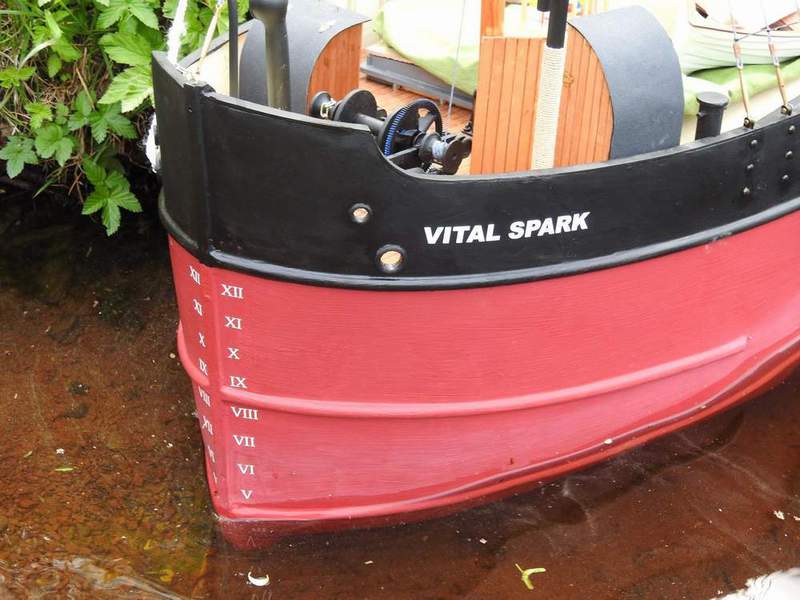

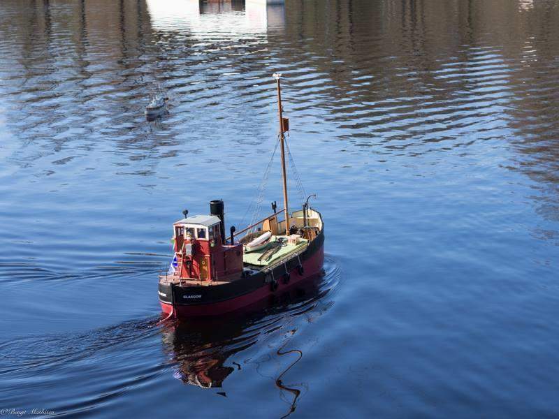

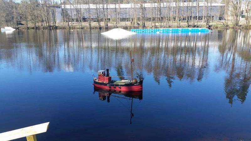

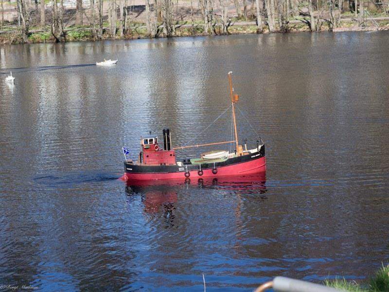

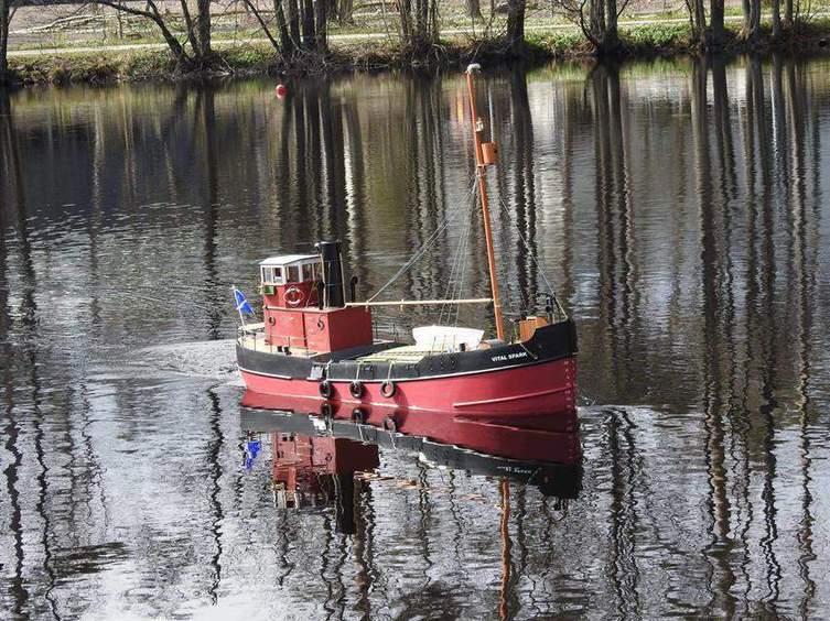

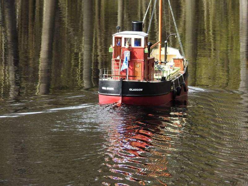

      • Da ble det testtur på 3.dammen i Tønsberg på lørdag. Jeg la inn ca 75 kg. med ballast og den lå stødig og fint i vannet. Noe av vekten var 2 stk 12 Volt 45Ah batterier som veier 25 kg.
        Motoren gav godt med skyv kraft og passe fart på full gass. Da er det bare å fortsette å gjøre den ferdig, for det er en del ting som ikke er ferdig, blant annet all elektronikken ombord. Det jeg hadde ombord var bare midlertidig koblet opp.

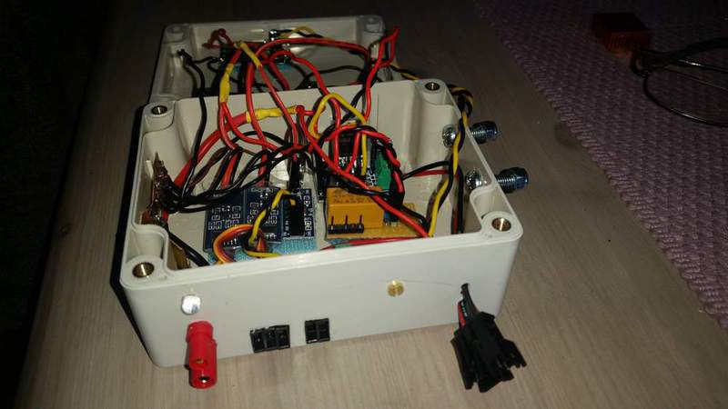

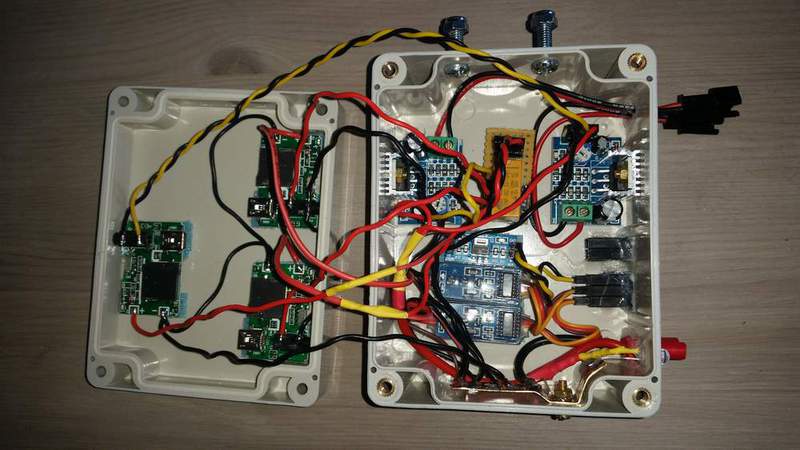

        • Da er det på tide å få inn det elektriske. Alt det gamle som var montert er revet ut for nå skal det meste inn i vanntette bokser.
          Peppern75

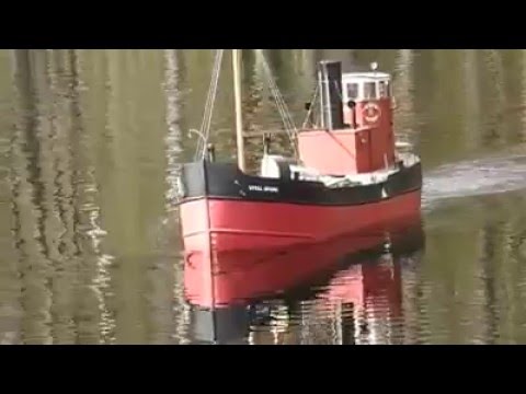

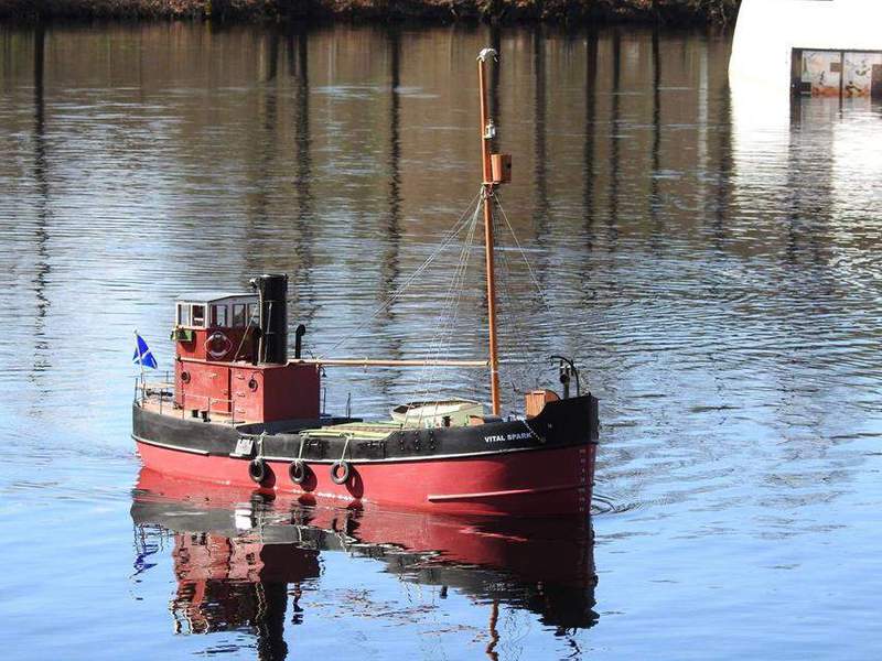

          • Her er en video fra den første seilingen.

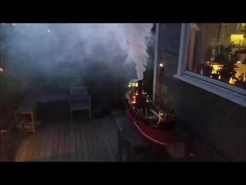

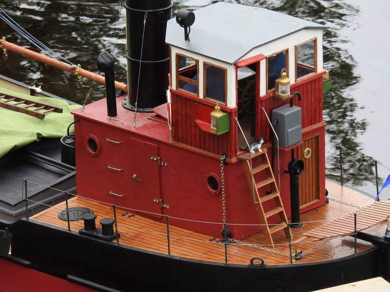

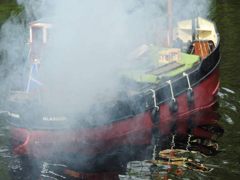

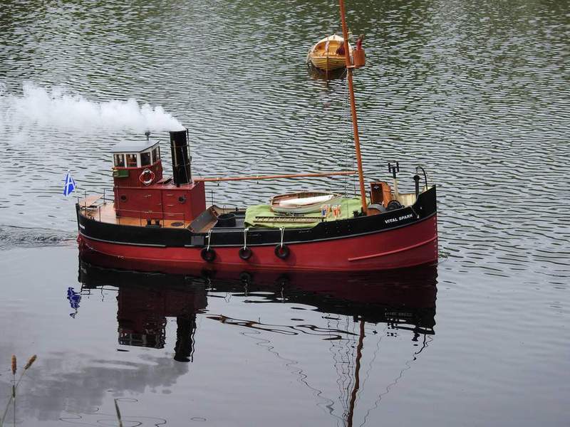

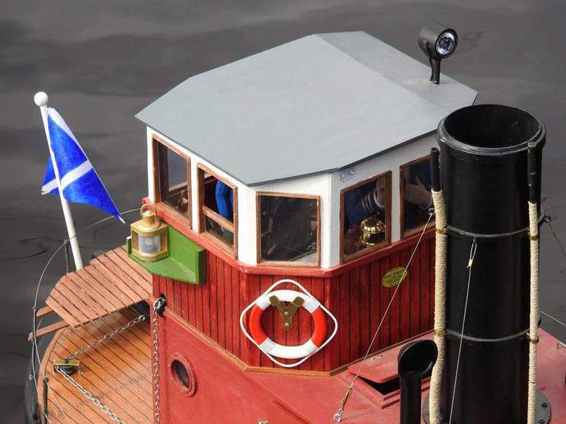

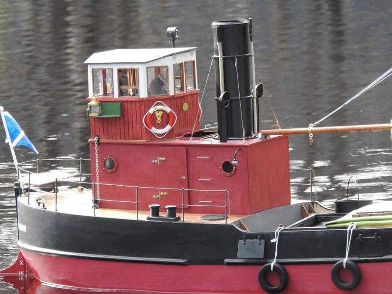

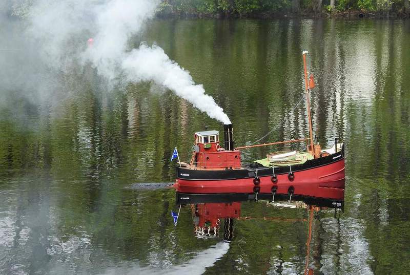

            • Jeg har fått på plass lanterner og interiørlys + montert røykgenerator. For å teste dette var det best å gå ut.
              Her er en kort video av testen.

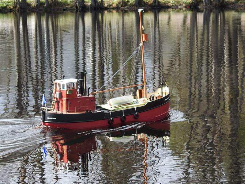

              • Kanskje litt mye lys i hytta, men fy flate å bra det er ellers!
                Helt rått... Tenk deg den en stille kveld i solnedgang =)
                  Enig, jeg bruker jo LED lys, en liten motstand i serie vil dempe det

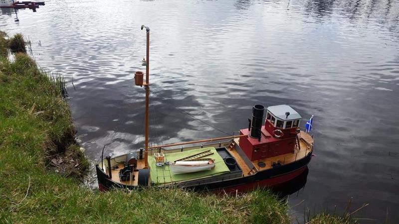

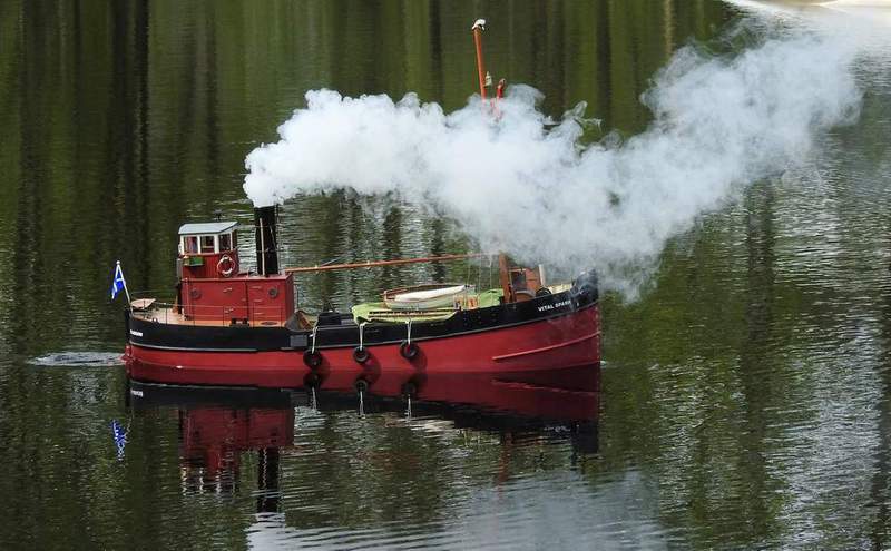

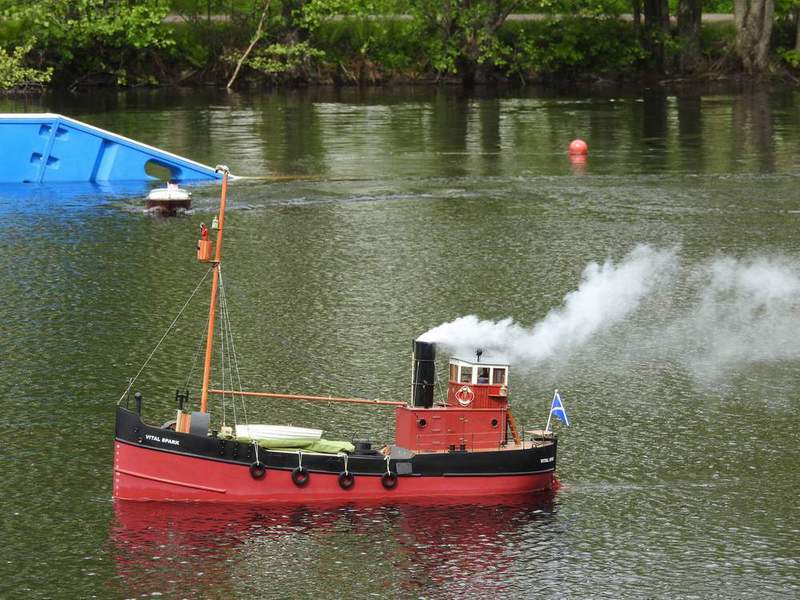

                  • Var en tur på 3.dammen i Tønsberg i går. Der fikk jeg testet modellen med røykanlegget. Det virket veldig bra. Derimot fikk jeg trøbbel etter en stund med regulatoren. Gassen "hang" seg opp på full revers, heldigvis fikk jeg kjørt i sirkel nærmere og nærmere land slik at en annen greide å ta den i mot. Ellers kunne det ha gått nokså dårlig med 90 kg i full revers.

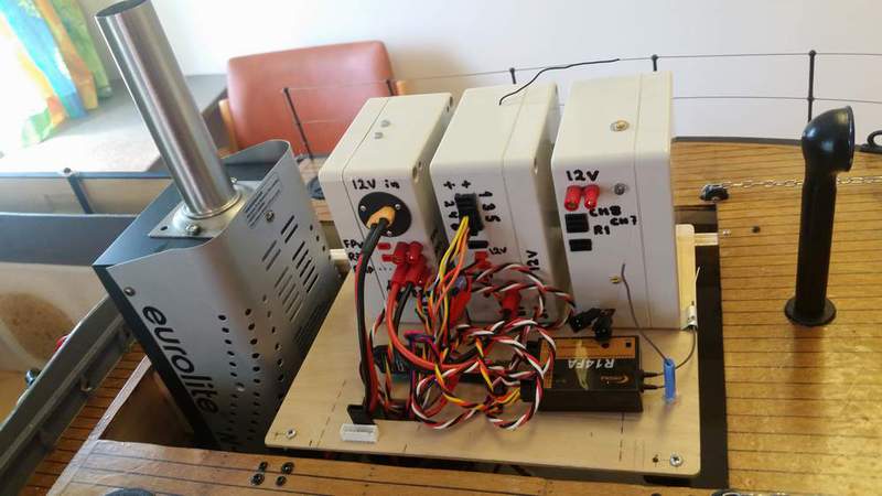

                    • Da er lydanlegget klart for montering i båten, med forsterker og mp3 spillere.
                      Peppern75
                      http://www.smartweb.no/

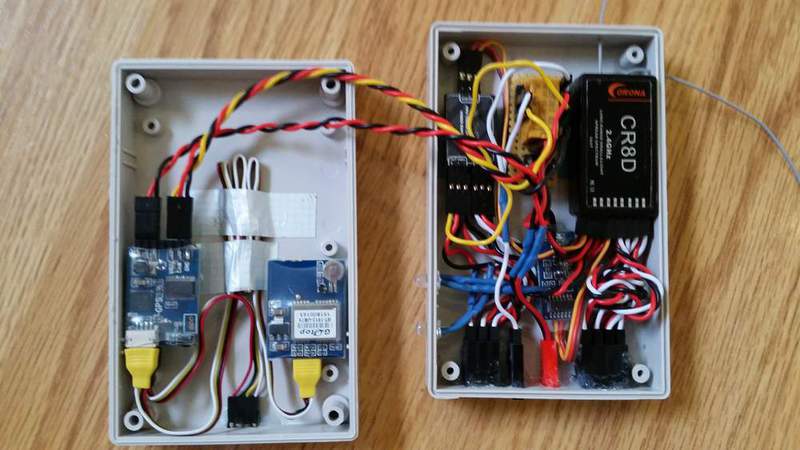

                      • Da er lydanlegget satt på plass sammen med de andre boksene. Må rydde litt i noen kabler ser jeg.

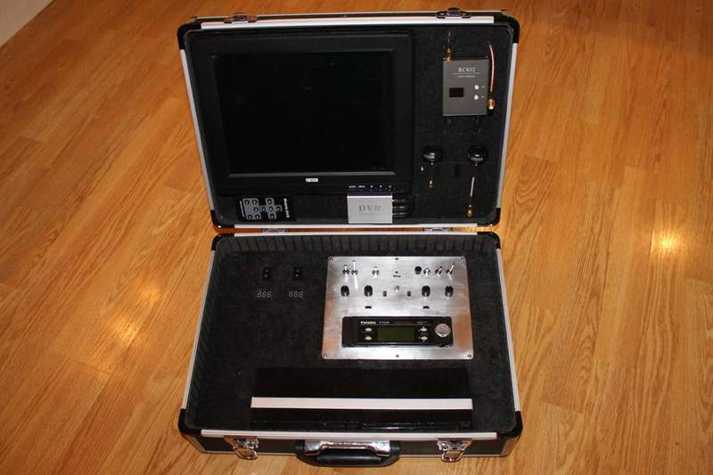

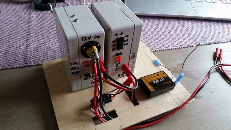

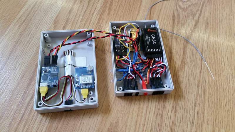

                        Så har jeg også laget en FPV boks til styring av kameraer, med OSD og GPS. Den har egen mottaker, da jeg skal bruke basekofferten min som har en ombygget Futaba 7C radio. Herfra kan jeg styre pan og tilt og hvilket av de 3 kameraene jeg vil se med. Jeg kan også skru av og på OSD.

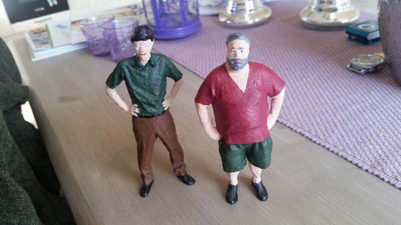

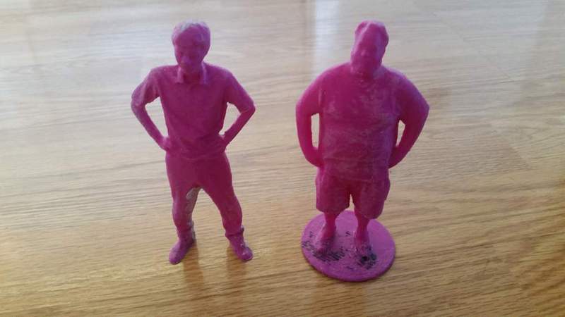

                          • Etter nesten 8 timers "hardt" arbeid kom 2 av mannskapet til båten "gående" ut av 3D printeren

                            • Da har mannskapet fått "klær".

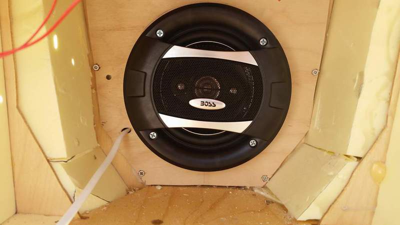

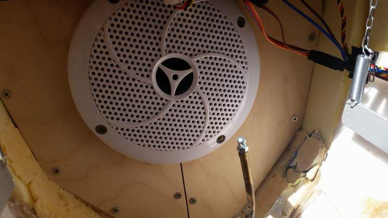

                              Jeg har også fått montert en høyttaler i baugen og en akter.

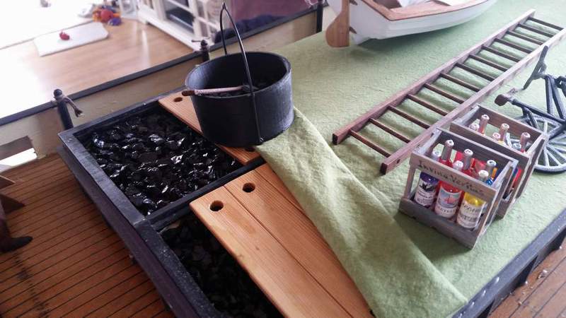

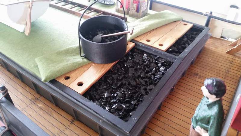

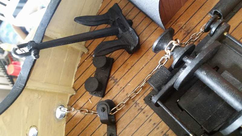

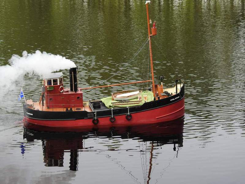

                              • Som kull last har jeg brukt singel stein og malt sort, presenningen er dunlerret som jeg har farget grønn.
                                Jeg fant også et flott anker på nettet som jeg 3D-printet i riktig størrelse.
