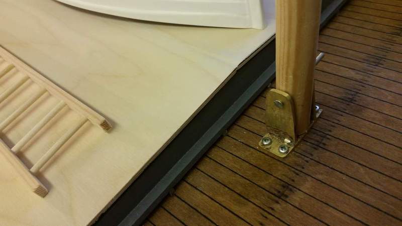

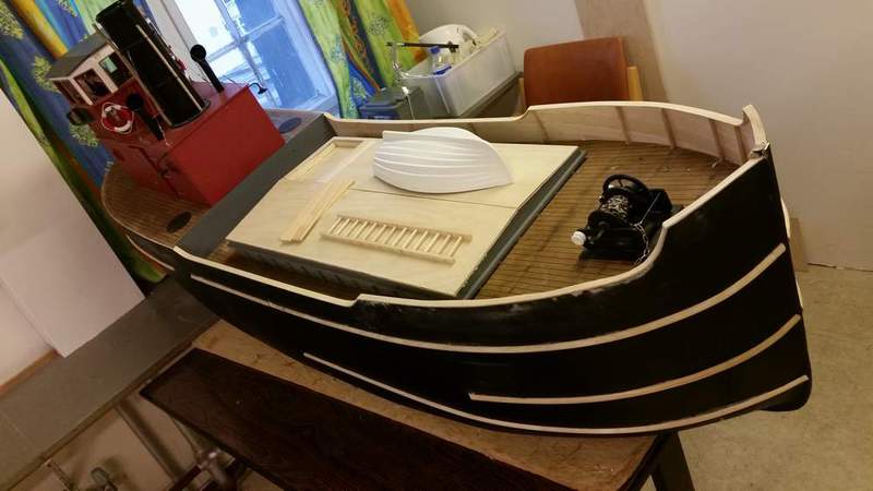

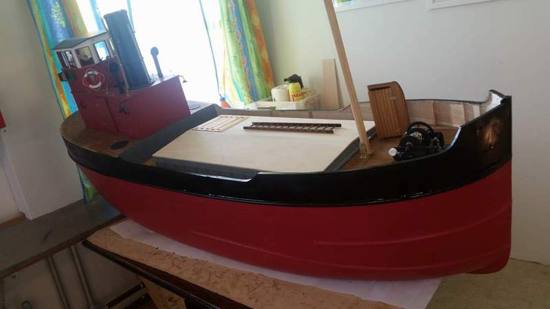

  • #61
    Da har jeg fått gjort litt mer. Begynt på lasteluken, som i det ene hjørnet skal være åpen slik at man ser lasten med kull. Småting som en stige må også være med. Den ble brukt når båten lå på bunnen ved lav-vann, for å komme ut og inn av båten (kan skimtes på sort hvitt bildet). Har sølvloddet en mastefot (ja jeg vet at skruene er feil). Og testet bunnstoffet for å se om fargen var den riktige.
    Peppern75
    http://www.smartweb.no/

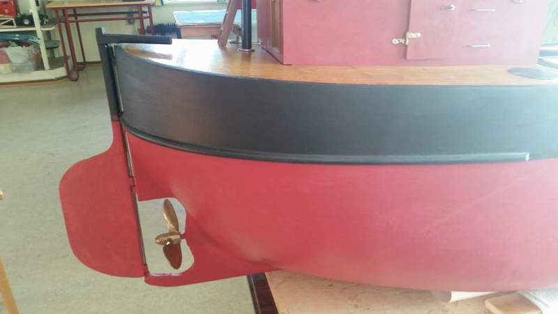

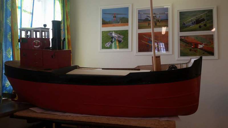

    • #62

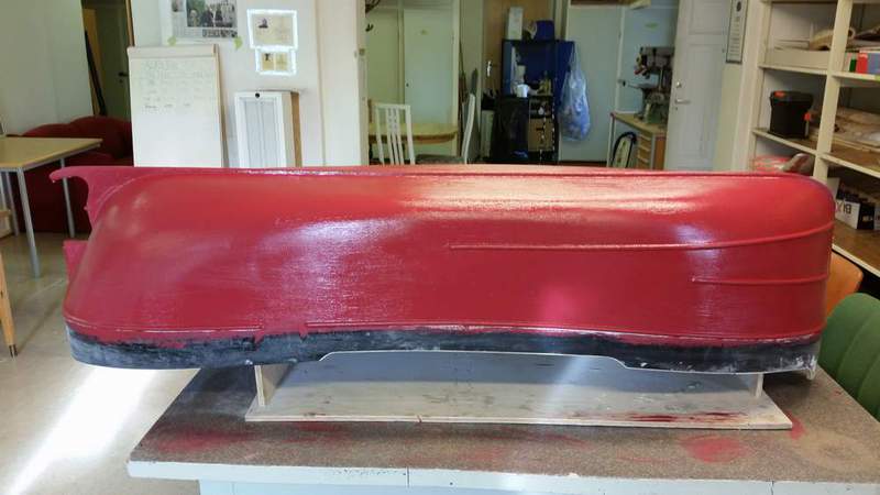

      Da har jeg fått på 2 lag med bunnstoff på båten. Ser litt blank ut, men blir mattere når den tørker
      Peppern75
      • #63

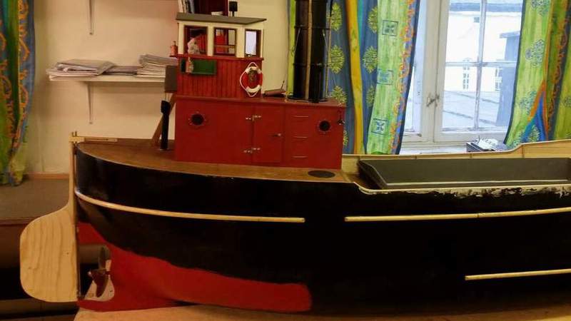

        Da har jeg også fått på et par lag med svart matt på skroget
        Peppern75

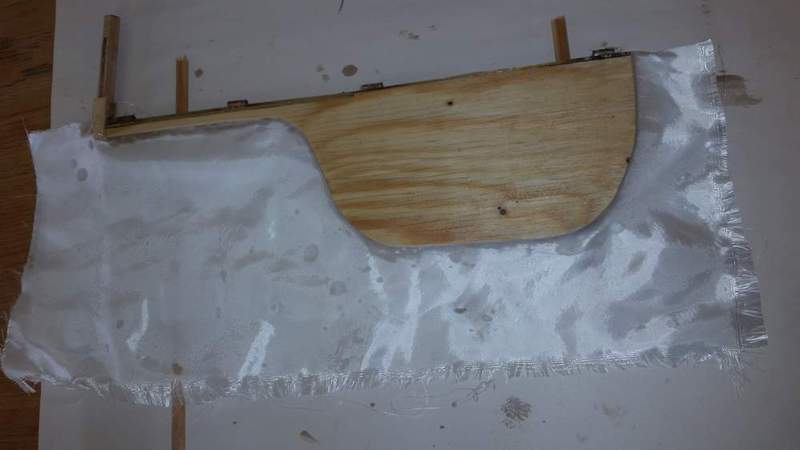

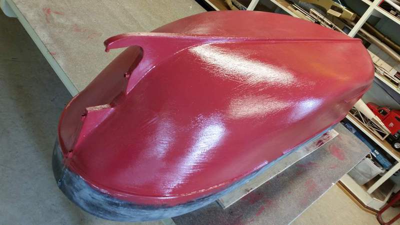

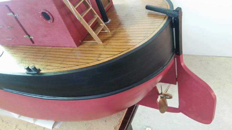

        • #64
          Da blir det glassfiberduk og epoxy på roret også
          Peppern75

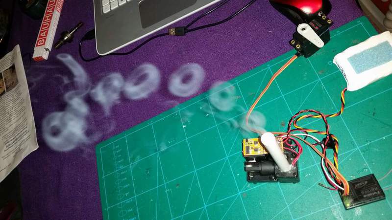

            Angående røykolje, har du prøvd sånn vi bruker på fly?
            http://elefun.no/p/prod.aspx?v=9570 eller http://elefun.no/p/prod.aspx?v=31507
            Evt. har jeg en klunk du kan få for testingens skyld.
            • #66
              Nei, men jeg har testet denne for diskotek, som fungerer greit. Kr 225.- for 5 liter.
              Ser også på muligheten til å bruke en diskotek røykgenerator om bord i denne båten.
              "Moddet" litt på en liten røykgenerator i kveld, her bruker jeg denne røykvæsken. Fikk også til røyk-ringer. men den skal i en liten fiskeskøyte jeg har.

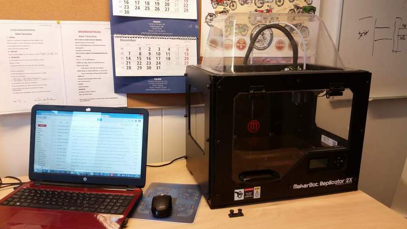

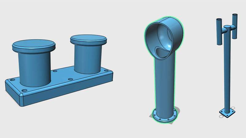

                    Da har jeg fått meg 3D-printer på kontoret. Sjefen sa det var bare å bruke den så mye jeg ville til hobbybruk.
                    Jeg ser enorme muligheter med denne til å lage deler til bygge prosjektene mine. Har begynt å tegne litt i et program som heter 123D.

                    • #70

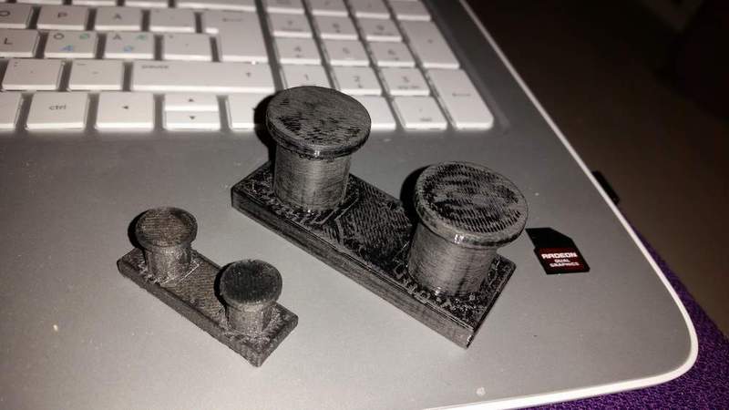

                      Da har jeg etter litt prøving, fått printet ut noe som skal brukes. Den største pullert'en er i skala 1:12 og skal på denne båten.

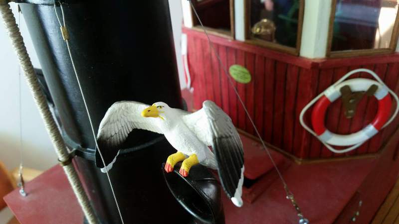

                      • #71

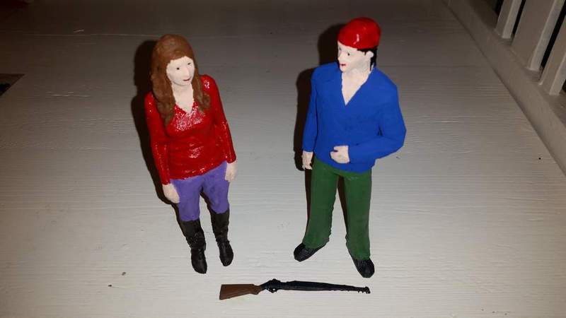

                        Det har blitt mye 3D tegning i det siste, og jeg har fått printet ut og malt noen figurer som skal om bord i båten
                        Peppern75

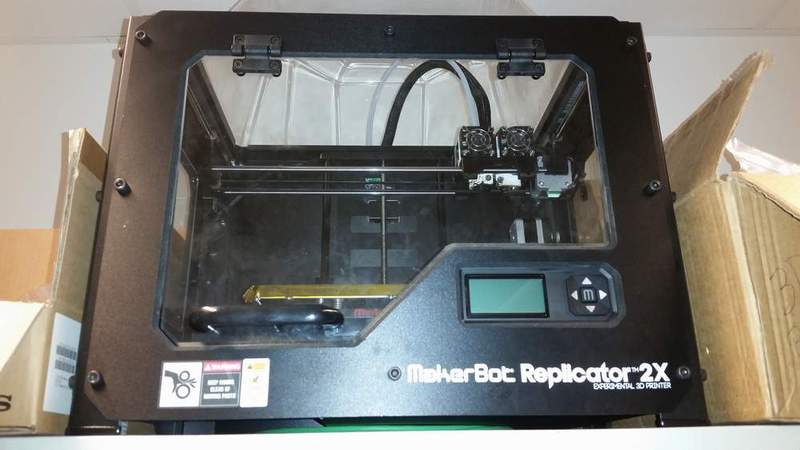

                          • #73
                            Jeg har en Markerbot Replicator på kontoret på jobben. Jeg har fått lov av sjefen å bruke den så mye jeg vil til hobby-ting.
                            Han ser nok fordelen med at noen kan den her på jobben. Den stod bare å støvet ned på et lager etter at den var forsøkt brukt til et prosjekt. Det er en del å sette seg inn i, men begynner å få til en del både med 3D tegning og printingen.
