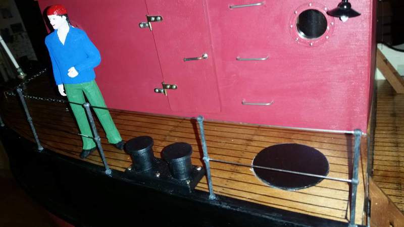

    Har du prøvd å pusse? Er det mulig å få det jevnt og fint?
    Jeg har prøvd å pusse, med fint slipepapir, og det gir gode resultater på bl.a. pullerten. På figurene har jeg brukt aceton på en fille, å gnidd over, Da blir rillene jevnet ut en god del. Jeg bruker ABS plast å printe med, men har tenkt å prøve PLA, den skal gi finere overflate, men ulempen er at den blir fort myk og deformert hvis den for eksempel ligger i bilen en sommerdag, noe som en modellbåt gjør.

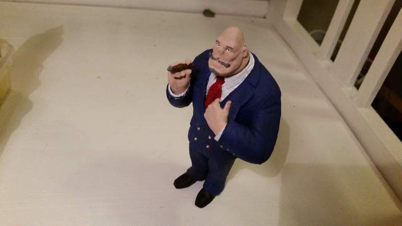

    Har også lastet ned, printet ut og malt en fin kar som kan passe i styrhuset som "kaptein". Ser kanskje mer ut som en forretningsmann, men morsom figur.

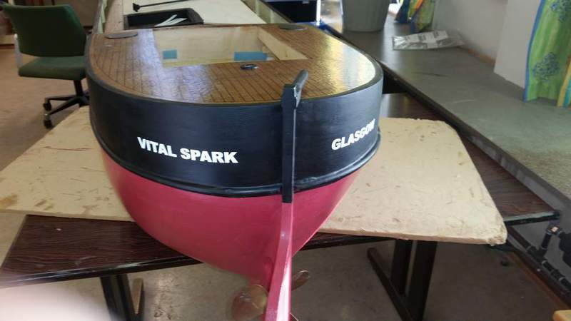

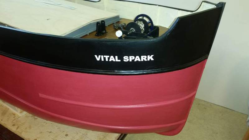

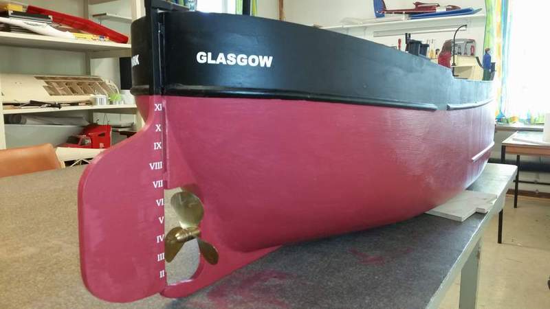

    • #77

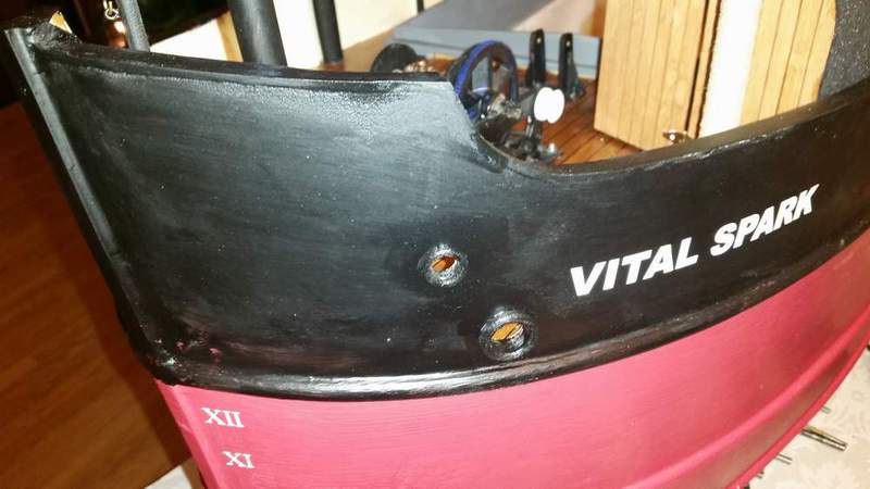

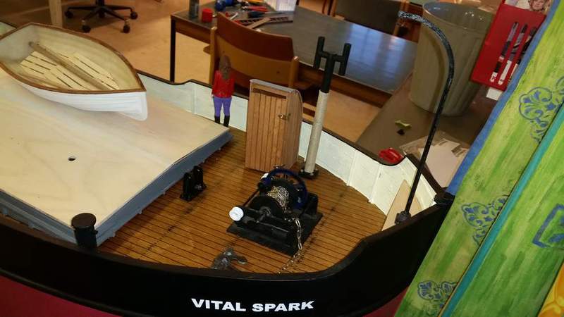

      Jeg har jobbet litt med noen detaljer. Navn på båten som er laget hos Brix.no, og noen plast detaljer som er 3D printet.
      Peppern75
      http://www.smartweb.no/
      • #78

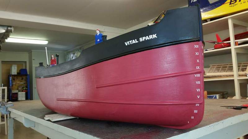

        Da har jeg fått på dybde markering også.
        Peppern75

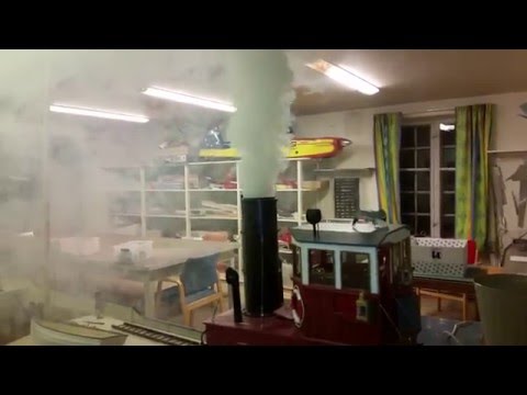

          Ny røyk maskin om bord i Pufferen. Ser ut som den gir nok røyk.

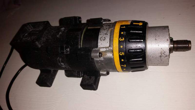

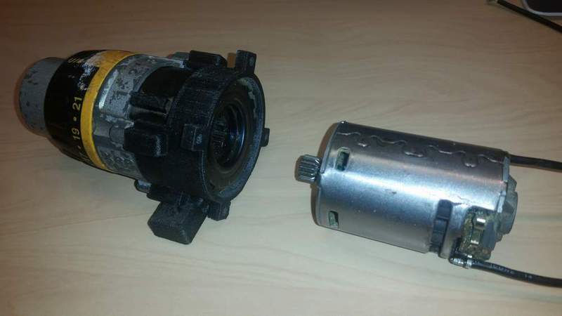

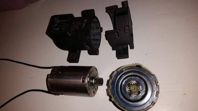

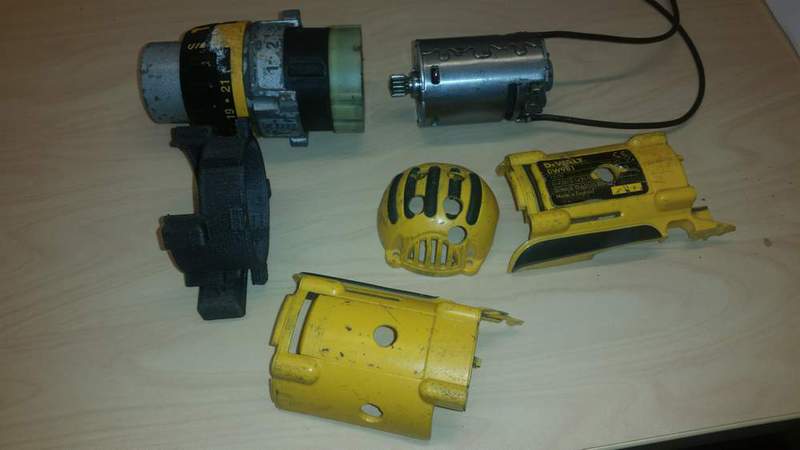

          • #80

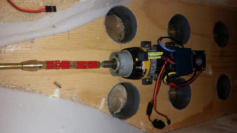

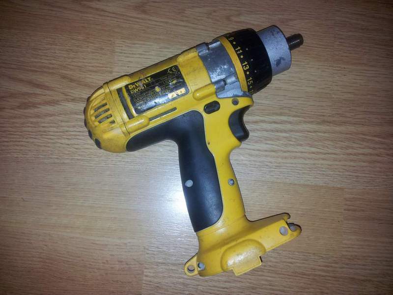

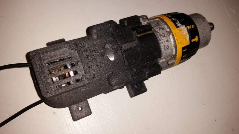

            Da har jeg blitt ferdig med motoren til båten. Utgangspunktet var en DeWalt drill som jeg slaktet. Jeg har tegnet og 3d printet nytt hus til motor og planetgiret i ABS med carbonfiber, som er ganske så sterkt. Da har jeg også fått med 4 labber som gir godt feste for enheten. Jeg har også laget feste for en 40mm kjølevifte bakerst på toppen over motoren.
            Peppern75

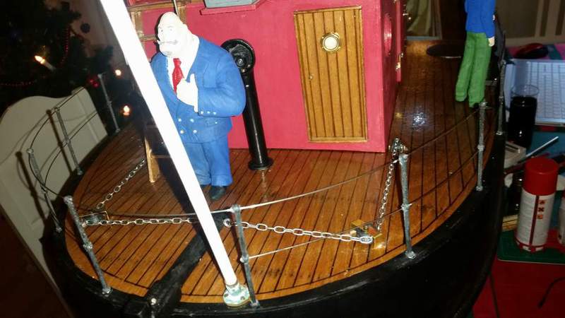

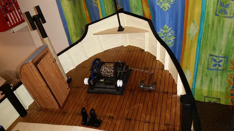

            • #81

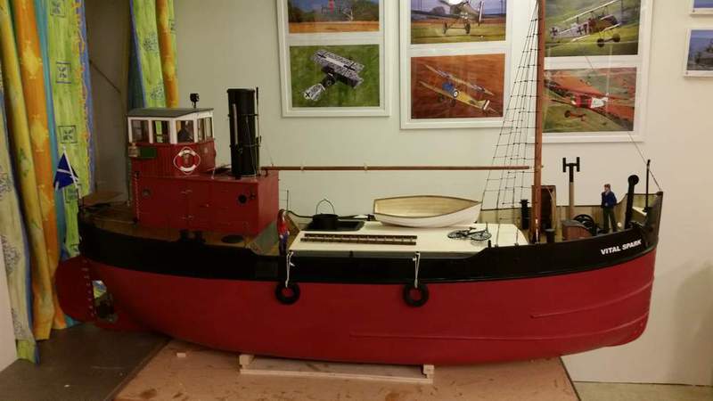

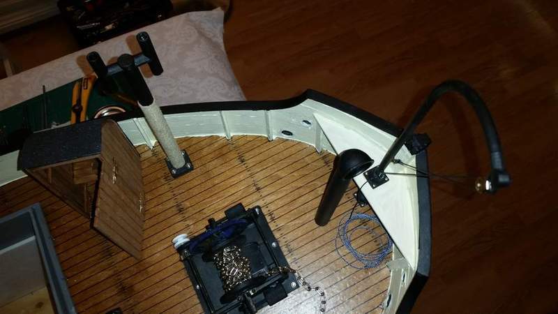

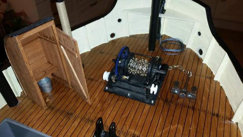

              Da har jeg fått på plass mer detaljer rundt om på dekk.
              Peppern75

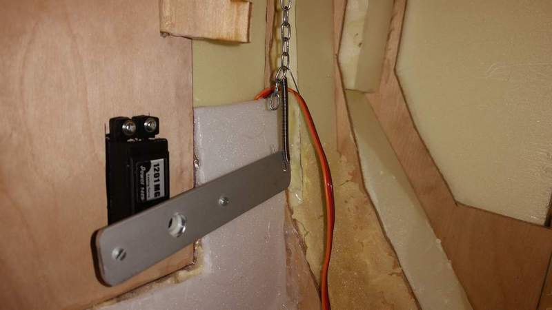

              • #82

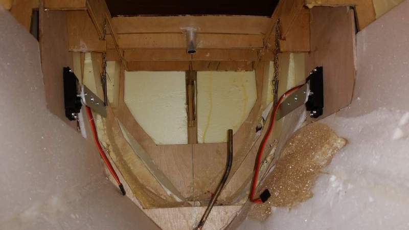

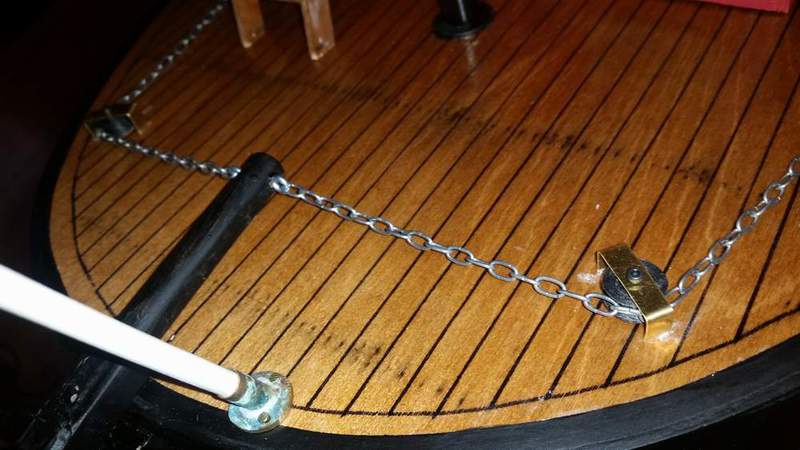

                Da har jeg fått montert 2 stk. Power-HD 1201MG servoer til styringen og koblet kjettingen til med fjærer til noen lange aluminiums ror horn.

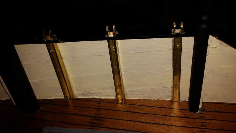

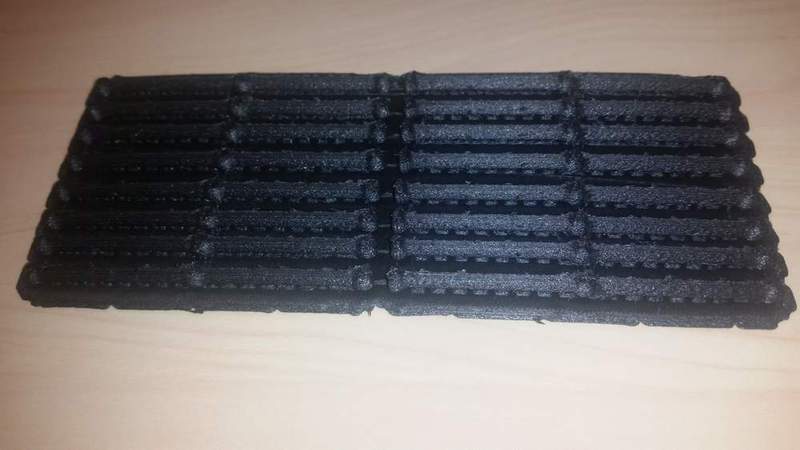

                • #83

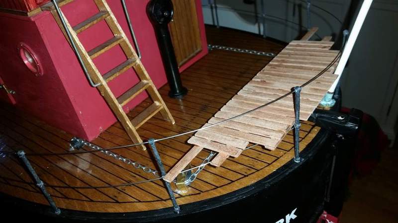

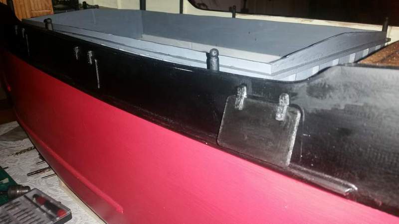

                  Da ble det en tur innom jobben i dag selv om det er ferie. Printet ut rekkestendere i karbon-forsterket ABS, slik at jeg kunne få montert rekkverk på bakdekket. Første bildet er rykende ferske rekkestendere rett fra printeren.
                  Peppern75

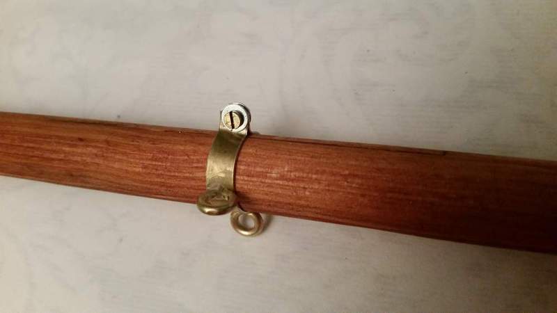

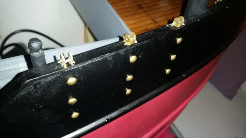

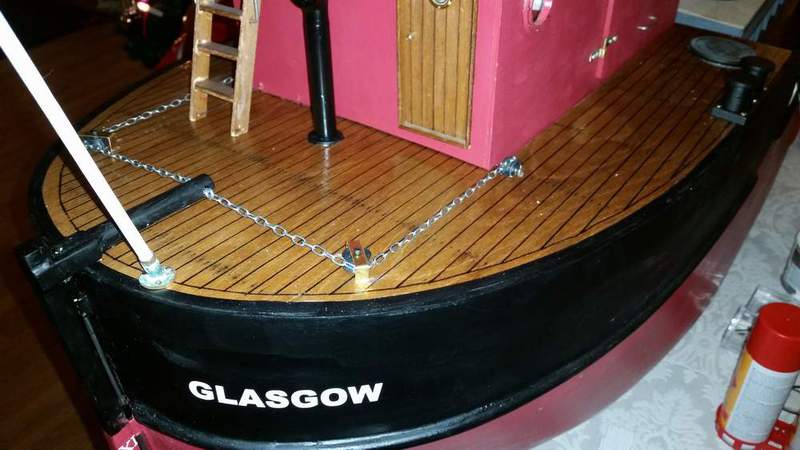

                    • #85

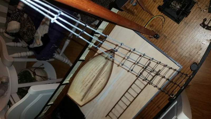

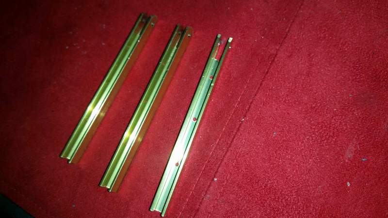

                      Veldig gøy med 3d printing men, nå er det ikke alt som blir printet i plast. Her er det feste for riggen som lages av messingprofiler som "nagles" til skrogsiden.
                      Peppern75

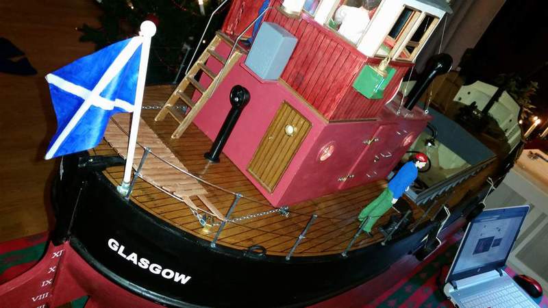

                      • #86
                        Prøvde meg med litt tynt silkestoff som jeg malte med akrylmaling. Ble et Skotsk flagg ut av det som ser greit ut (kanskje litt blankt).
                        Peppern75

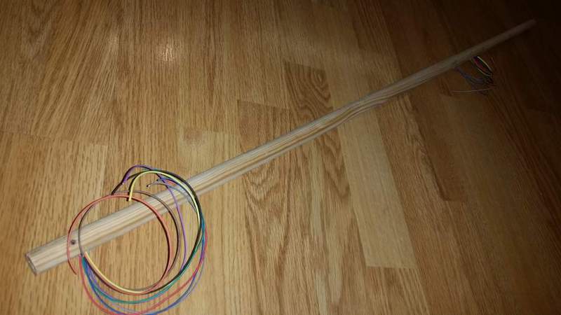

                        • #87

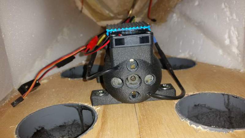

                          Da er motoren på plass med universalledd og en 50Amp regulator.

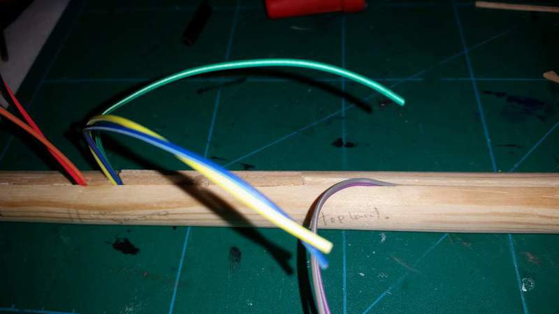

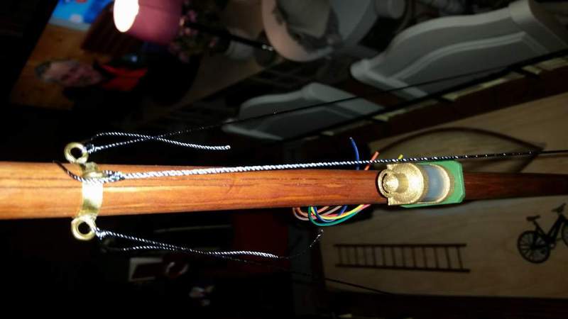

                          Jeg har begynt med masta som lages av furu. Siden jeg skal ha et kamera og topp lanterne så har jeg frest et spor i masta for å legge ledningene inni.

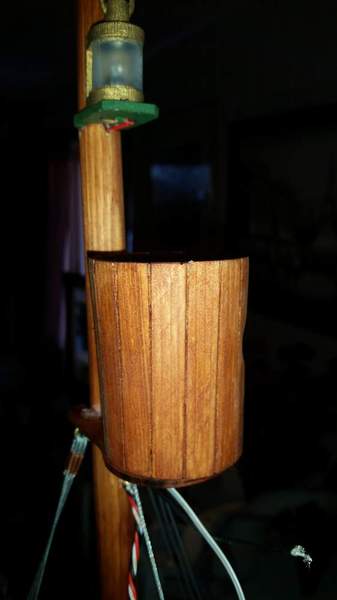

                          • #88

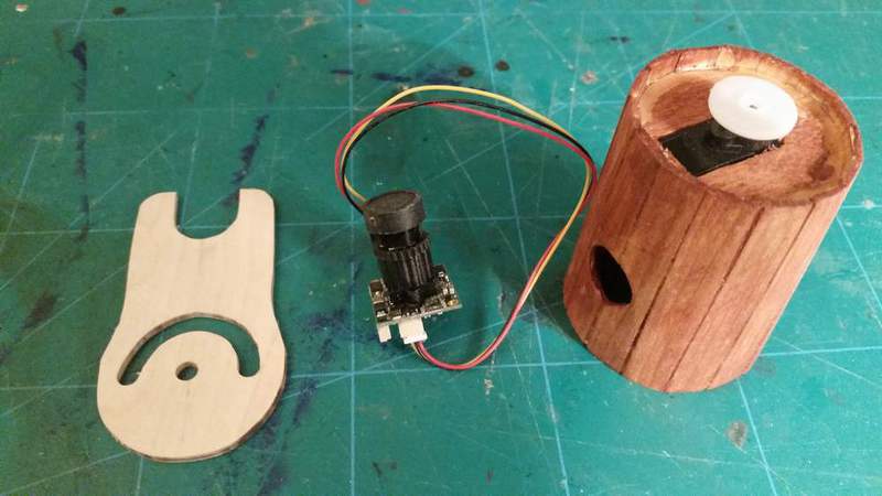

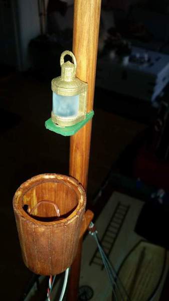

                            Da har jeg laget noe som ikke er skalariktig, en utkikks-tønne oppi masta. Tror ikke noen av disse båtene hadde det, men jeg skal skjule et kamera i tønna. Den skal også bli servostyrt så jeg kan rotere kamera.

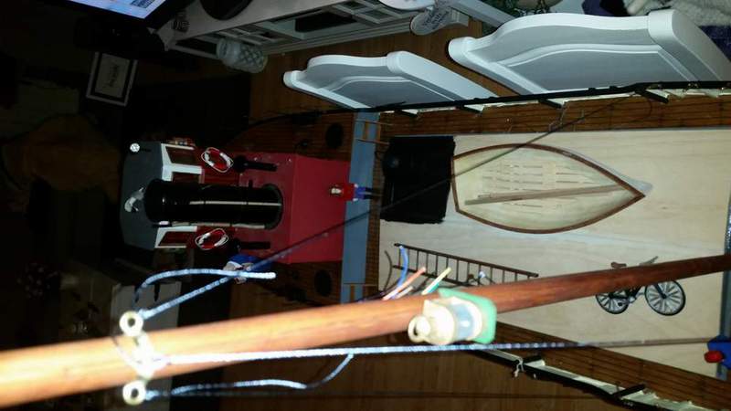

                            • #89
                              Riggen blir av 1.5mm wire og taustigen er 1.2mm bøtetråd.

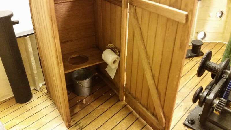

                              • #90

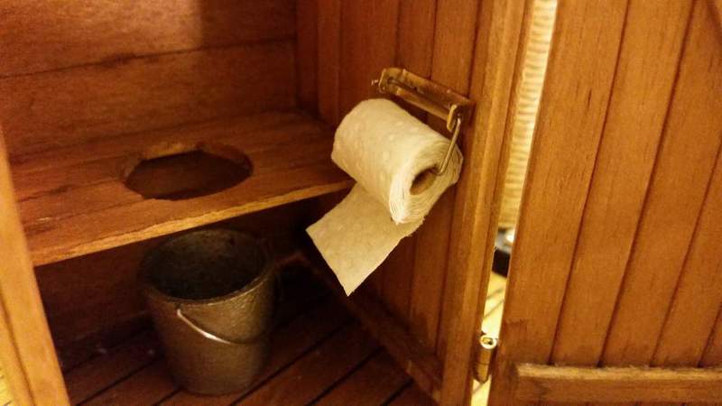

                                Da er det bare å dra ned buksa å sette seg, for nå har dorullen kommet på plass
                                Peppern75
