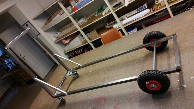

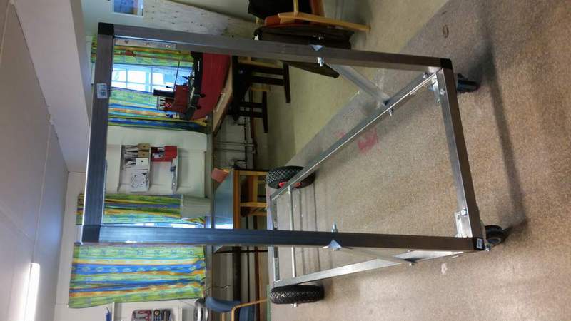

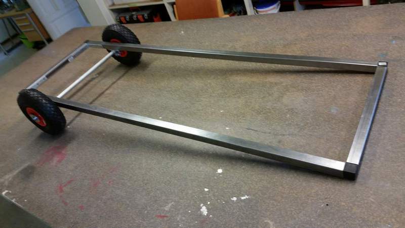

              For å kunne transportere båten har jeg begynt på en tralle. Tenkte å ha en finerplate på slik at båten ligger stødig. Jeg har også tenkt at jeg senere kan bytte ut "håndtaket" med et hengslet drag slik at den kan brukes til sjøsetting. Men nå blir det tralle for innendørs og på land.. flytting. Måtte ha en tralle for det skal være utstilling av modellbåter i Oslofjordmuseet i Vollen, Asker.

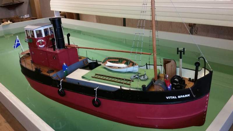

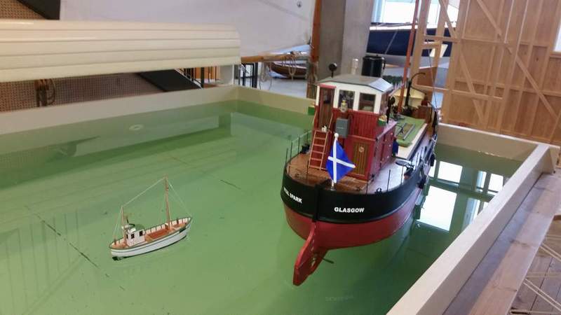

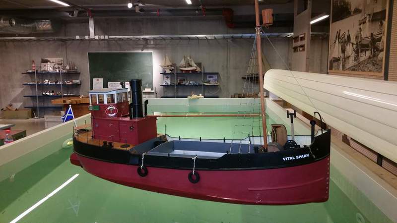

                  Da har jeg fått tatt en flyte-test av modellen i bassenget i Oslofjord museet. For å få nok vekt har jeg kjøpt 2 stk 12 volt/45 Ah bilbatterier + at jeg la inn masse bly. Men jeg trenger litt mere vekt, så jeg får prøve i morgen å legge inn mere bly.
                  Peppern75
                  http://www.smartweb.no/
                  • #99
                    Drøy størrelse ... helt rått!
                    • Da fikk jeg lagt inn mere bly, tilsammen ca 70 kg med ballast. Nå flyter den mere riktig, ca 8 fot bak og 7 fot foran som blir 8 og 7 tommer på modellen. Testet motoren litt i det lille bassenget og fant ut at drill girkassa måtte stå i 2. gir, men det må testes bedre ut til våren på Semsvannet.

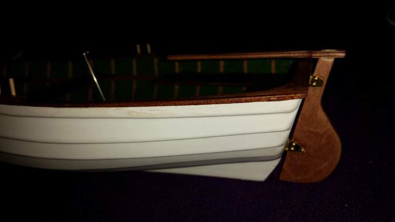

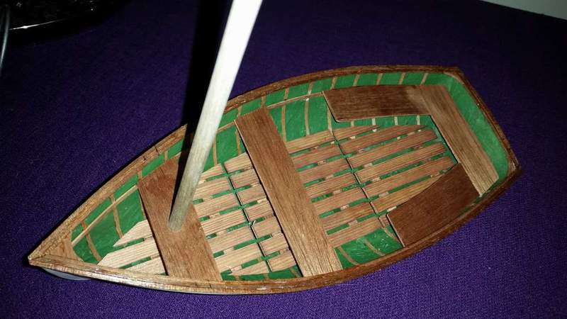

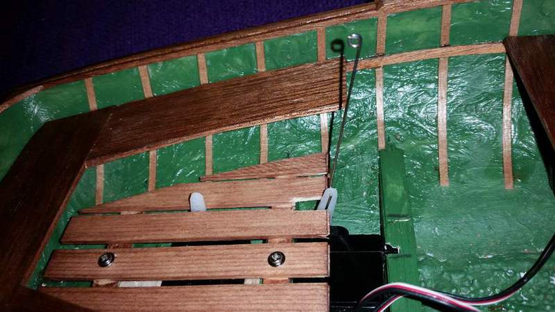

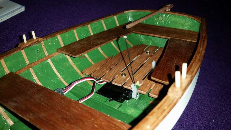

                            • Jobber litt med livbåten til Vital Spark om dagen. Det er et 33cm langt glassfiberskrog kjøpt fra Orionmouldings. Den skal utstyres radiostyring med et lite seil og styre.. og seilservo. Mast og seil må være avtagbart slik at det kan ligge oppi båten når den ligger oppå lasteluken, den ble heist ned med løftebommen når den skulle brukes.

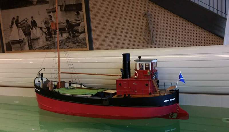

                              • Nå har det vært stille her lenge, jeg venter egentlig bare på at det skal bli vår slik at jeg kan ta jomfrutur, Selv om båten ikke er helt ferdig, er den klar for test. Pusler litt med litt last som skal stå på dekk.
                                Peppern75
