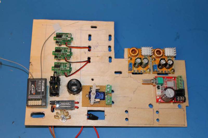

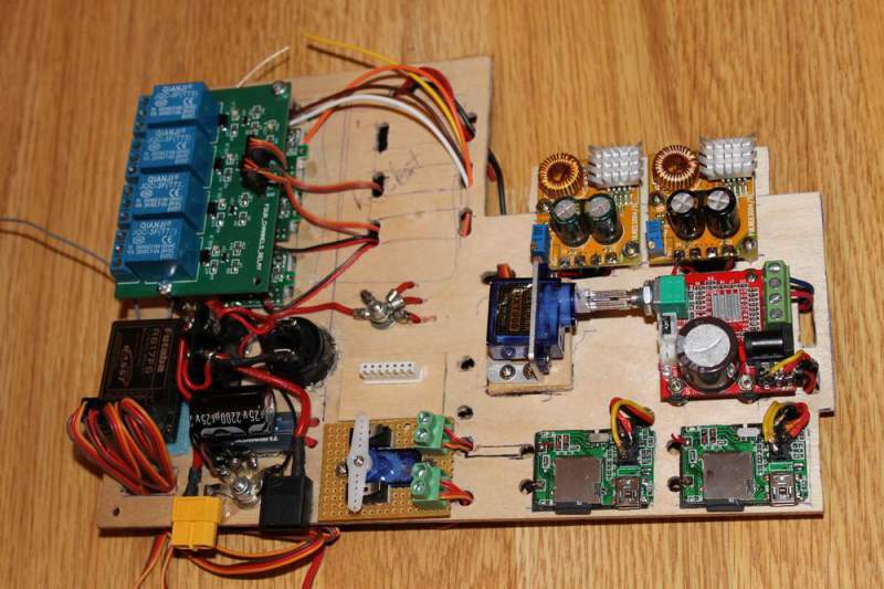

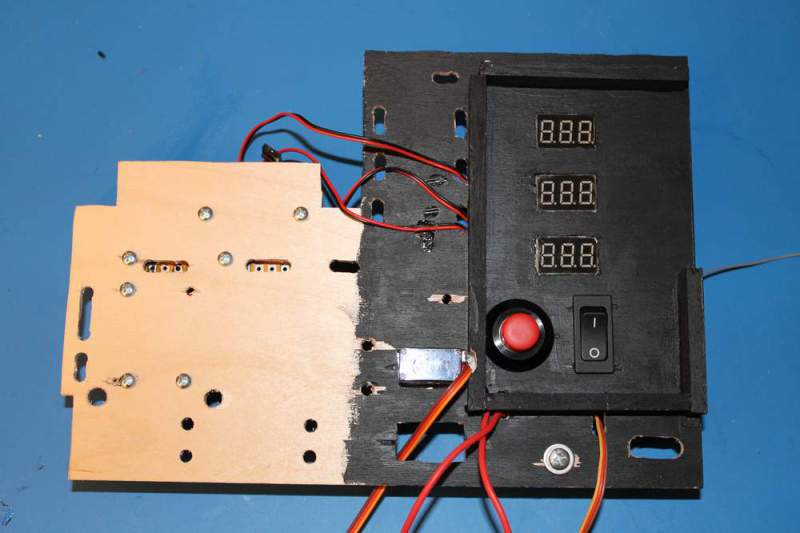

    Da har jeg fått på plass noe av elektronikken på finerplata. Den skal monteres i styrhuset, slik at voltmetrene og brytere er tilgjengelig gjennom den ene døra.

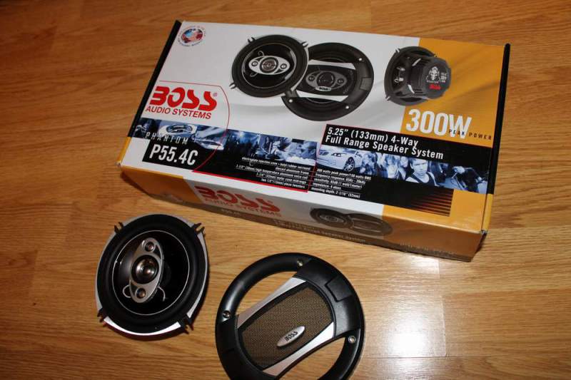

    • #47

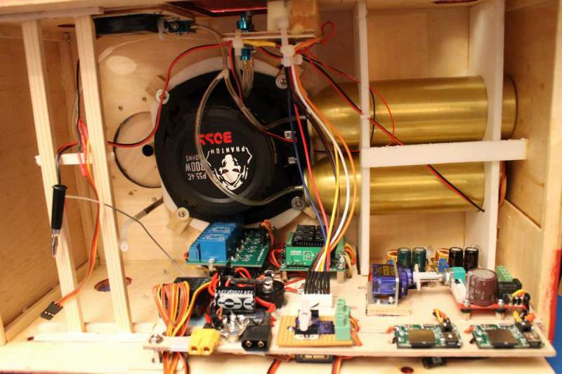

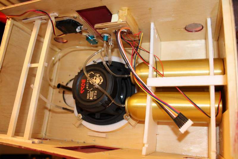

      Siden jeg skal ha lydanlegg om bord så kjøpte jeg noen Boss 5.25" høytalere, den ene monterer jeg under styrhuset, så lyden kommer ut av lufteluken.

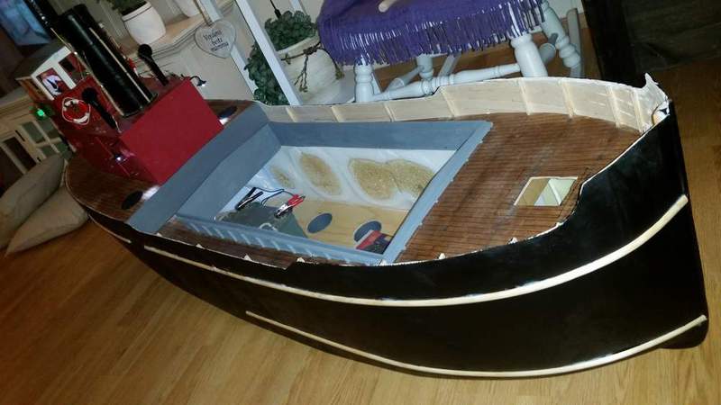

      • #48

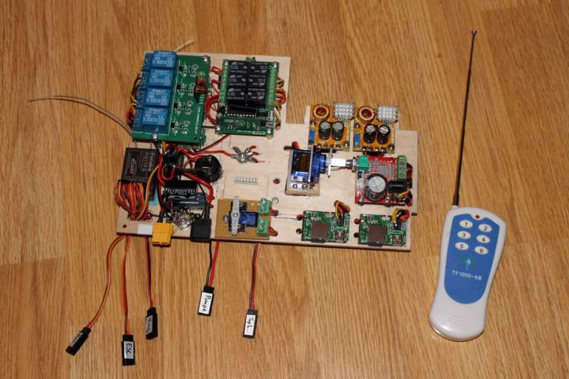

        Nå begynner det meste av elektronikken å komme på plass, spenningsregulatorer, mp3 spillere, forsterker med volumkontoll, relekort for styring av vinsj osv....

        • #49
          Da var alt på plass, og montert under styrhuset.

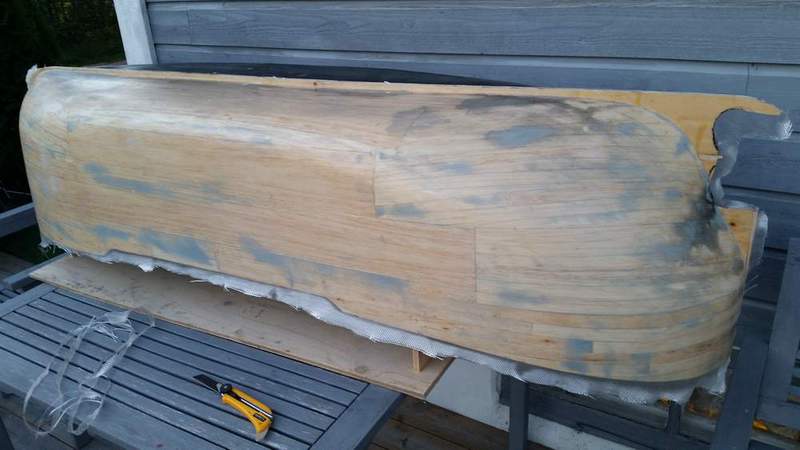

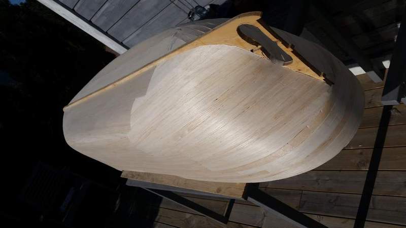

          • #50

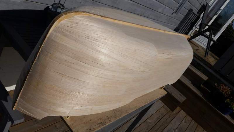

            Da har jeg kommet i gang med denne båten igjen, håpet er å få sjøsatt den til våren.
            Nå har jeg endelig fått planket ferdig skroget med 3mm balsa, og pusset det. Så må det sparkles.

            • #51
              Da er skroget sparklet og pusset, klar for glassfiberduk og epoxy

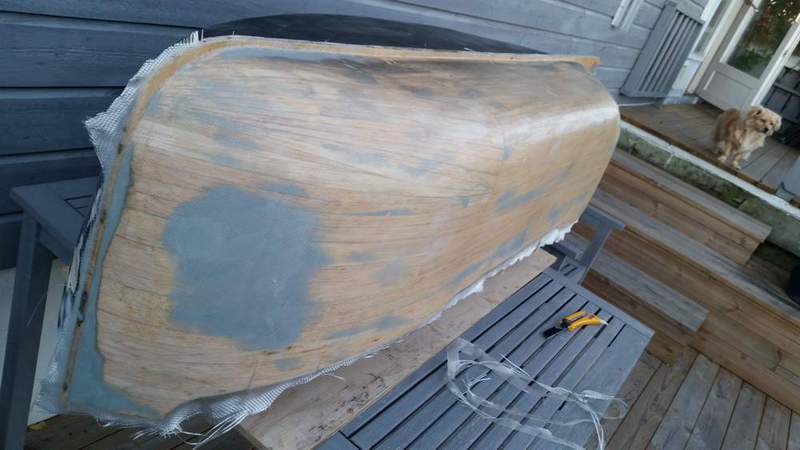

              • #52

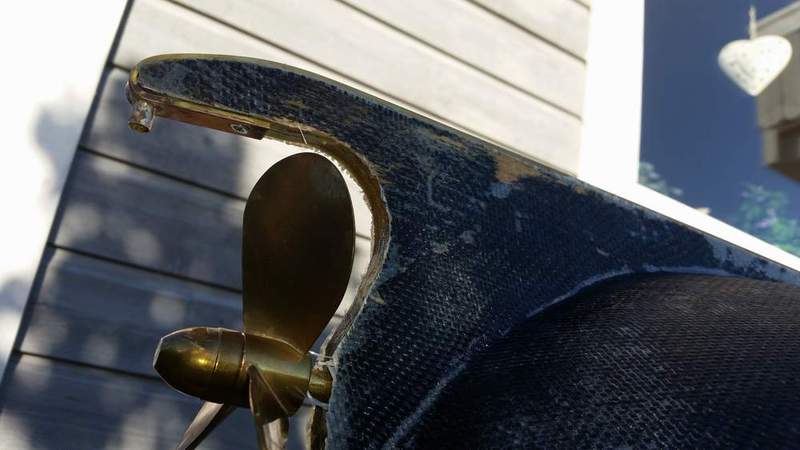

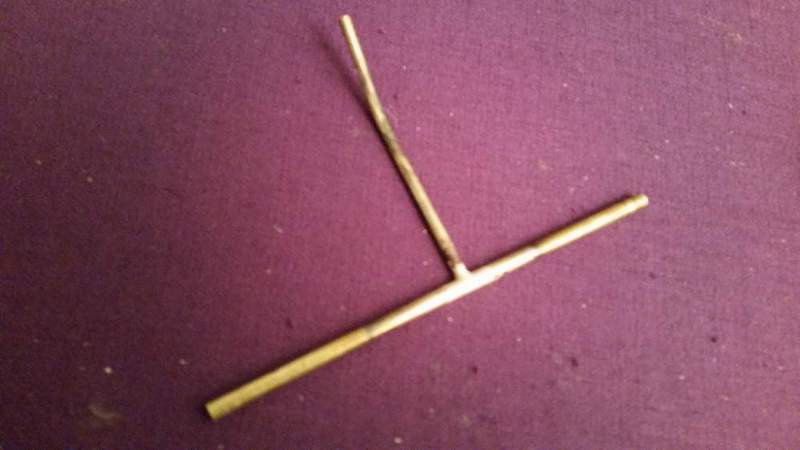

                Da har jeg fått på 300 gram's glassfiberduk og epoxy på den ene siden av skroget. Og mens den herder (8 timer) har jeg sølvloddet oljerør på akselhylsen og laget kompasshus. Jeg håper på bra vær i morgen så jeg kan få duk og epoxy på den andre siden. Dette er litt grisete så det er greit å stå ute.

                • #53

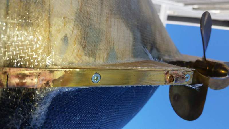

                  Jeg har nå fått lagt på 2 lag med 300 grams glassfiberduk og brukt til sammen litt over 1 liter epoxy. Nå bør båten være både solid og tett. Jeg har også laget fester for ror og en messing skinne under kjølen, helt fra baugen og bak til roret.

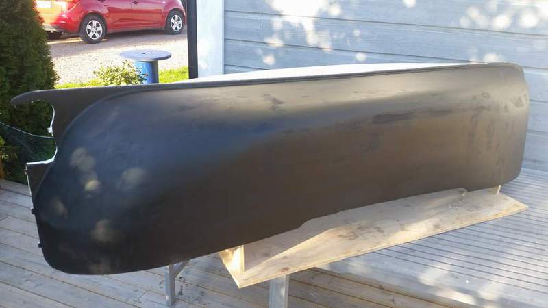

                    Da er den ene siden ferdig pusset og gitt et strøk med Bengalakk.
                    Den andre siden får vente til jeg får kjøpt mer pussepapir.

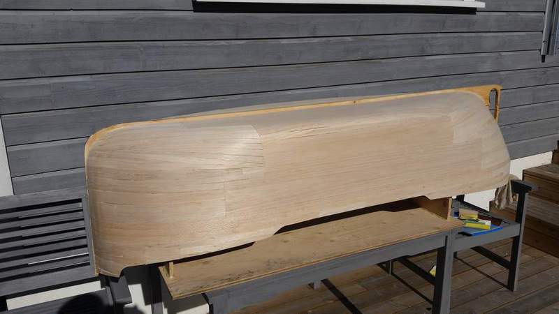

                    • #55

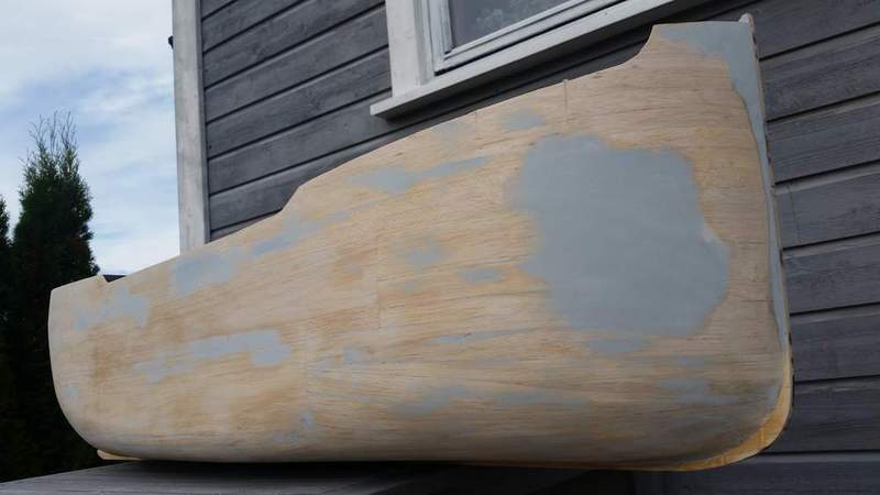

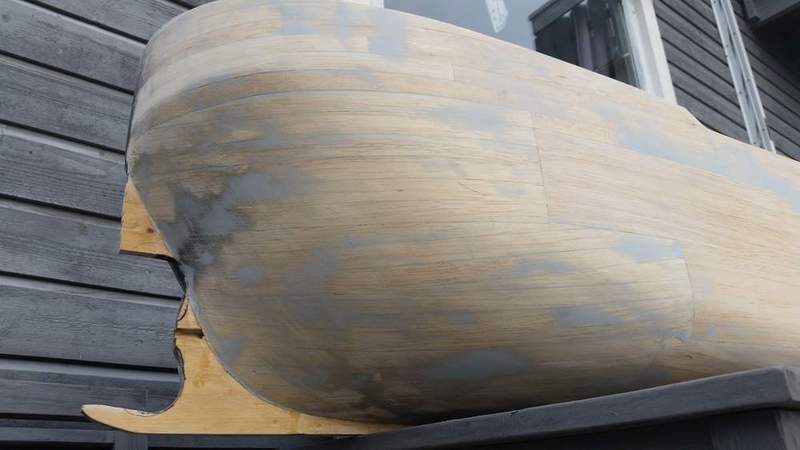

                      Litt mer har blitt gjort. Pusset, sparklet og grunnet ferdig på begge sider.
                      Kokte furulister i vann-kokeren for å få bøyd de rundt skroget.

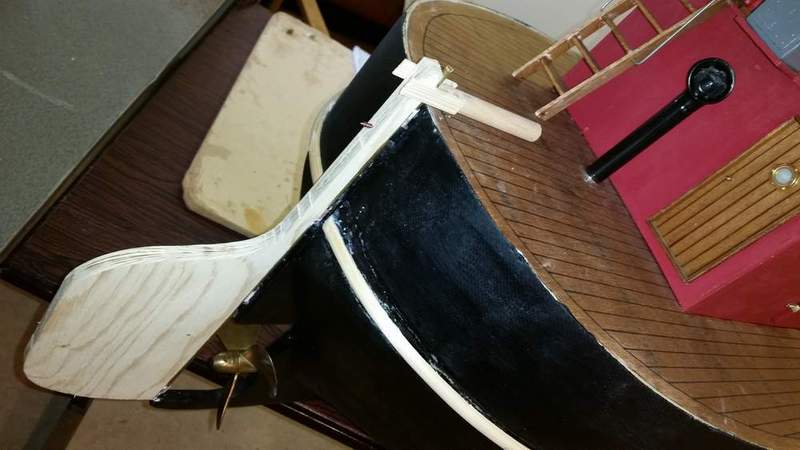

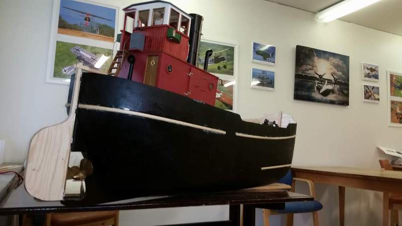

                              • #60
                                Da har jeg laget et ror av 12mm finer, og hengsler av messing
