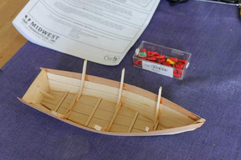

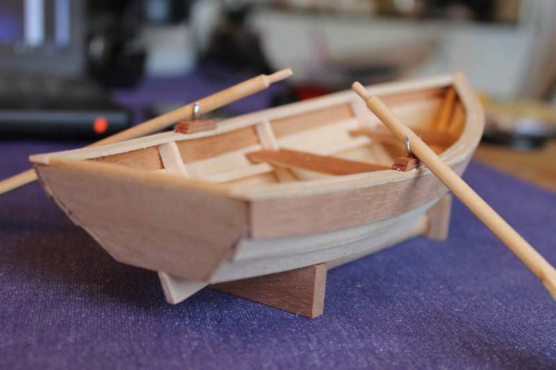

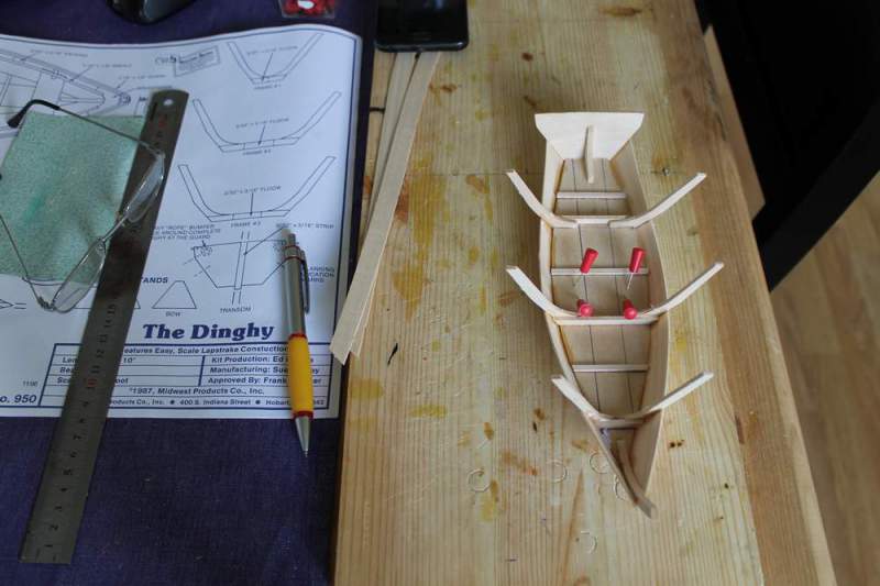

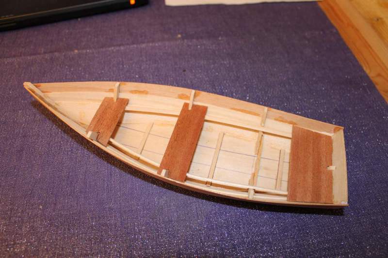

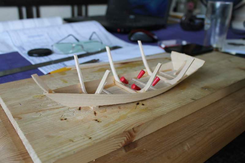

    Måtte bare sette i gang med jolla. Nokså enkelt byggesett, men det manglet noen deler, også var det dobbelt opp med noen andre.

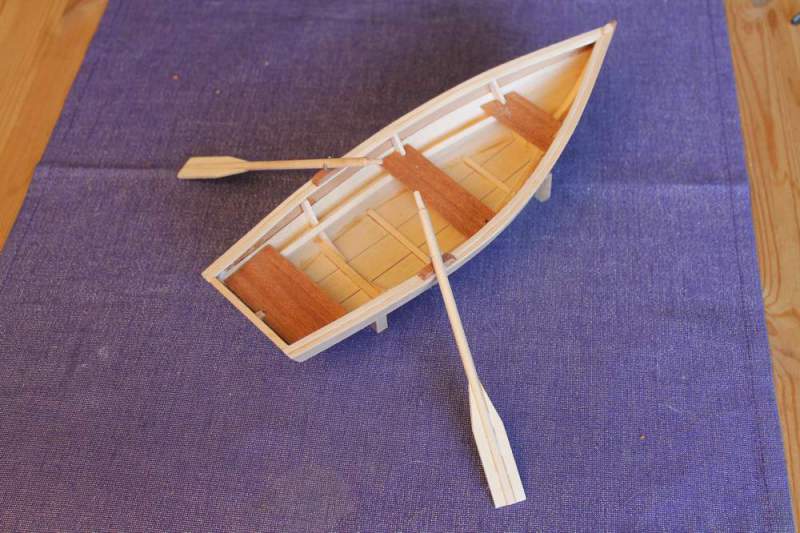

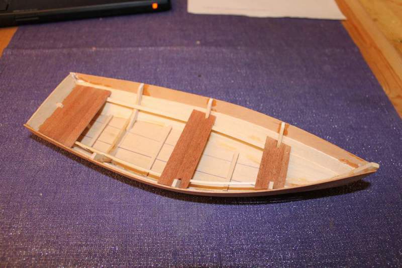

      Siden toftene manglet måtte jeg finne noe mahogny å lage dem av.
      Peppern75
      http://www.smartweb.no/
      • #33

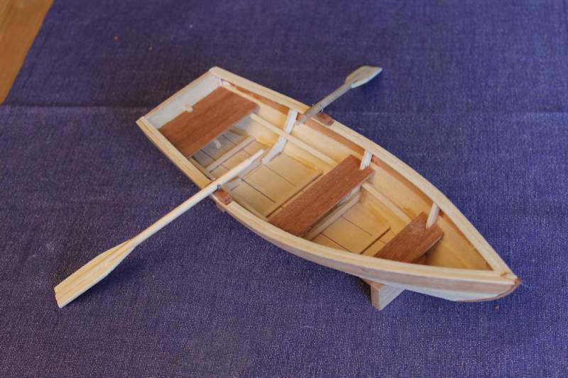

        Nå er det bare litt finpussing igjen og lakkering.
        Peppern75
        • #34
          Ser svært naturtro ut. Hvilken farge skal du ha på den?
          Øivind
          • #35
            Har ikke bestemt meg ennå for farge. Jeg har sett bilder hvor den er hvit og andre hvor den er brun. Prosjektet den skal være jolla til har stoppet opp litt nå, mens jeg bygger noe annet.

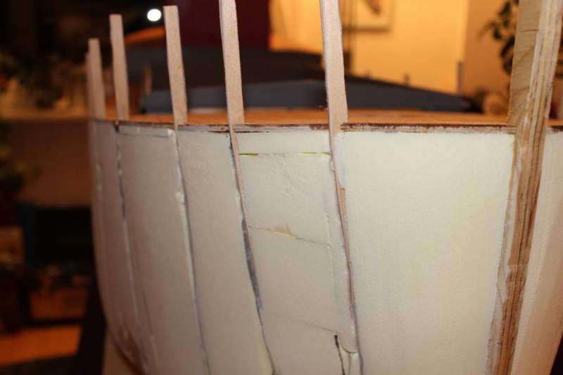

              Først en video av fløyta. Jeg har satt inn isoporklosser mellom alle spantene, men venter på fint vær så jeg kan stå ute og pusse det. Jeg har også begynt på lasterommet.

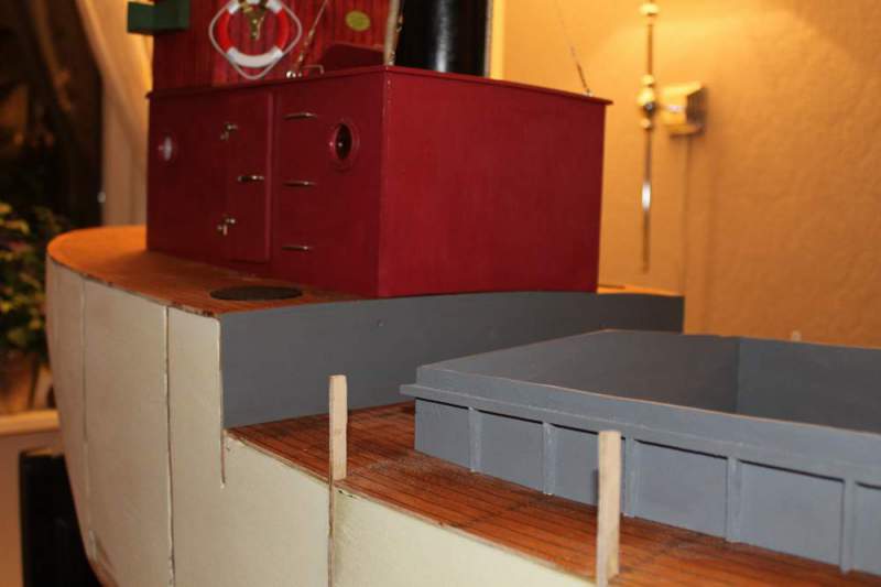

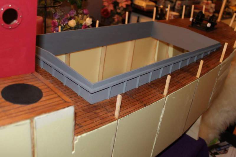

              • #37
                Bare litt maling i dag .....

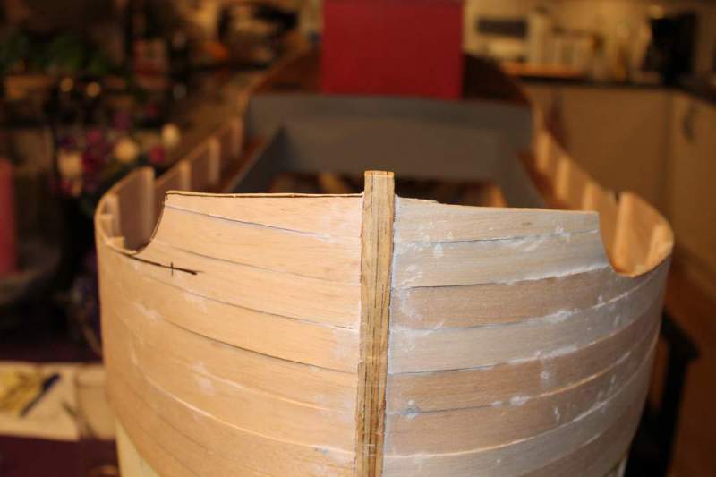

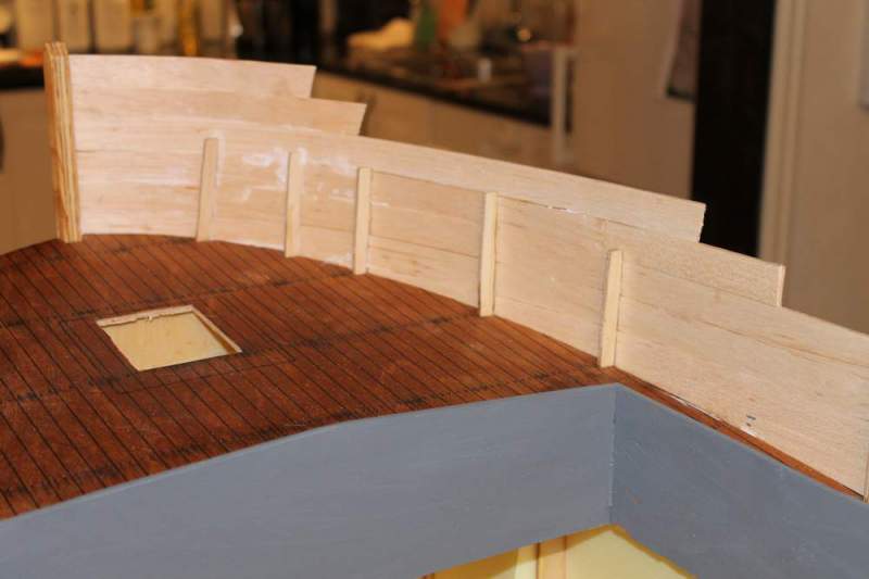

                • #38

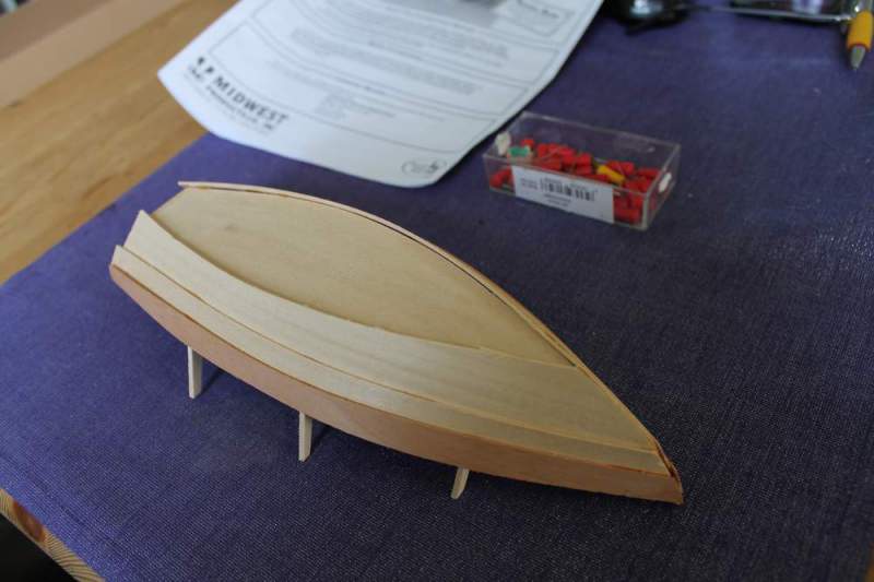

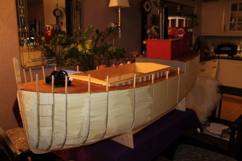

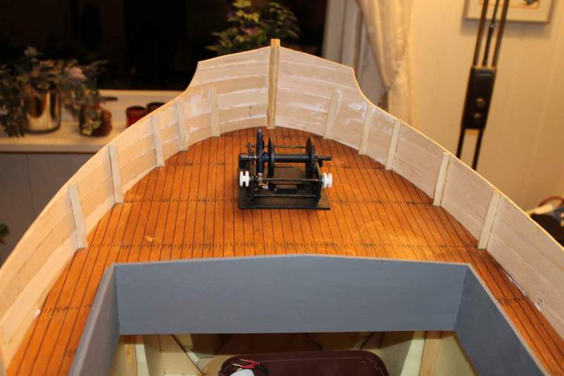

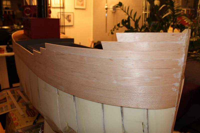

                  I dag var det sol og fint vær så jeg hadde tid til sliping av isopor og begynte å planke skroget med 3mm balsa lister
                  Peppern75

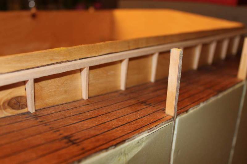

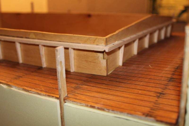

                  • #39
                    Litt mere planking ....

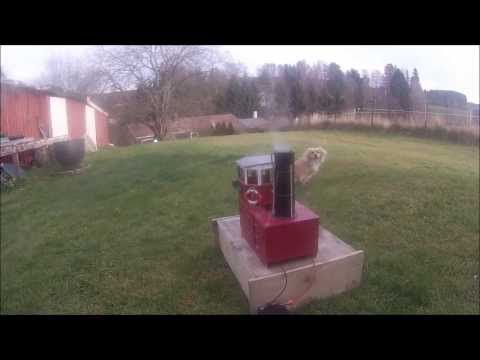

                        Her har det stått stille i et år. Tenkte jeg skulle prøve å få gjort litt igjen, så jeg begynte med å kjøpe en røykgenerator på Ebay.
                        Den kostet kr. 350.- pluss kr. 80.- i frakt. Jeg hadde noe røykvæske liggende som jeg testet med, ble litt skuffet helt til jeg monterte det i pipa til denne båten, som er 75mm i diameter. Blandet også inn litt matolje, men da måtte jeg gå utendørs, for det lukta gatekjøkken i hele huset. Ble bedre røyk da, så jeg kommer til å teste litt forskjellige blandinger. Har hørt at babyolje skal ryke bra. Tanken i røykgeneratoren er på 60 ml. som skal holde i 60-75 minutter.

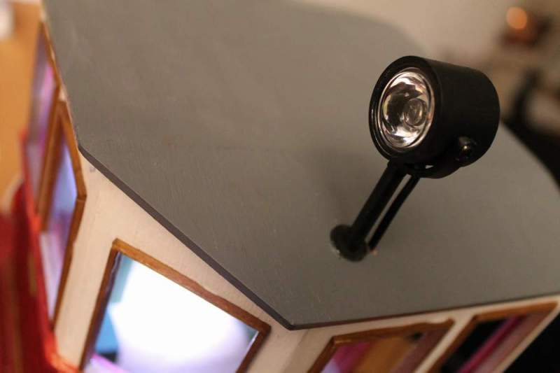

                        • #42

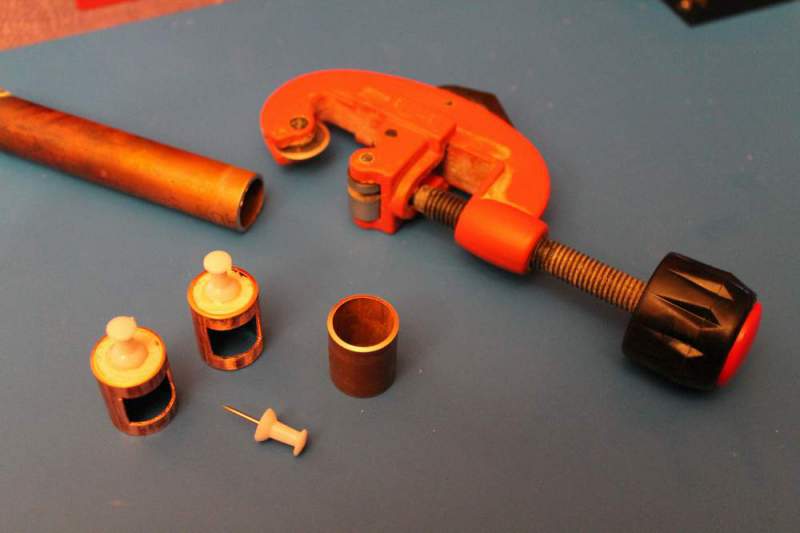

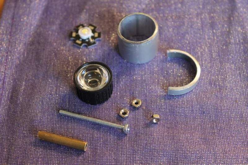

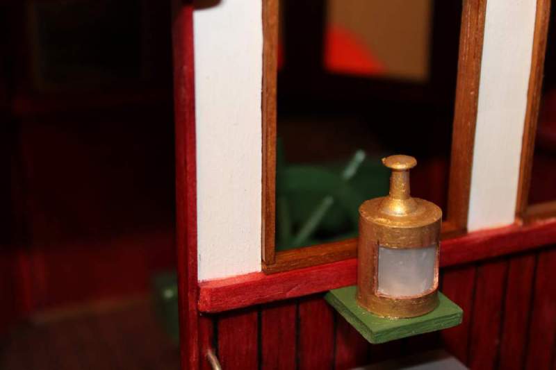

                          Noen rør og smådeler skal bli lanterner og en lyskaster
                          Peppern75
                          • #43
                            Akterlanterne og lyskaster på plass

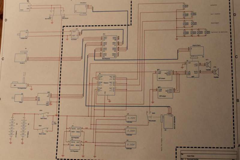

                            • #44

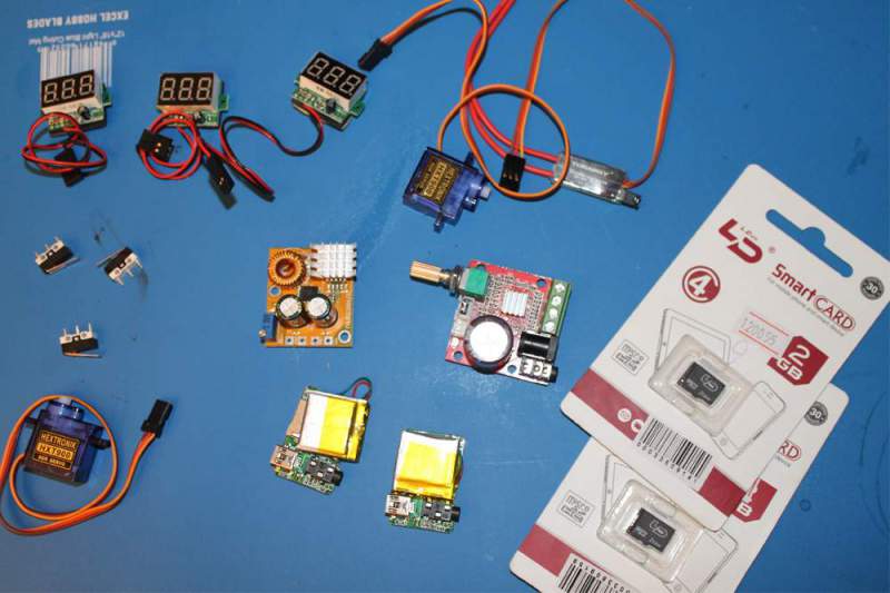

                              Lagde et skjema på jobben, over installasjonen i båten.
                              + et bilde av noen av dingsene som skal monteres.

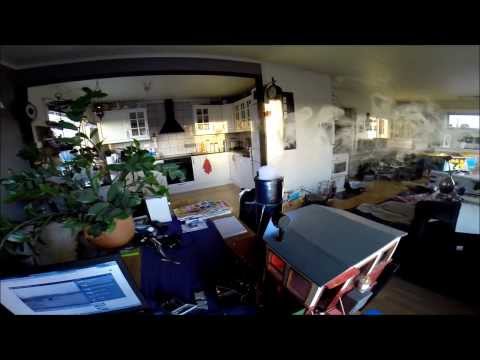

                              • #45
                                Ny test med litt annen blanding av røykvæske. Linolje + babyolje + discorøykvæske.
                                Nå begynner det å bli bra .....
                                Filmet med mitt nye Gopro 3+ kamera.
