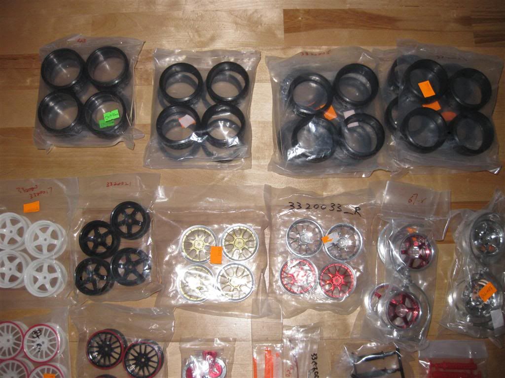

      Mens jeg kjapt redigerer en film om bilen min som cs kan dere jo titte på hva jeg hentet på postkontoret idag!

        • se der ja mye snadder
          Yokomo | LRP | Spektrum
          • Grummmt! Er det de r2 T - Drift dekka?
            CrazyDrift
            • Dette er nok R2 ja... Kjenner igjen de innpakningene...
              Har masse derfra selv, og er kjempe fornøyd.

              • Stemmer det martin, R2 dekk vetts

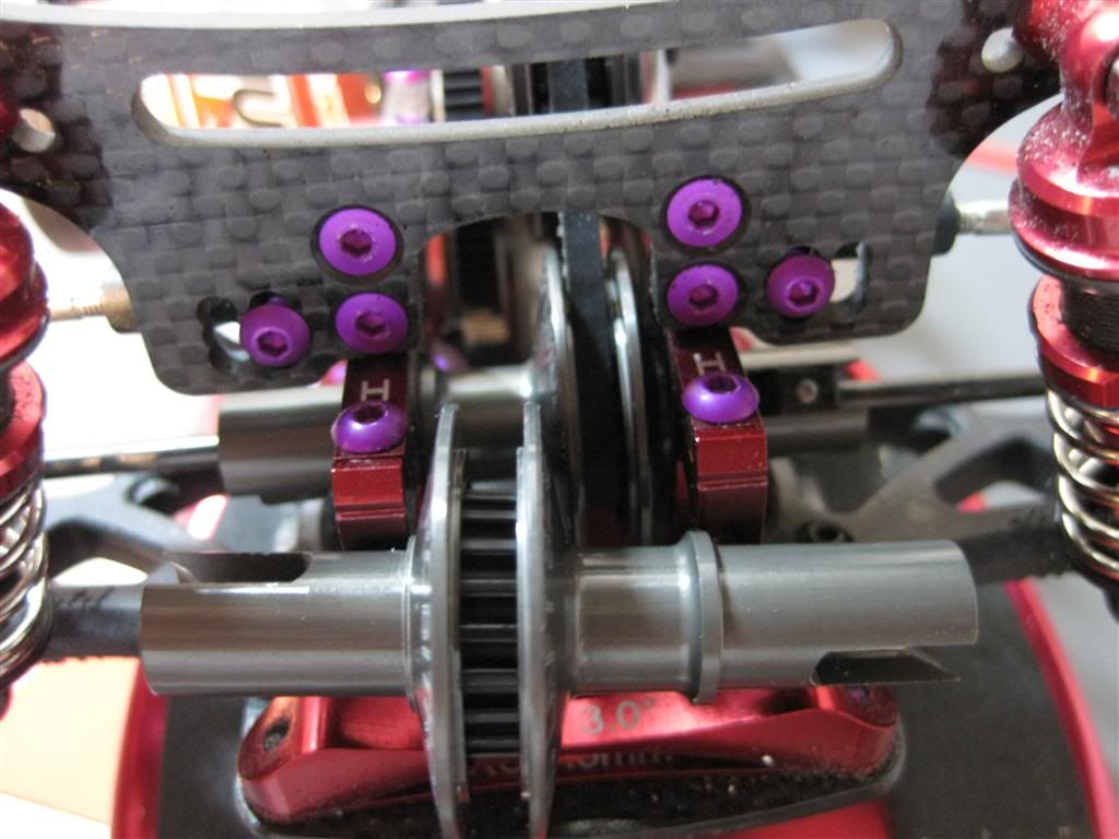

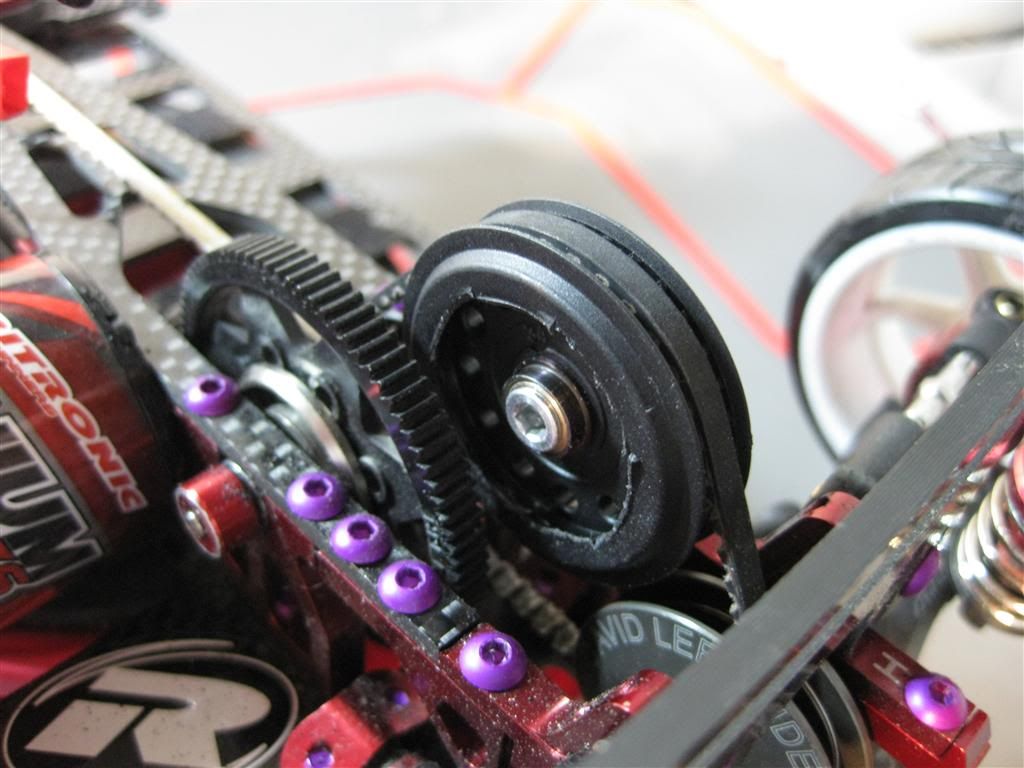

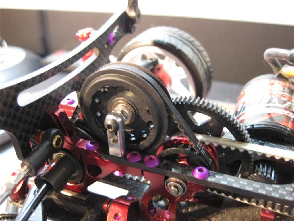

                Her kommer hvordan CS ser ut på bilen min
                Først noen bilder, har brukt Xray deler.
                Og her en liten film av utvekslinga av 2,2 diffen. Har også en på 1,5 som dere ser på siste bildet.

                    Hva er det som gjør at det blir CS? Mer kraft til bakdekk?
                    • mer fart til bakdekk.. for eksempel, 50% cs vil si at bakdekkene går 1,5 omdreininger per gang fordekka går 1 omdreining. slik at bilen oppfører seg litt mer som en rwd

                            • Hvor mange tenner er det på diffene dine? Varenr?
                              CrazyDrift
                              • Skal legge ut bilder av lappene til delene jeg brukte vettu Er xray deler. 20T og 16T fixed pulley til xray
                                Kanskje du finner det ut før jeg rekker å legge ut bilder..
