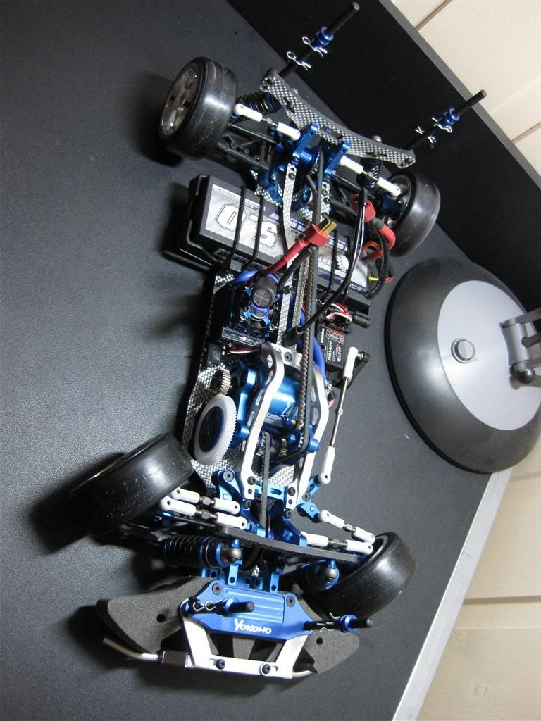

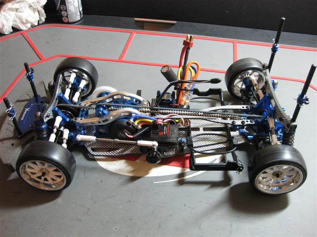

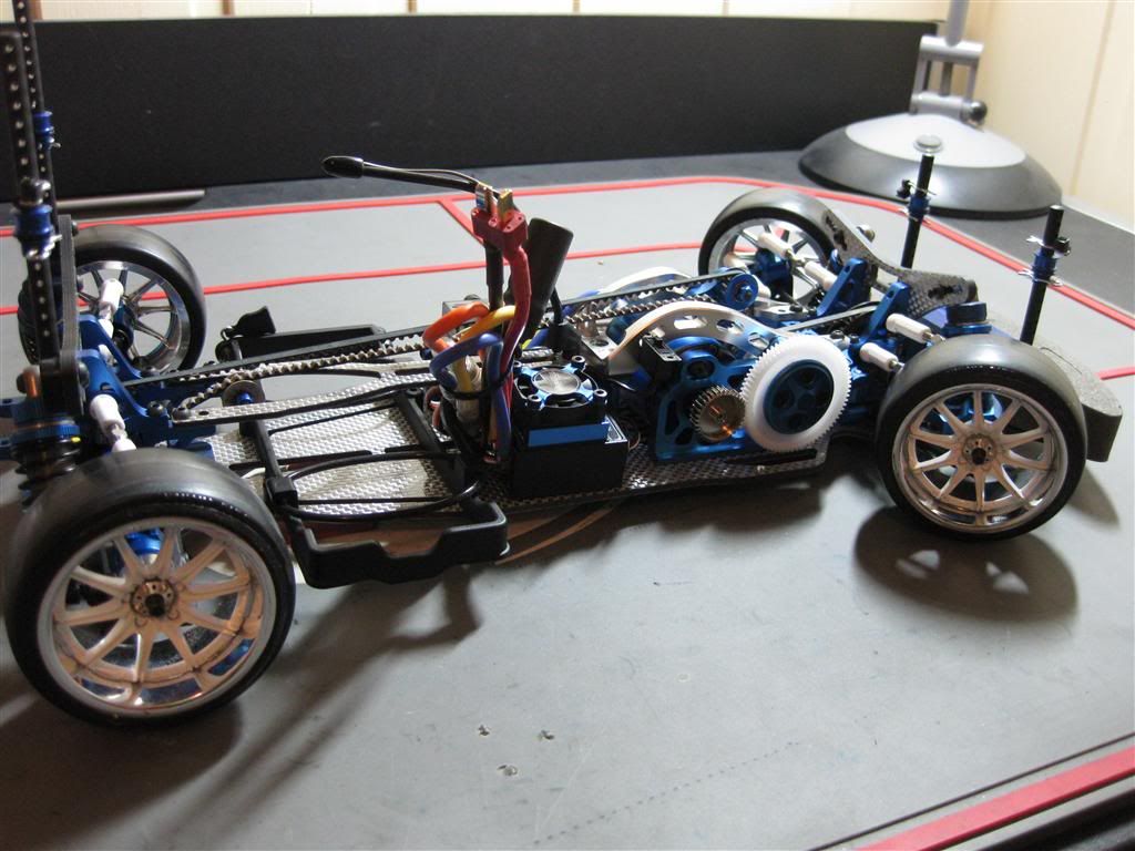

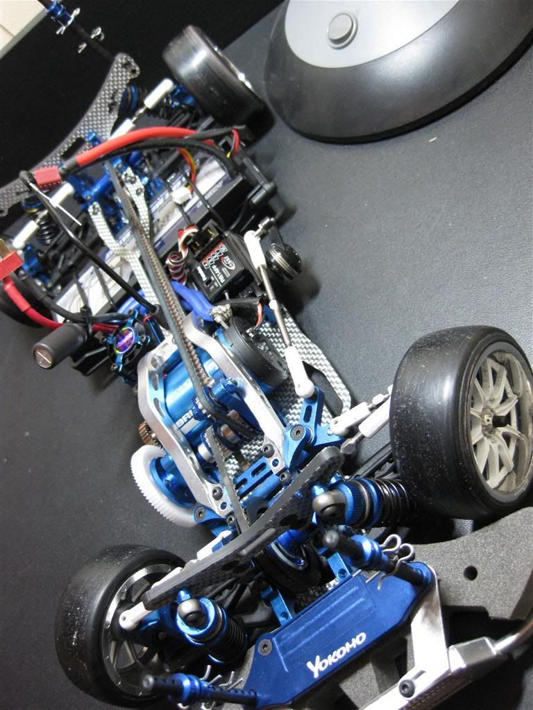

    Her er hun ferdig hoppet, vi tar en nærmere kikk på hva som er hoppet mer enn chassiplata...

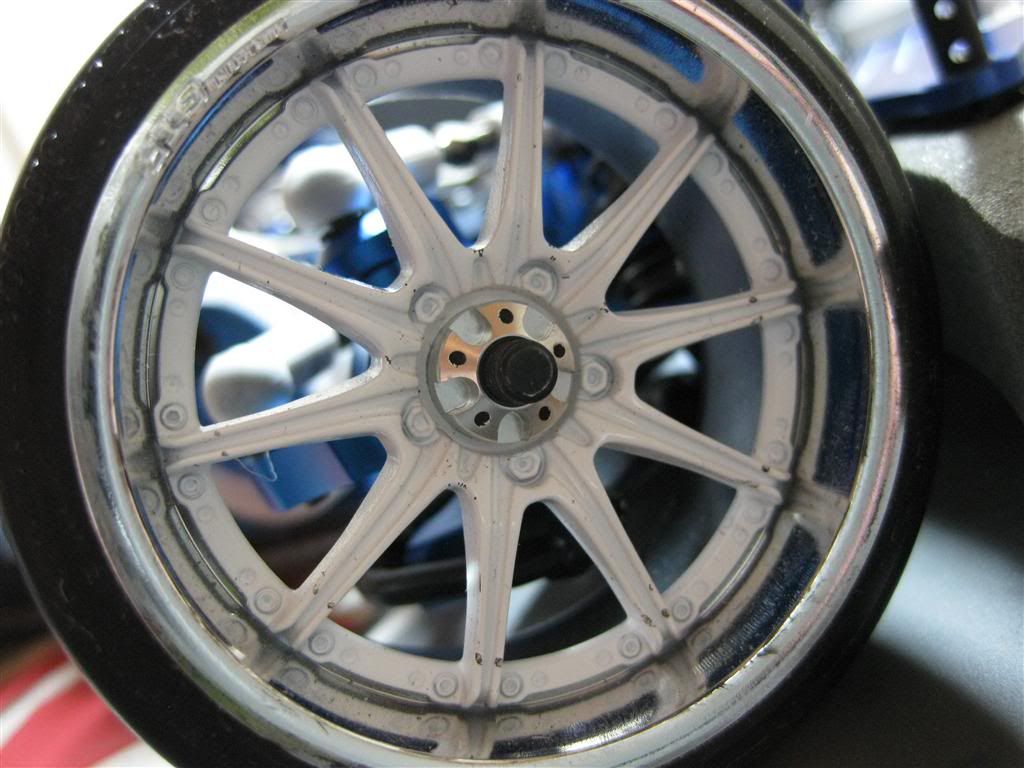

    Wrap UP! Hjulmuttere, ser litt bedre ut.. Pluss du får ha hjulene dine ifred, valgte de sølvgrå til disse felgene, har et par farger til..

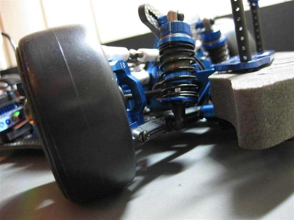

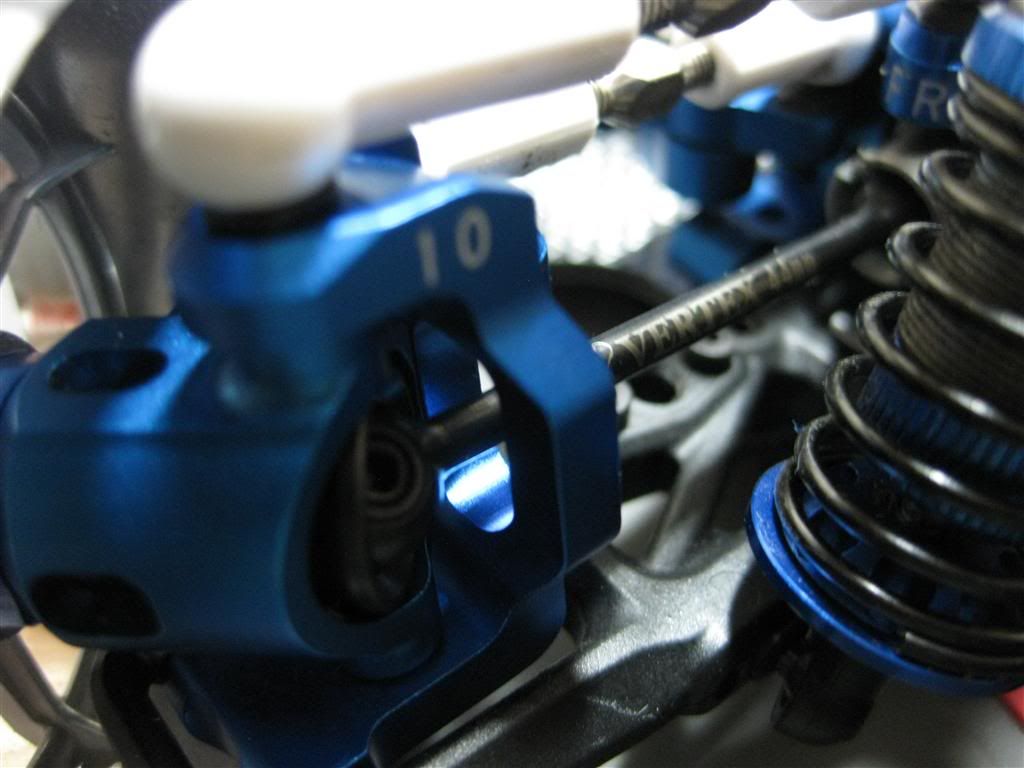

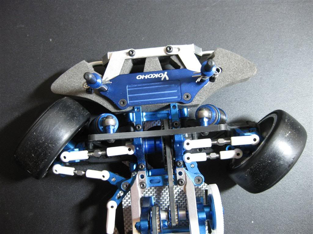

    Alu spindler og 10 graders caster c-hubber, gjør susen for styre responsen, disse har faktisk en funksjon annet enn pynt JA!
    Alu spindler bak, ja disse er egentelig bare til pynt.. Men pynter fint da!

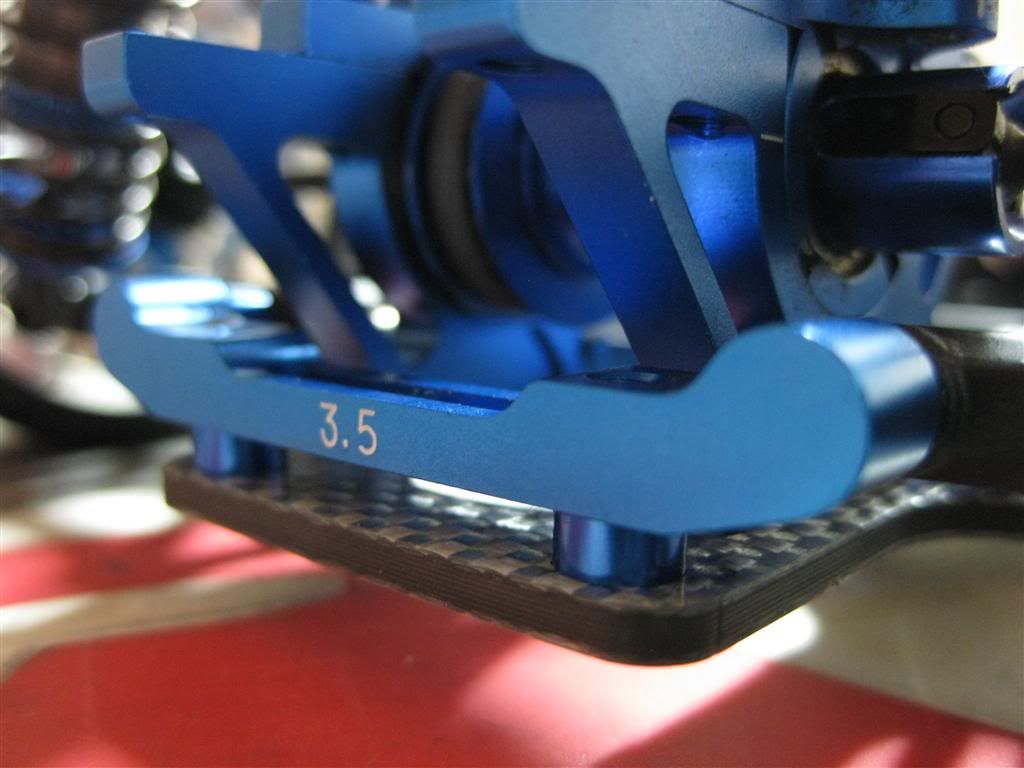

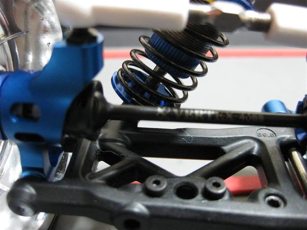

    Men hva i svarten har jeg gjort her da?? 3mm Kick up på bakre bærearmene
    Her er effekten av caster hubbene, se hvordan hjulet legger seg når du svinger..
    DRB SSG Traction

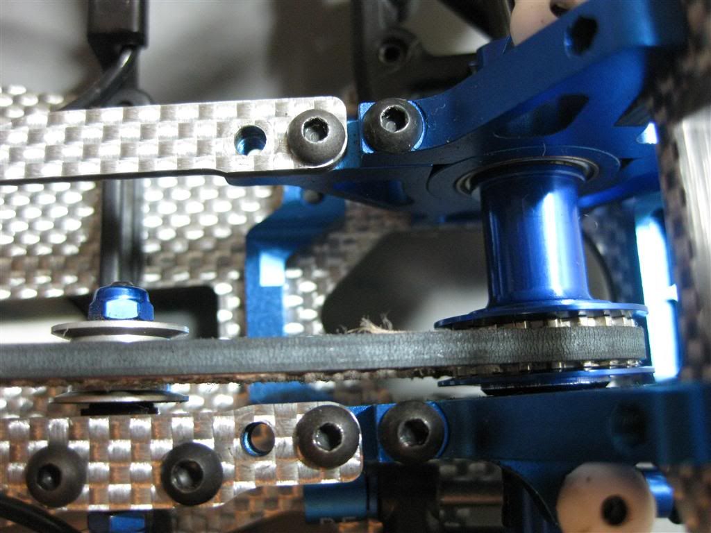

    Hva F***, jeg mangler jo masse skruer!! ? Fjernet for å få mer flex i chassiet Det er også grunnen til chassiplate bytte!

      Bildene ifra idag! Siste modden!

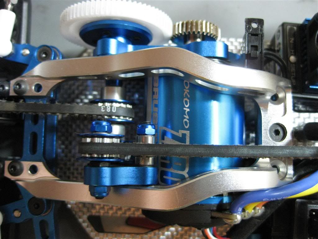

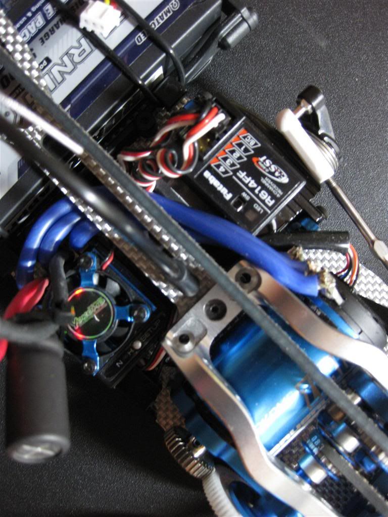

      Kortere ledninger, og alle motor ledningene i blå farge
      Det er også enda en ting som er ''modda'' hva er det mon tro??
      Jeg liker detta
      Denne kan svinge skal jeg si deg

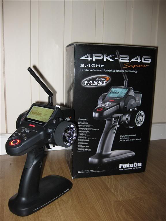

      Også aller siste bilde, her er den nye radioen min!
      Futaba 4PKS

                      • Får du noe effekt av "kick upp" ?
                        Har Bd5 selv..
                        • Ja du får effekt av Kick up, det gir bedre traction og høyere fart
                          Sammen med et mykt chassi er dette opp til deg og kjørestilen din noe du må prøve deg fram til

                          • åssen går det med filmsnuttene???? og hvilken effekt gir kick up? vinkler den bakdekka i ditt tillfelle her inn???
                            Ørjan Henriksen
                            Nanda Racing Sniper | TEH-R31 | FlySky GT3B
                            • Se en post over.. Filmen holder jeg på med, den nærmer seg farlig 20 minutter i lengde :O hehe
