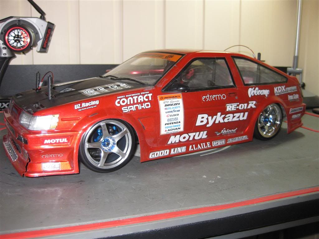

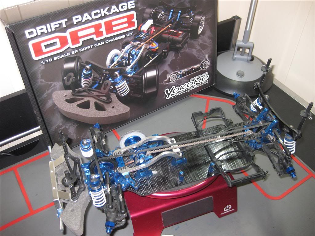

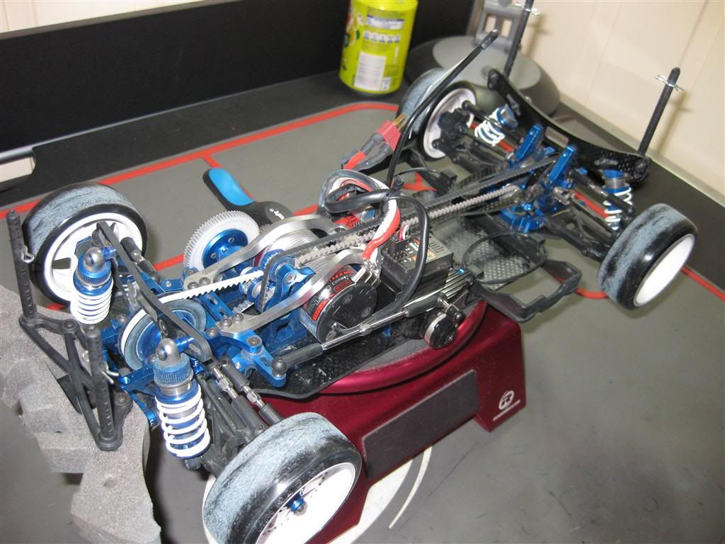

              Det er vel ingen hemmelighet lengere at jeg i en periode har hatt DRB nå.. Så her legger jeg alle kortene på bordet...
              Henta bilen, oppdaget raskt at den var feil sammen satt. Den var ikke spesielt god å kjøre heller... Så det var rett på tegne brettet til Sheriffen for denne DRB'en!
              Etter litt miksing og triksing med deler som satt på feil side osv, ble den seende slikut etterhvert med litt breie felger og litt camber på hjulene, her med negativ 10 forand og 7 bak

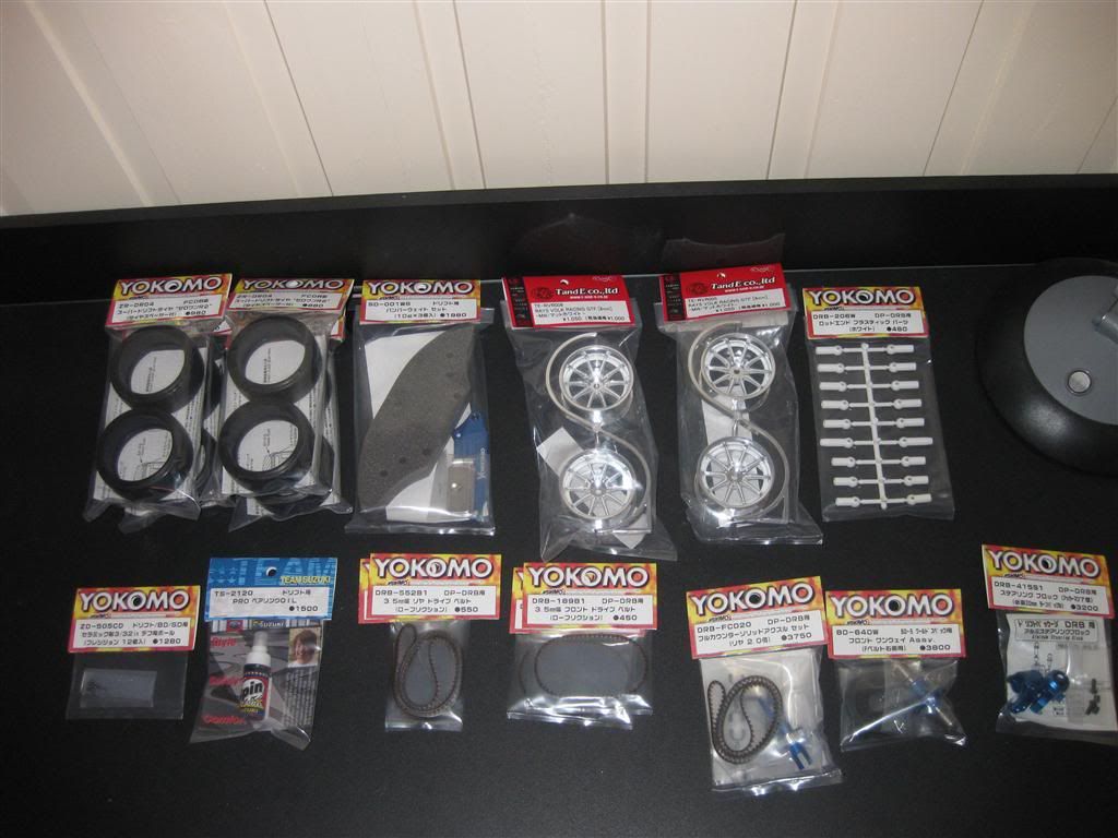

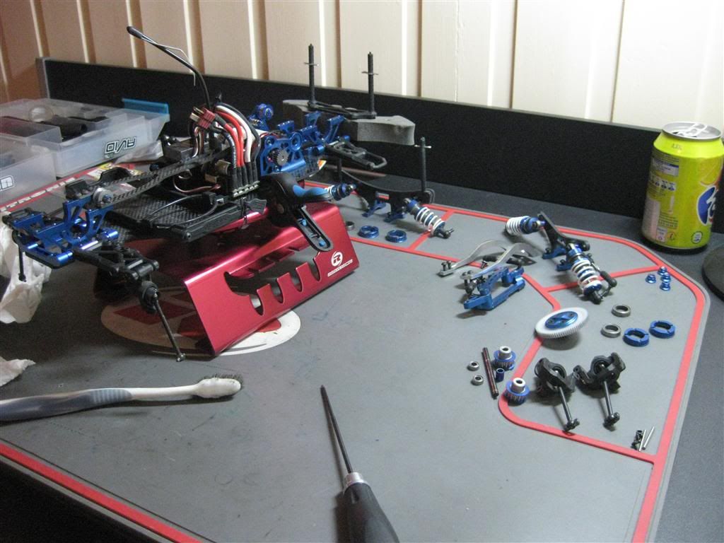

              Så fikk jeg jo litt deler i posten her på mandag da, og pakken var ifra Vertex-rc og den så slik ut!

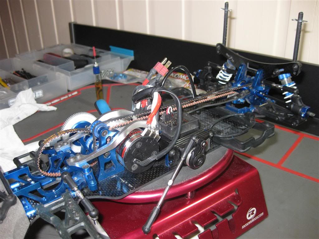

              Da var det tilbake på tegne brettet for DRB'en...
              Da forsvant den ene delen etter den andre gitt..
              Og vips så satt det 2.0 CS diff og reim bak.
              ............... Måtte dele innlegget, for mange bilder .....................
              Retteråsen

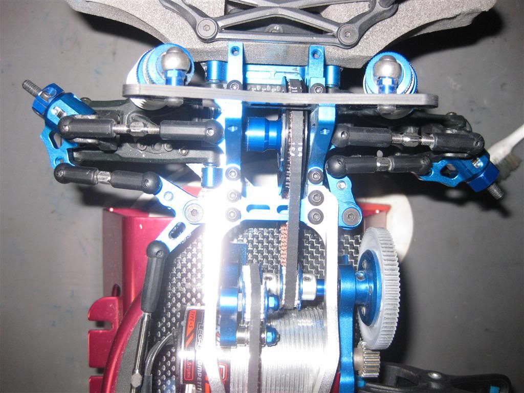

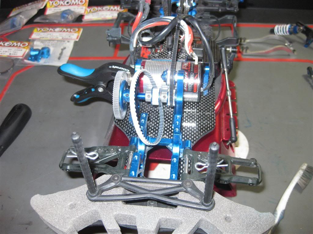

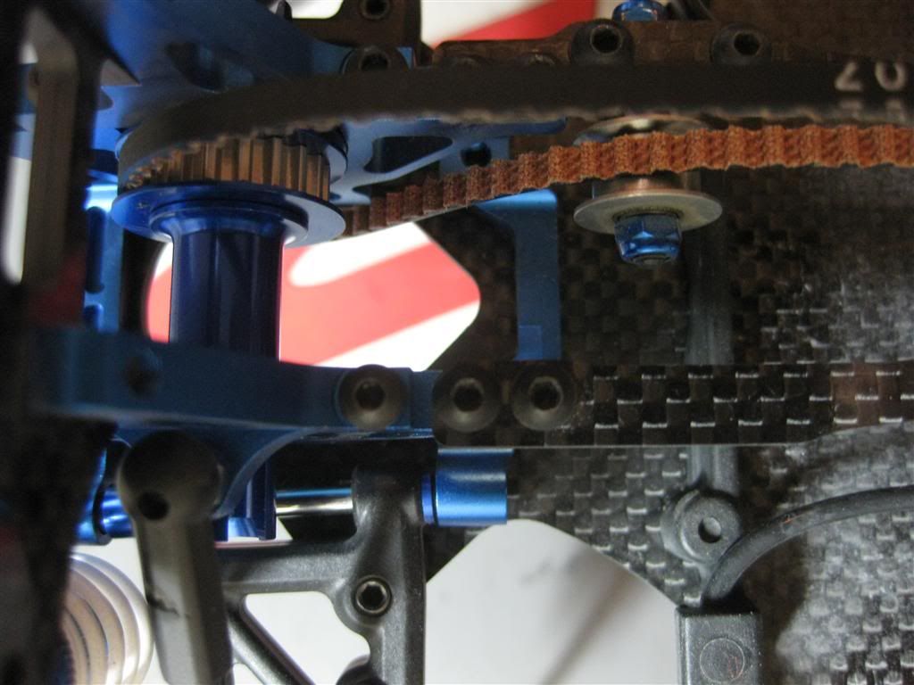

              • Jeg fortsatte å montere..
                Her ser dere hvor hyggelig styreutslaget er blitt, og mer skal det bli.. Men Yokomo hadde ikke resten av styre delene inne. Pluss etter japan dukker det vel opp noen vertex biter, ikke bare org upgrades ifra Yokomo..

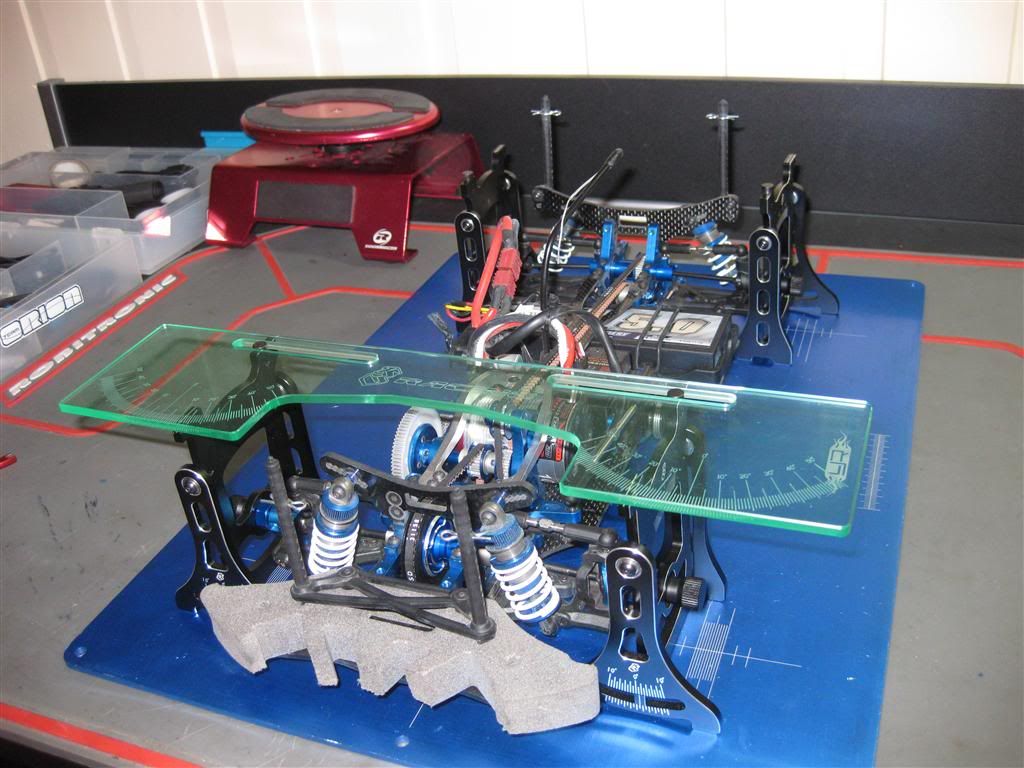

                Så var det rett i setupbenken med shiiiten!

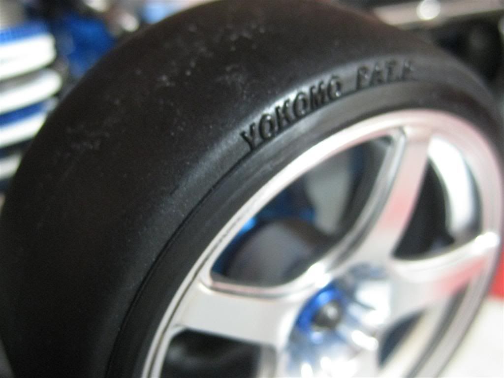

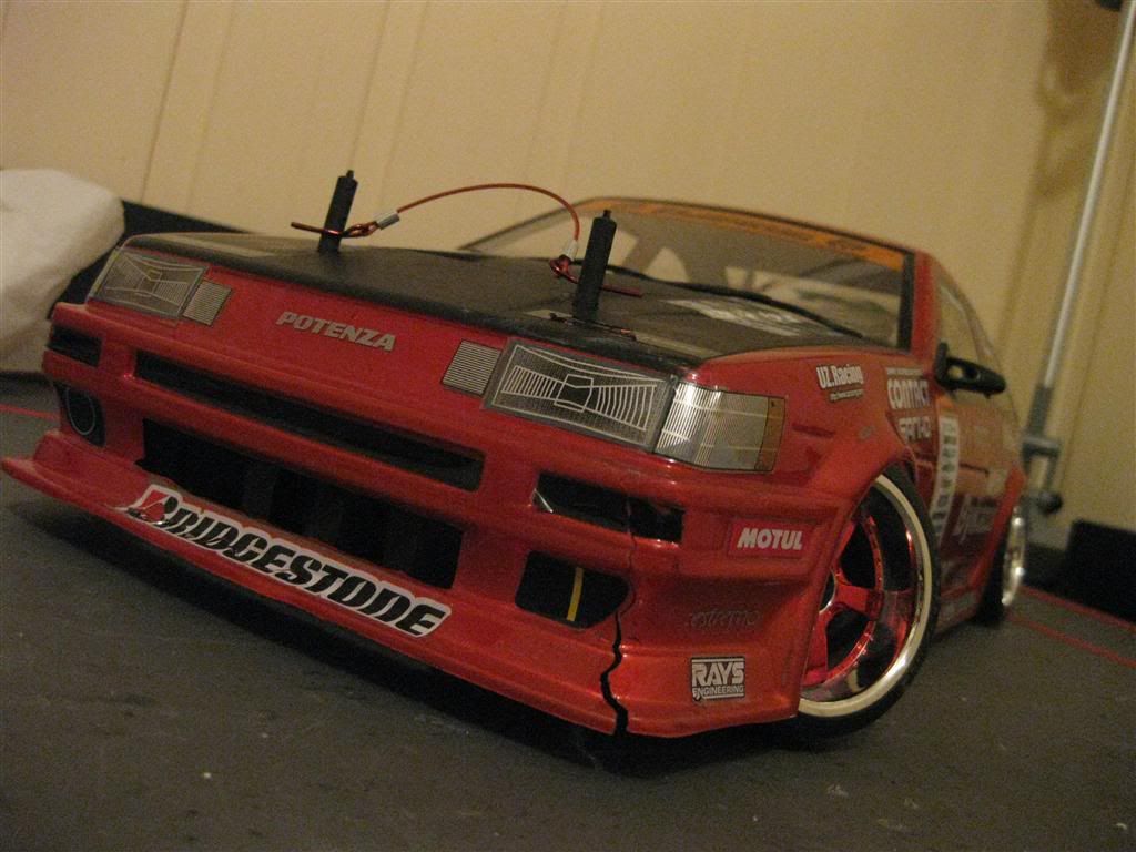

                Jeg skal jo ikke kjøre T-Drift i japan, de er bannlyst. HPI lager dem jo, derfor skal jeg kjøre med ZR-DR04. Hjulene er enda hardere enn T-Drift dekkene, de minner meg veldig om ABS hjul/Sushi. De var ekstremt lette å sette på! Inner ''ring'' i gummi, også trer du plastikk/dekket utenpå igjen, sto egentelig du skulle lime, men jeg prøver uten lim først

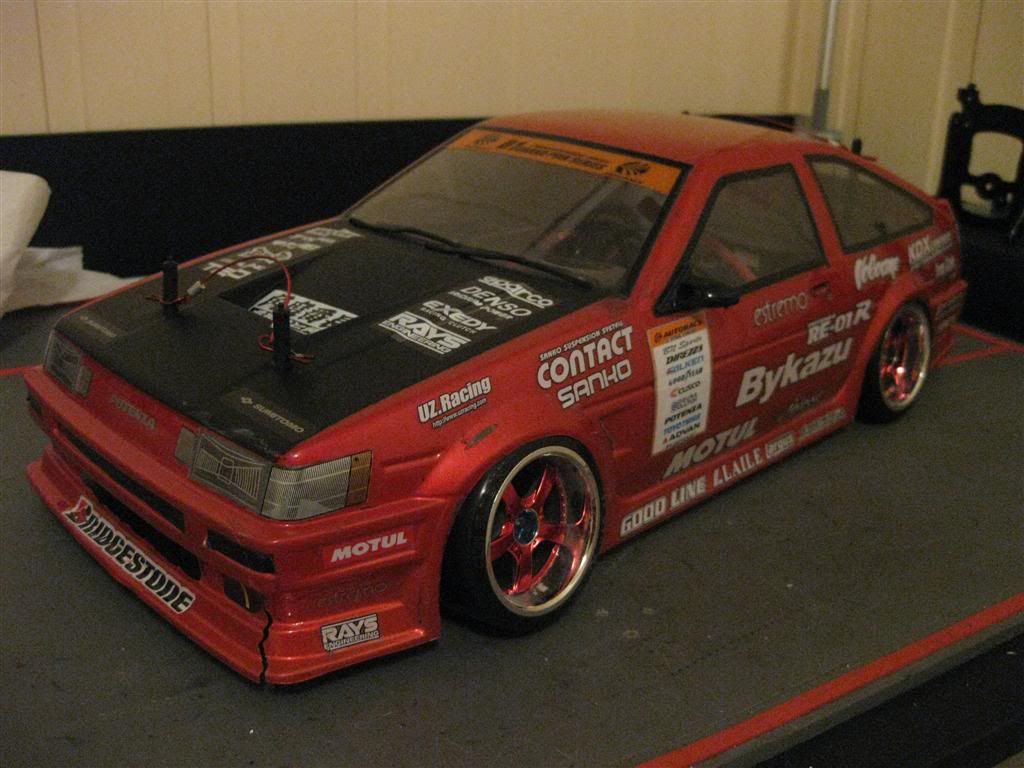

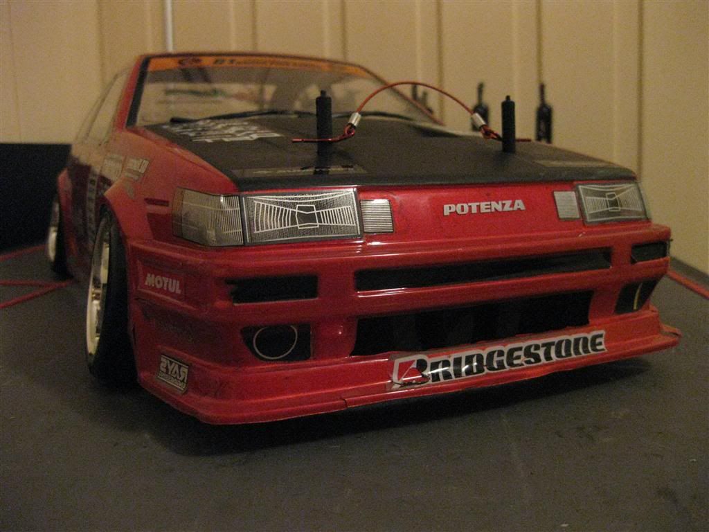

                Så satte jeg på klærne og vips var den klar til action!
                Så satte jeg den på plassen sin for kvelden, og kysset den godnatt!
                Oppsett:
                Camber forand: Negativ 1 grad
                Camber bak: Negativ 1 grad
                Toe in bak: 3,5 grad
                Spissing: 0 til negativ 0.5 avhengig av slark..
                Diff forand: One-Way
                Diff bak: Spool CS2.0
                Felger bak aksel: +3 offset
                Felger fram aksel: +7 offset
                Drift ON!
