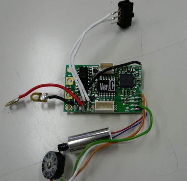

    • Var ikke det en "how to" for å lodde om ledninger på kortet, fjerne bryter og slikt? Er ikke veldig flink med loddebolten men siden stock bilen er i 1000 biter, tenkte jeg på å pirke litt på dette også.

      • Denne?
        • Nettopp! Takker.
          • Hjelp! Har styring men ikke motor. Svak summing ved gass pådrag er der. Alu top deksel blir fort varm for ingenting. "Lodde Manualen" ble fulgt bortsett fra kabelen som forbinder batterier. Lurer på om kortet ikke er brent?
            • Sjekk kondensatoren mellom tilkoblingspunktene til motoren. Er den hel? Alternativt kortsluttet til en av tilkoblingspunktene?
              Mange av "ørene" på motorene er for store og kan enkelt kortslutte til denne om de skrus litt skjevt på.
              • Skal sjekke dette med mekanikeren, ørene er loddet på, mulig det er der det ligger. Takker.
