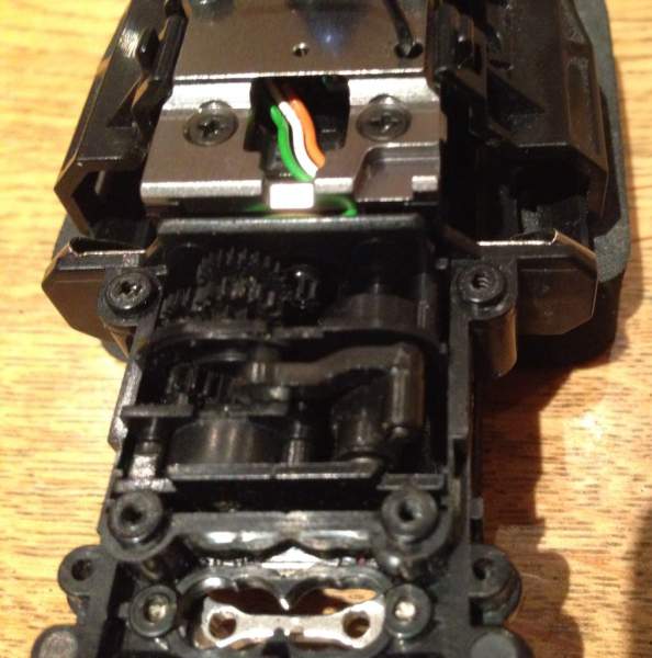

            • Bytte 4th servo gear. Hvor mye kraft kan jeg bruke for å dytte ut innmaten? Sitter liksom fast.

              • Siden servomotoren sitter under elektronikken så vil jeg si at du må ta vekk litt mer...
                • Hehe.
                  Ganske lurt...
                    Topplata? .
                    • Toppplata, så må du løfte litt i forkant på kortet.
                      Servomotoren er klemt fast av de samme skruene som fester topplata. Du trenger ikke å ta ut motor og kort, men det må være løst for å få lirka ut servo-kassa

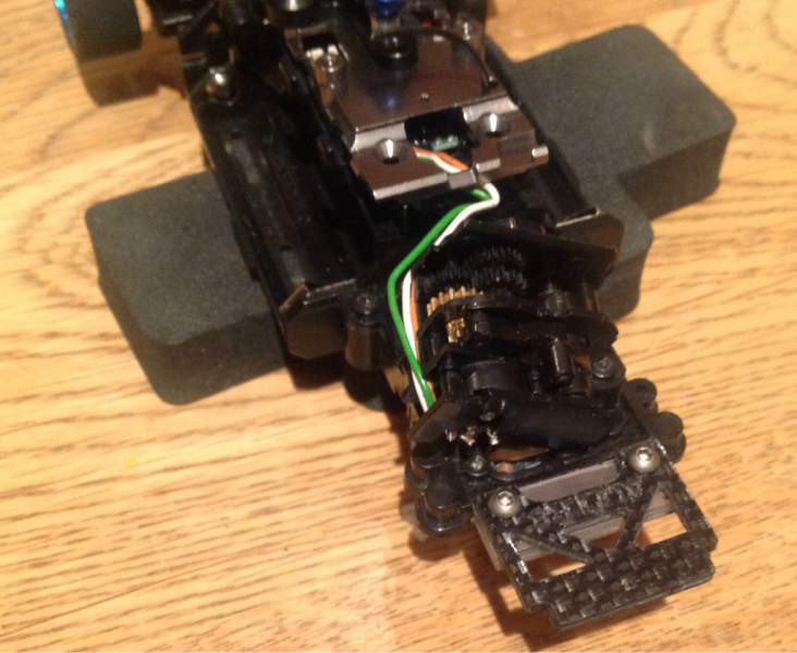

                      • Oki, gir det et forsøk, i kveld.

                          • fungerer den da?
                            • Snurrer lett og pent. Har ikke prøvd den.
                              • Lykke, ser ut til at operasjonen er vellykket.
