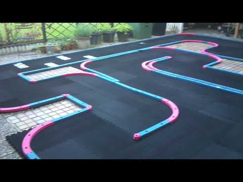

        Testet F1 på banen min og den gikk relativt friskt.
        Mangler dekk og "blanke" felger.
        Dekk for å ha grep, felger for lettere å se hvor bilen er plassert hen.
