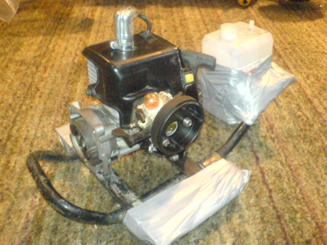

    Kjedet meg igjen... gikk så ned i garasjen og fant noen betar og noe tynt flattjern, og snekkret sveiste sammen en motor teste bukk
    litt mye pes å ta inn og ut en motor hver gang du skal teste den. så nå er det bare å sette den på bukken, festet med dem 3 skruene i bunnen

                • Originally posted by Gizzly View Post
                  Hehe har da en hobby
                  Men når det ikke er noe å gjøre på bilen for man bare være føre var, og heller bruke fantasien til noe nyttig og med denne bli alt enklere
                  OBS!
                  Husk å enten sveise på en ordning med ei clutch-klokke, eller ta av clutchen!
                  Gir du gass med clutchen åpen, slik du viser det på bildet, blir fjæra ødelagt og faren for at det sier pang er stor..........
                  kremt kremt.......har erfart det selv en gang...

                  • OHHH Dæven det tenkte jeg ikke på... Phuuh takk skal du ha Egon
